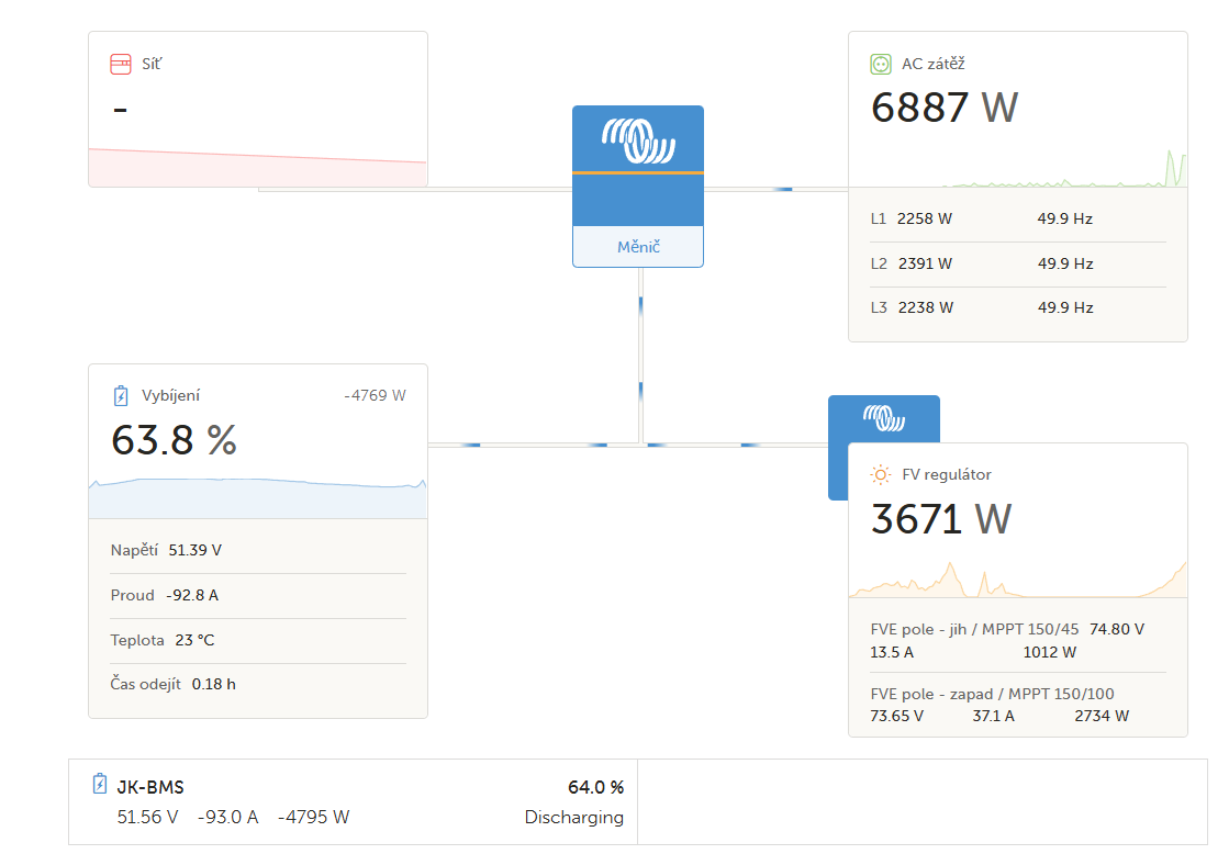

Kolegové , jak prosím chápat tyto čísla výroby a spotřeby ....?
Když sečtu výkon MPPT a odběr z baterie, je skoro o 1kW vyšší, než AC LOAD.
Střídače sice jedou pod prahem maxima (3F bojler 6kWh + 3F klima + standby spotřeba), ale že ny jejich vlastní spotřeba byla tak vysoká se mi nezdá ...
Jako system battery monitor je nastaven smart shunt
děkuji
děkuji

Re: Nová FVE na platformě VICTRON 3F 3x3000VA
Vyroba mozno sedi...nemam to ako porovnat kedze u mna su mppt v systeme cez shunt a ten je presny (ale urcite meraju aj victron mppt dobre)
Ale uz co sa tyka spotreby AC strana tak to je nepresne a su to cisla podla ktorych sa neda drzat.Najlepsie je si dat na vystup menicov nejaky lepsi elektromer a potom uvidis tie rozdiely..
Ale cca ta spotreba vo vrm vychadza priblizne spotreba menicov a spotreba AC..Ked som to porovnal s elektromerom

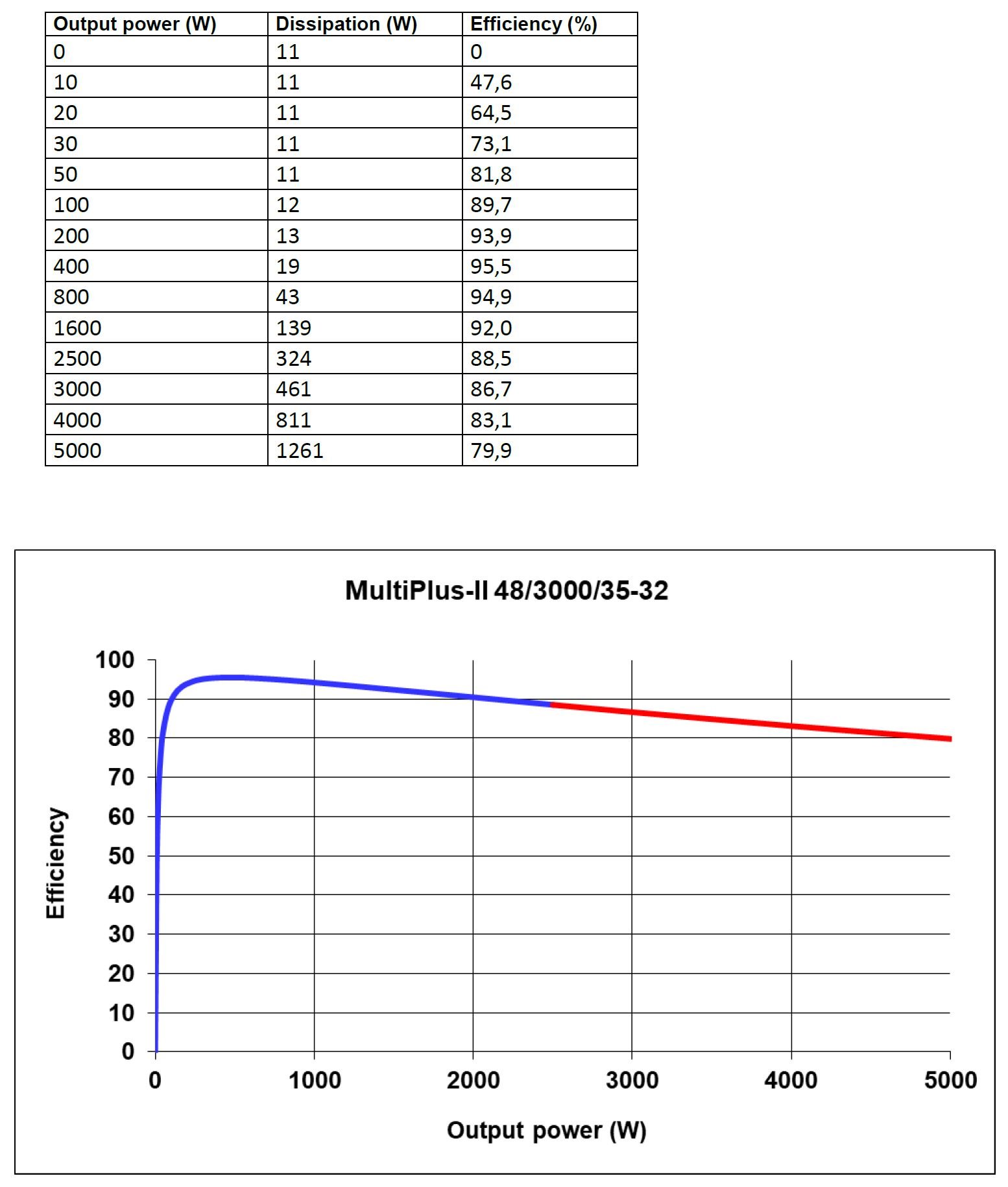

Podivej se do tabulky ucinnosti menicu pri tom vykonu, rozhodne nebude 90 %. Vicemene tam mas cca 82 %, coz je ok.
- Antrac1t

Jj, to je jasné, že je tam prodleva. O něco víc by se poznalo z grafů, ale slabá účinnost je obecně známá. To s porovnáním s Epeverem měničem, u kterého mám tařka 95% účinnost, je Victron o celou desítku níže. Už se to tu debatovalo několikrát, holt mají ta trafa poddimenzovaná, a je to dělané spíše na nižší spotřebu, kdy je ta účinnost o dost lepší.
A když k tomu připočteme kolegovu sestavu, která je pro daný provoz těžce poddimenzovaná, tak je jasné, že si pěkně přitopí v technické.

tak tak, proto je dobre multyplusy tahat na 2/3 vykon, kde je to cajk, spicky zvlada, ale ma to svoji dan ...

OK, děkuji, asi je nebudu tolik trápit, i když na každý měnič z toho je na fázi 2000W odporová zátěž.
Snížím prahovou hodnotu pro sepnutí sítě na 2300W nebo 2200W. Ale jinak zvládají dobře. Funí, vrní, hřejou se ale přiměřeně, žádný extrém.
Ta účinnost měničů je teda v peaku nižší, naopak MPPT se mi zdají velmi dobré... ráno se budí velmi brzy.
Nyní v poledne 3kWp na jih, ale 75st sklon dávají asi 2300W, 6kWp na západ, sklon 8°dávají 4700W. Takže výkon 7kW.
Ale není úplný azur, je nějaký opar a občas mrak...

Jo, mppt jedou dobre, v porovnani s epevery je to v necem lepsi, ale i obcas horsi, v uhrnu plus minus stejne.
A to je prave skoda, to prepnuti. Jsi presne tam, kde jsme te varovali, ze bys byt nemel. Proto se mluvilo o 5000, aby k tomu nedochazelo. Chapu financni rozdil, ale nebyly by to vyhozene penize. Fakt je to ukazkovy priklad, proc na takove resenin trojky ne-e.

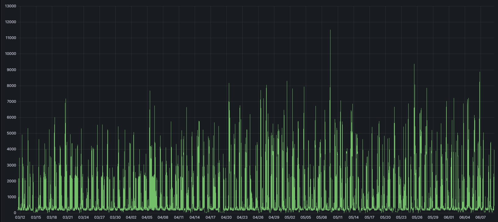

trojky nevadi, i s nema se da pekne "pohrat" ... otazka je, zda se muselo jit striktne 3f a ne 1f ... ja je mam paralelne zapojene a uplna pohoda, ale jde o celkovou zatez domu ... ze zajimovosti jsem se podival na poslednich 90dni
grafana (jen na rychlo) intervalova zatez menice - kolik hodin daval dany output
