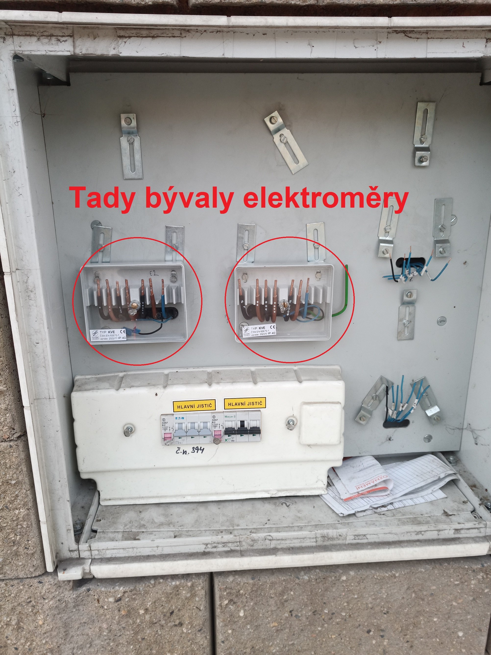

Teď jsem si opět uvědomil, jak mě tohle fórum a všichni Vy, kteří tady sdílíte svoje zkušenosti, za tu dobu obohatili (a to nejen duševně). Jeden obrázek za všechno:
Pro upřesnění: hlavní el.rozvaděč našeho objektu, původně 3x50A a 3x40A, nyní vše odpojeno.
A abych nebyl nevděčná <> , jdu poslat 500,-CZK na chod fóra.

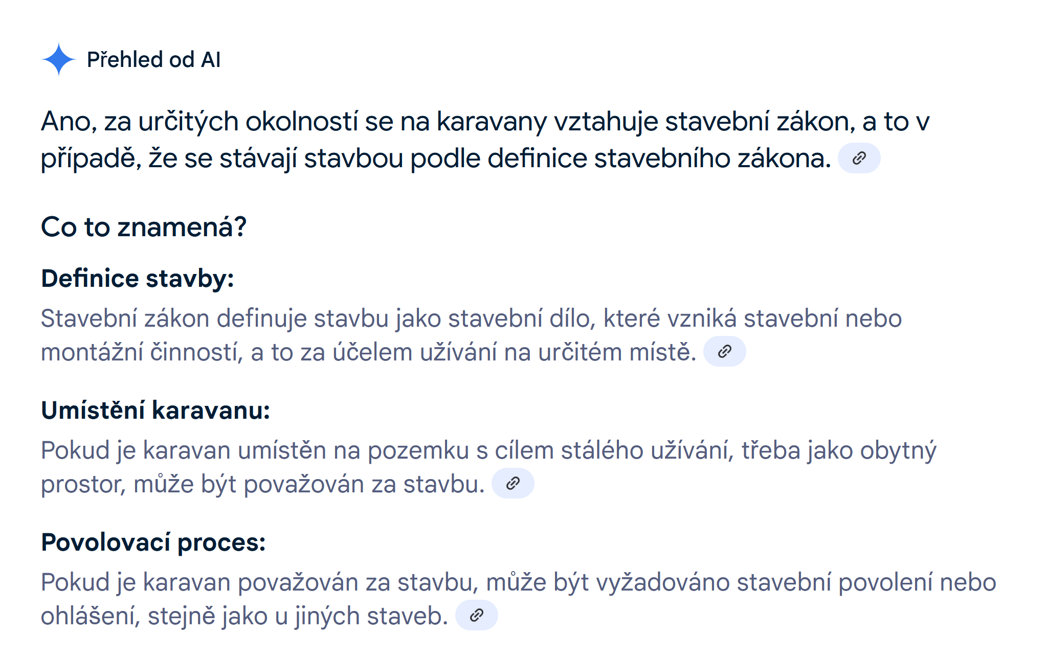

OMYL!!! viz. AI a jeho vygenerovaný text. Samozřejmě se AI může mýlit, proto je lepší konzultovat pro správnost stavební úřad aby se předešlo komplikacím které mohou v případě různých vlivů nastat... Ano, AI se trochu mýlí, viz. tvůj příspěvek o tři níže.sodar2 píše: ned čer 08, 2025 8:28 pm no já se pravě děsím, že toho že ten vyklad Ad Absurdum je takový paskvil jak se zdá, protože je to stavební zákon a nikde se tam nepíše o žádném napětí, jen OZE a výkon do 100 kw bo kolik tam bylo Tudíž při doslovném výkladu by to bylo že i solární světýlko na zahradě by byl potřeba stavebník a dozor. Karavan by byl v pohodě na ten se stavební zákon nevztahuje..
