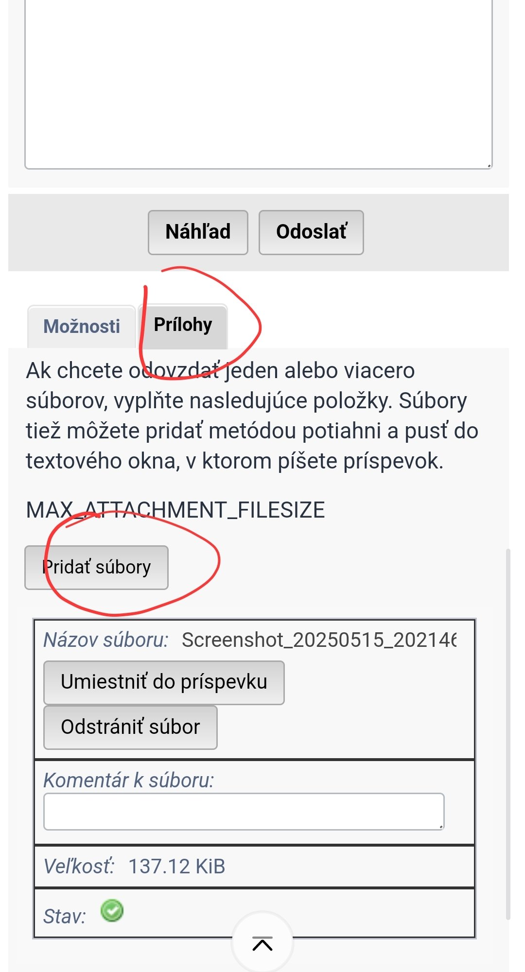

Prosim da se tady nejak vlozit screenshot. mam na nem vysledek mereni vykonu FVE a jsem z toho jelen

Re: Menic v starem dome Tn-c
Takto, dolu je potom záložka na pridanie prílohy.
