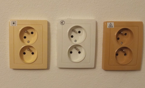

Ja jsem v podobné situaci natáhl od měniče s vlastním uzemněním nové třívodičové vedení s vlastními zásuvkami.

Ano, pro FVE jsem dělal nové uzemnění, protože v baráku je TN-C bez uzemnění. A mám rozvody oddělené, takže přepínaní spotřebičů mohu kdykoliv udělal přepojením zástrčky vedle.Pavel66 píše: pon kvě 12, 2025 11:16 amProsimte jeste jeden laicky dotaz.Uvadis :Od menice z vlastnim uzemenim? To jsi jako zabijel zvlast zemnici tyc,nebo propojil s stavajicim zemenim Tn-c ?
Vlevo FVE, uprostřed DS, vpravo FVE tepelné spotrebiče.
Měniče Epever 5 kW, na sběrnici je připojena 2 kW (s možností řízení proudu a startovacího napětí {vďaka TomHC}) nabíječka Eltek Flatpack2. Žádné přetoky nehrozí, ani výpadek proudu, hlavně díky velké baterce.
