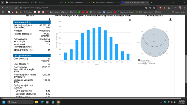

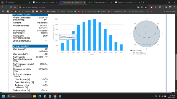

Re: Menic v starem dome Tn-c
Prosim da se tady nejak vlozit screenshot. mam na nem vysledek mereni vykonu FVE a jsem z toho jelen

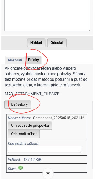

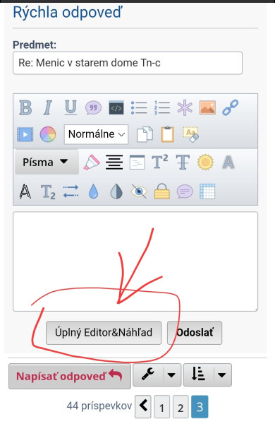

Takto, dolu je potom záložka na pridanie prílohy.

Prosim,muze nekdo laikovi polopate vysvetlit co jsem nameril.Ty cisla jsou nejaka velika.
máš tam 2400 kwp....
málo kwp
ja vim ze je tam 2400kwp
myslim ze se to tak pocita?Kdyz tam bude 5 panelu x 480 wp
nebo se instalovany vykon pocita jinac?
5x480 je 2,4 kWp.
sakra takova blamaz ,me tam porad nestymoval ten vykon.Ty 3 desetiina mista.
Tedkom jestli to chapu dobre po oprave zadani na 2,4 kwp.
Tak ze priznivych ,idealnich podminek dle dlouhodobych sledovani bych mel z 2,4 kwp na vychodni strane ziskat 2,2 mwh ?
Se mi to zda nejak moc.dival sem se rodicum do mesic stareho vyuctovani a maji spotrebu 1,67 mwh. Tak ze teoreticky,kdy by veskerou elektrinu s pomoci baterie spotrebovali,tak by se mohli hypoteticky odpojit od CEZ ??
V ČR je cca 1000-1200 hod slunečního svitu ročně. Takže 1 panel 480Wp může vyrobit 480kWh EE ročně. Výroba je v roce silně nerovnoměrná. V tomto období vyrobí panel klidně 3,3kWh denně. V zimě klidně nic...
Takže ano, 2.2MWh z 2.4kWp je potenciální možnost výroby - pokud se odebere a spotřebuje.
