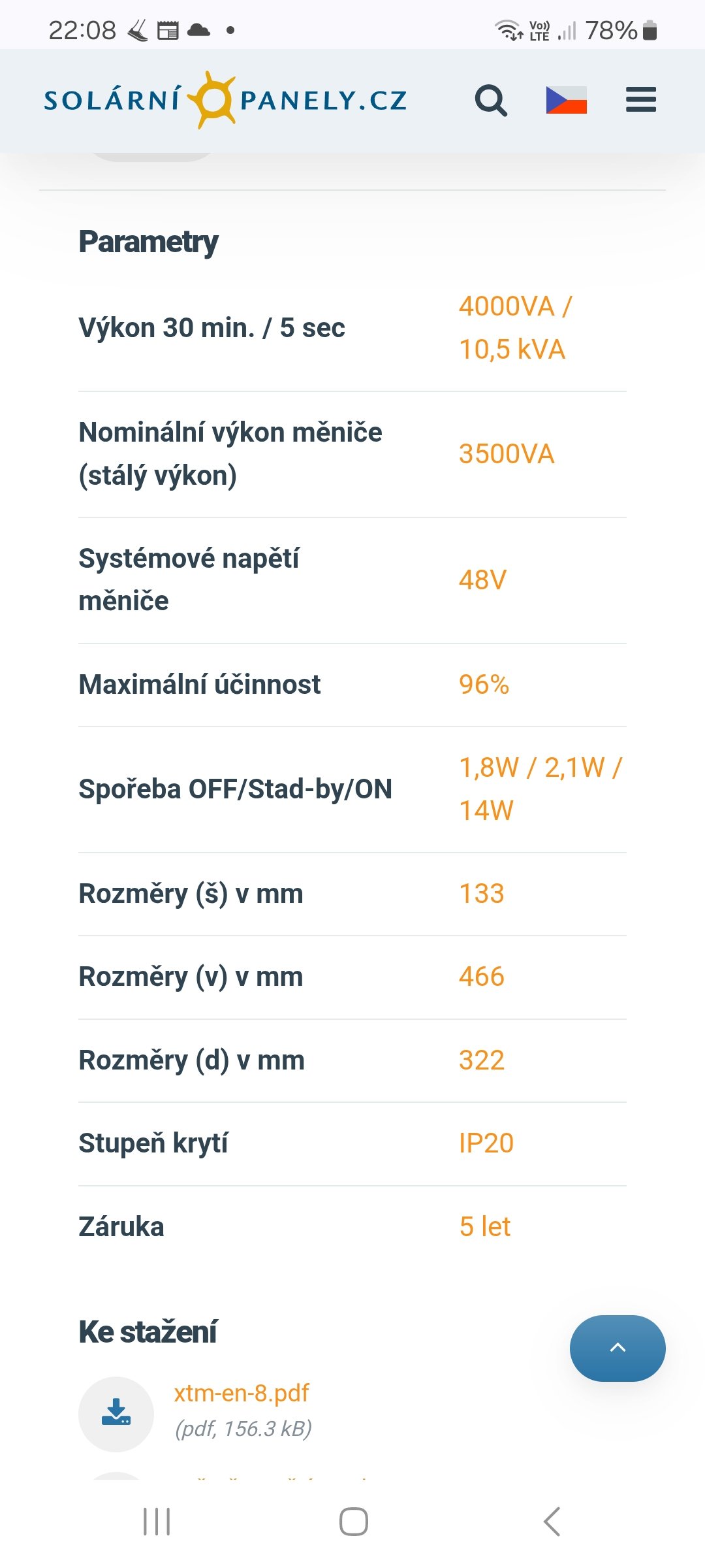

Re: Multiplus a chladenie
XTM 4000 dává podle výrobce trvale 3500VA a váží 23,3kg.Victron 5000 dává trvale 3500W a váží 29kg.
Ono určitĕ to jde udělat trochu líp, Ten Victron by mĕl podle váhy dávat minimálnĕ o 700W-1000W víc.Jesrli ten Studer nekecá podobnĕ jako Victron

Studer je na nišší frekvenci modulace (to jde malinko slyšet), dokonce nemá ani chladič na spínacích fetech. Celkově je projev studeru o level jinde. žádný vrčení trafa, ventiátory menší, kultivovaný zvuk, žádný problémy s HDO atp. cena je vyšší. Ale trvalý výkon to netuším.Franta2776 píše: sob kvě 10, 2025 9:55 pmXTM 4000 dává podle výrobce trvale 3500VA a váží 23,3kg.Victron 5000 dává trvale 3500W a váží 29kg.
Je tady nějaký studerák co má zkušenost?
- Příspěvky: 6928
- Reputace:673
Takto to uvádi k XTM 4000:
- PavelR
- Příspěvky: 3555
- Reputace:265
ano ale realita je věc druhá jak tady řešíme. To chce info z reálné instalace

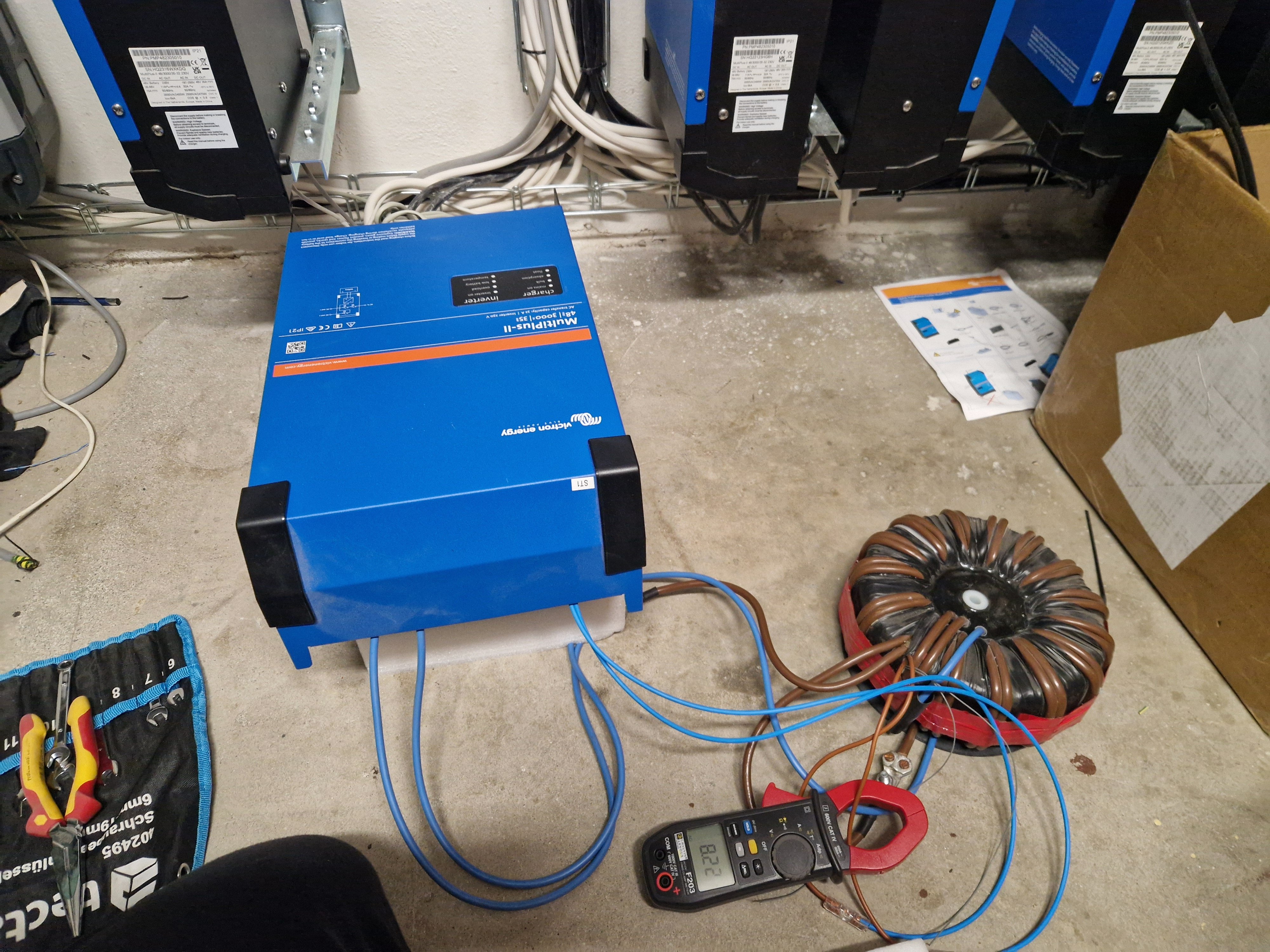

- PavelR
- Příspěvky: 3555
- Reputace:265
test s 2,5kVA započal.
zatím jen nabíjím ze sítě spot je v krásným mínusu takže zatížení není 100%. Večer se uvidí jak to bude tlačit do sítě. Mám tam o 0,5V menší napětí než originál.
DC proud na prázno o 50mA větší jak s originálem.
Ještě si seženu měřáky a poměřím účinnost při zatížení

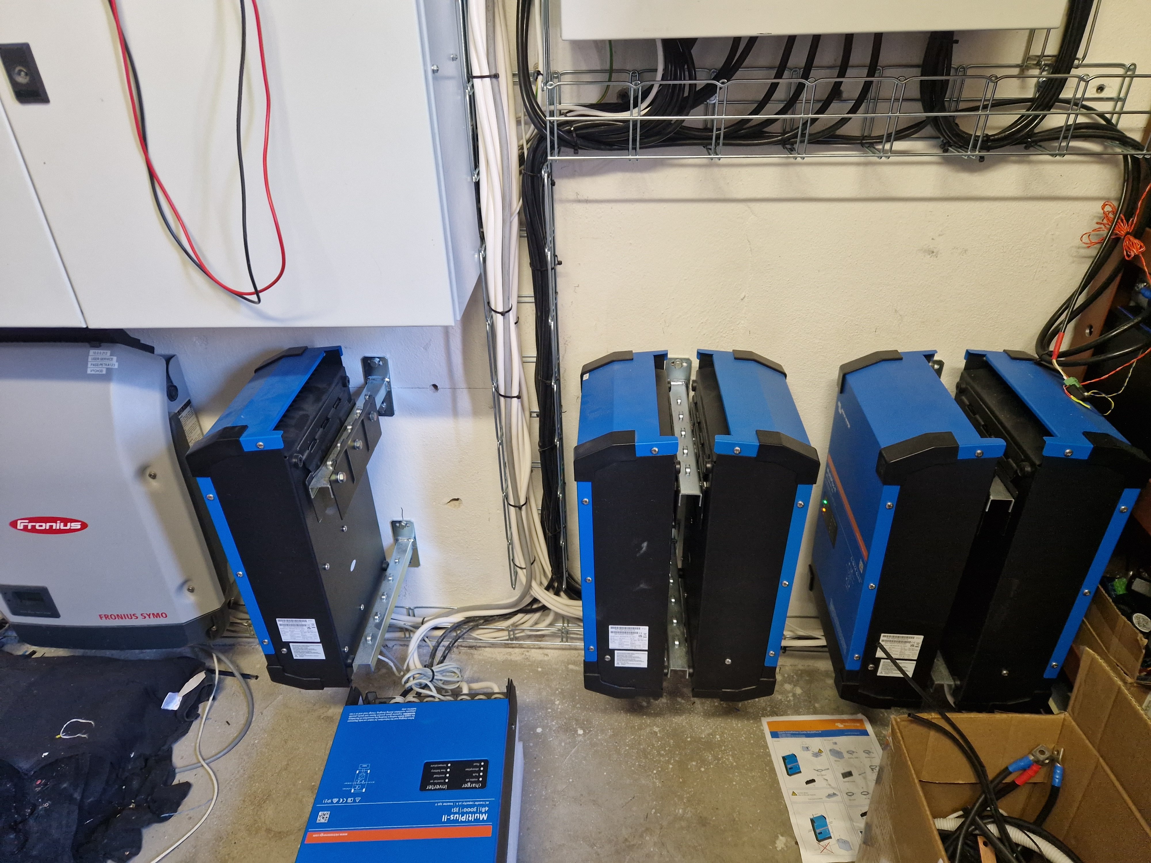

- Antrac1t
- Příspěvky: 652
- Reputace:122
- Lokalita: Znojemsko
- Výkon panelů [Wp]: 5500
- Kapacita baterie [kWh]: 26
menis OT, muzes hodit celou fotku s tema MP jak jsou uchycene + cable management? dik
- PavelR
- Příspěvky: 3555
- Reputace:265
Nijak jsem se s tim nesral. Není místo. Na každou dvojici dva výložníky na drátožlaby. Kabely drátožlabama. Samozřejmě že ty 50tky jsou malý.

- PavelR
- Příspěvky: 3555
- Reputace:265
jak budu přehazovat zpátky originál trafo tak změřím tlumivky v 48/3000 má tam dvě na oba póly trafa. pár závitů, zelený, podle indukčnosti a závitů by mohlo jít odhadnout z čeho to je.
Trafo zatím stále jen nabíjí. Na dotyk vlažný, bez ofuku. na originále to bylo s ofukem a sotva jsem udržel ruku takže 50+ na povrchu. A to to jen nabíjelo
