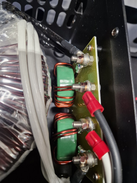

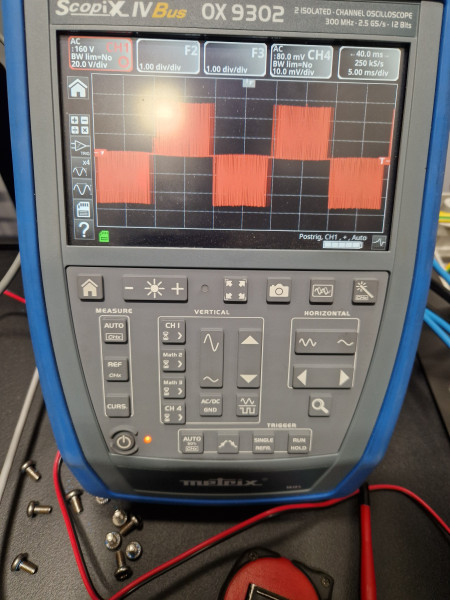

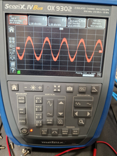

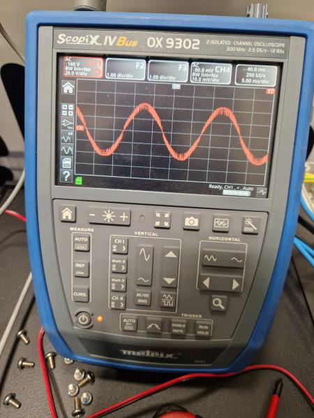

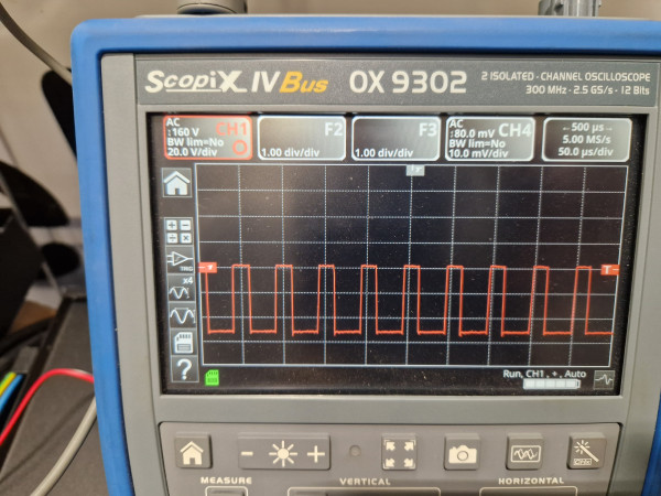

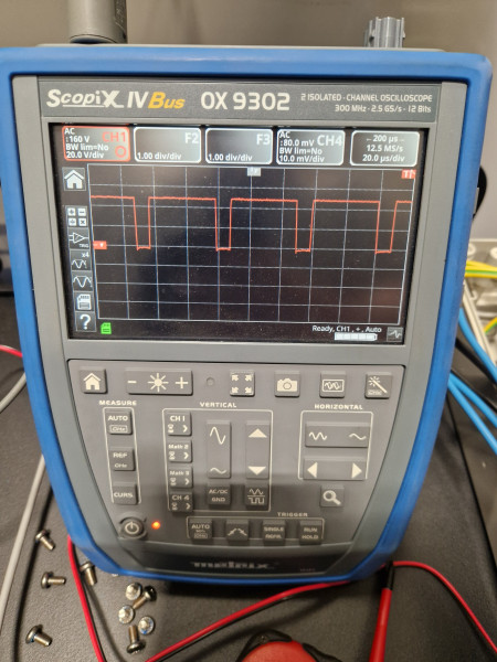

tak mi to nedalo a šel jsem se podívat co do toho trafa leze. Ve zkušebně máme rozjetej střídač na balancování baterek.
MP II 48/3000 nabíjení bylo proudem cca 23A vybíjení cca 34A
Na fotkách vždy výstup z můstku a pak sekundár ( 48V strana trafa )
Vinutí sekundáru je 3mi dráty odhadem 2mm průměr což asi není úplně ideální. Při těchto proudech vlažné. Ventilátor jel na menší výkon.

k použitému trafu typ TTO-28760-00 se nedá nic najít. výkon neuvádějí.

Jestli jsem neudělal chybu, tak PWM je 20kHz a hloubka vniku pro skin efekt je 0,46mm.
Pak maximální průměr drátu by měl být max 0,9mm. Jestli jsem se spletl, tak mně opravte.
A podle osciloskopu těch 50Hz na 48V chlupátých je.

Re: Multiplus a chladenie
Nový příspěvek od PavelR »
vk_1 píše: sob kvě 10, 2025 9:11 pm
PavelR píše: sob kvě 10, 2025 7:27 pm
Byl bys prosím ochotný mi jako úplnýmu laikovi vysvětlit, co jsi změřil? Jsem elektřinou nepolíbenej člověk :) Díky
je to průběh napětí za H můstkem na DC straně který seká a otáčí polaritu stejnosměru do trafa - tedy pomocí PWM vytváří sinusovku která jde vidět za tlumivkama. Takže víme že to seká na nějakých 20khz ale ta tlumivka to nefiltruje úplně ideálně.
A jak psal kyocera tak je vzhledem ke skinefektu i nevhodně navrženo vinutí trafa.
Takže když je trafo dost poddimenzované aby nemělo zbytečně velký ztráty v železe na prázdno což pro běžný provoz domu stačí protože na plno jede jen velmi málo času tak to na chlazení vychází. Ale dlouhodbě ne a projevuje se teplotní derating.
Z toho nám vychází že pro požadovaný trvalý výkon je potřeba dimenzovat victrony na vyšší stupeň teplotního deratingu. Tzn pokud chci 2-3 kw trvale tak na to 3kva nestačí musí se dát 5kva verze.
