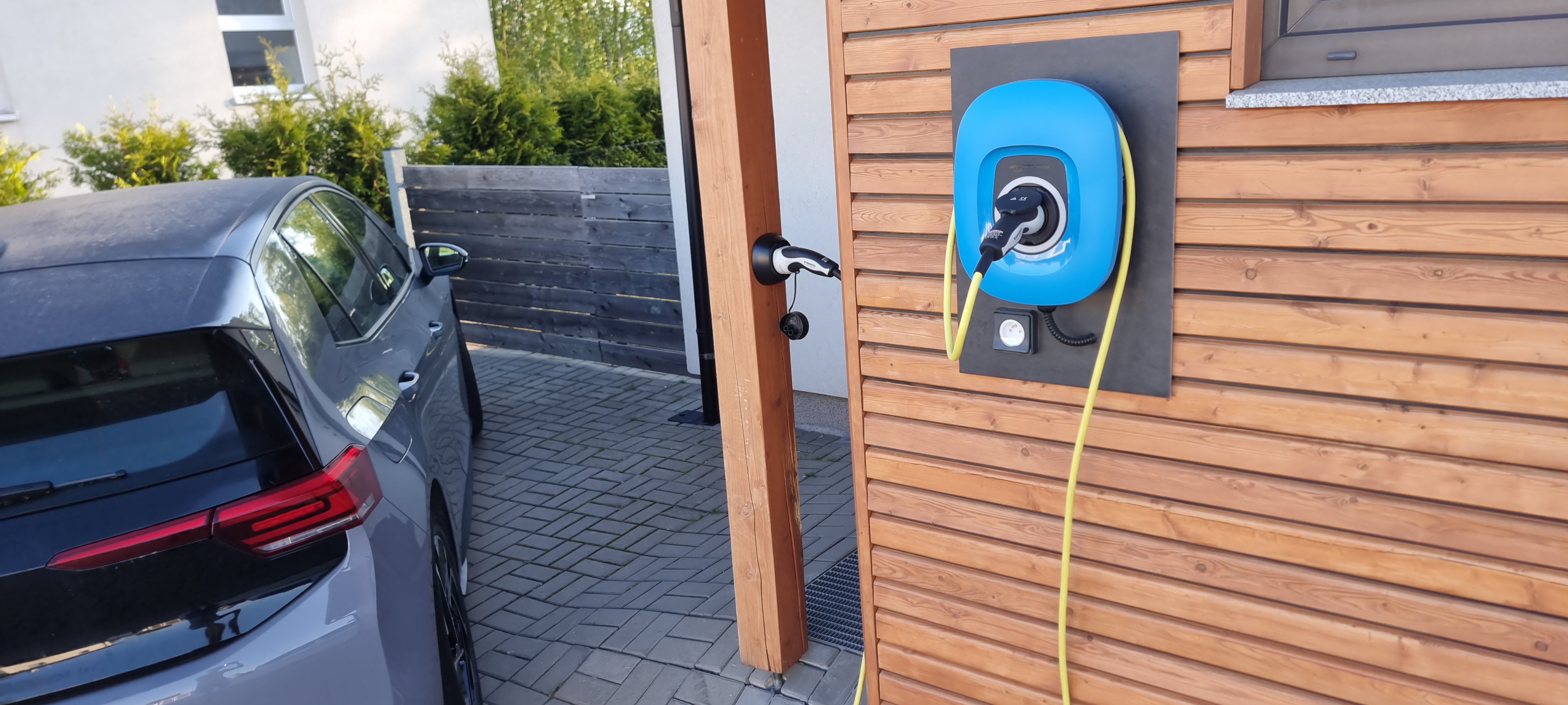

Tak ještě jednou kluci, je to odběr s wallboxem victron a id.3.Valdano píše: úte dub 29, 2025 6:22 pmNutno podotknout, že ty zmíněné pauzy neznamená, že vám to vypadávalo na přehřátí, ale jen to, že docházelo k omezování výkonu chytrým WallBoxem, a to je něco úplně jiného. Dagus pokud vím v předchozí části tohoto tématu viz níže uvedená citace zmiňuje výkon bez výpadků na přehřátí s odběrem okolo 4kW po dobu 5 hodin, ale podle mého názoru se u něj nejedná o odběr s komunikačně napojeným chytrým WallBoxem jako ve vašem případě, nýbrž s běžnými spotřebiči tj. jako by tam měl dlouhodobě připojený hloupý WallBox bez komunikace. Stručně řečeno nelze vyloučit ani to, že pokud to otestujete jen s hloupým WallBoxem bez komunikace tak, že to třeba vydří dávat okolo 4kW bez výpadku na přehřátí dostatečně dlouhou dobu pro nabití vašeho EV i bez těch dodatečných ventilátorů co tam chystáte. Takže bez testu s hloupým WallBoxem je to v tomto ohledu pořád nejasné. Dle mého názoru se to bude bez komunikace tj. s hloupým WallBoxem chovat úplně jinak než při komunikačním propojením mezi Victron Multiplusem a Victron chytrým WallBoxem.Ono je možné, že s hloupým WallBoxem to bude fungovat bez výpadků na přehřátí ať už bez těch přídavných ventilátorů stejně jako když tam ty doplňkové ventilátory přidáte, ale s chytrým WallBoxem je možné, že by mohlo docházet stejně k omezování i s těmi doplňkovými ventilátory pokud pojedete jen s Multiplusem okolo těch 4kW. Samozřejmě pokud jste tam přidal další měnič (dříve zmíněný modrásek) a Multiplus už na ty 4kW honit nebudete tak to omezovat nebude ani bez těch doplňkových ventilátorů. Takže je tam doplníte v podstatě jen pro "klid duše" vzhledem k tomu, že i na těch cca 3 až 3,5kW jede Multiplus na hranici limitů.Dagus píše: pát dub 25, 2025 7:13 pmJinak píšu ti to už od začátku a furt dokola. Naposledy jsem neměl ani naladu ti vyvracet jak chlazení nepomůže. A ano ty 120mm verze 2ks mám právě na mp2 5000. Každopádně k těm fanům, já tam mám 2x 120mm artic p12 s termiatorem a taky to uchladí aby dával 4100W trvale 5hodin, ale dnes bych ai tam dal klidně výkonnější s pwm regulací.

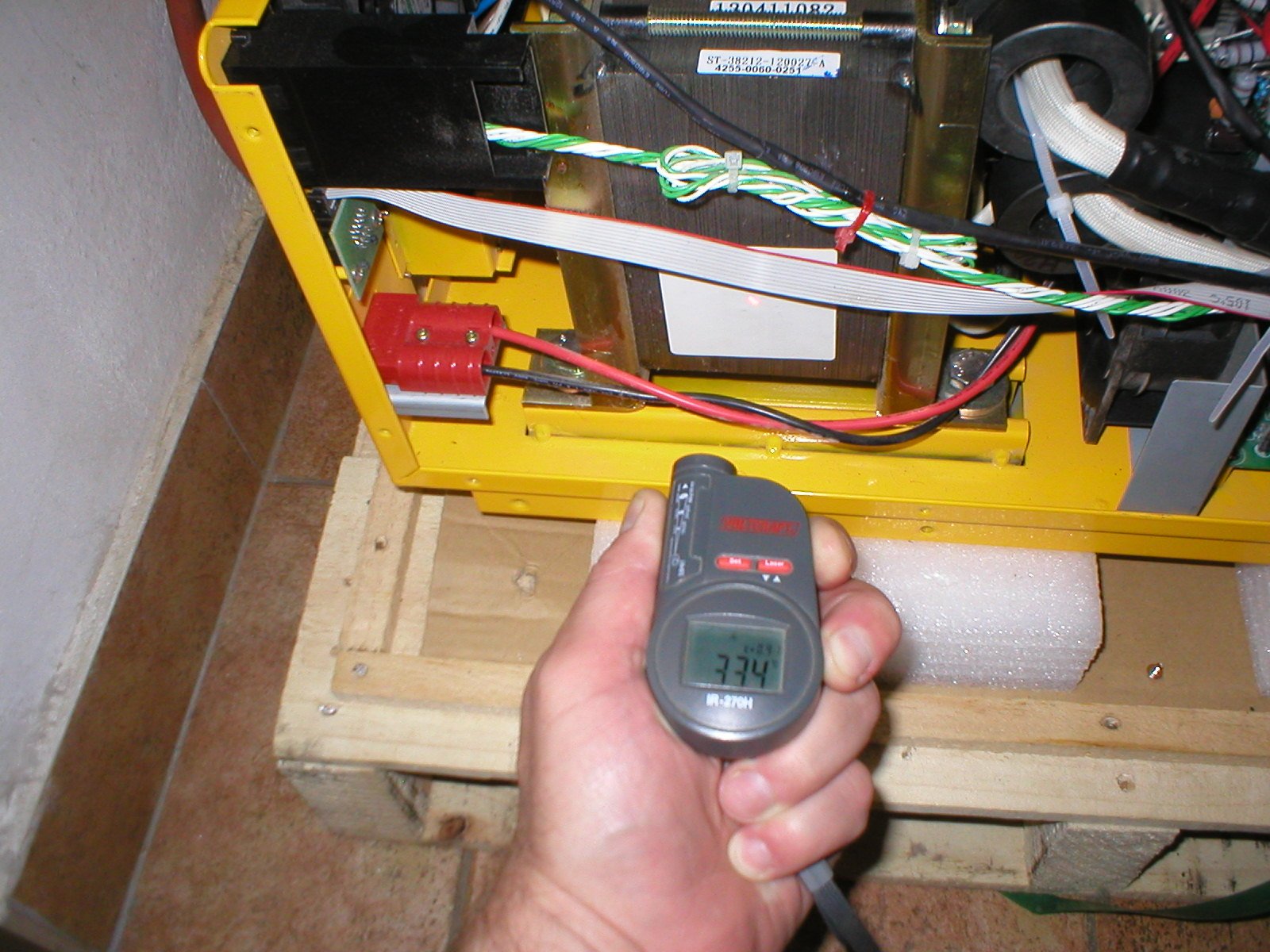

Re: Multiplus a chladenie

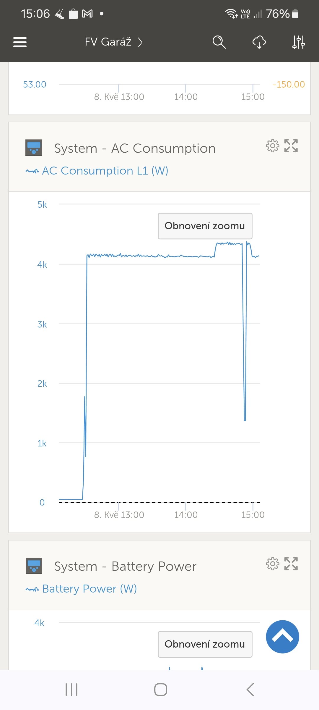

S dvěma 2 ventilátory ten mĕnič je schopný dodávat to co slibuje výrobce. Bez přídavných ventilátorů dával 4100W 45minut.Teď vypadá, že by tak.mohl jet trvale.

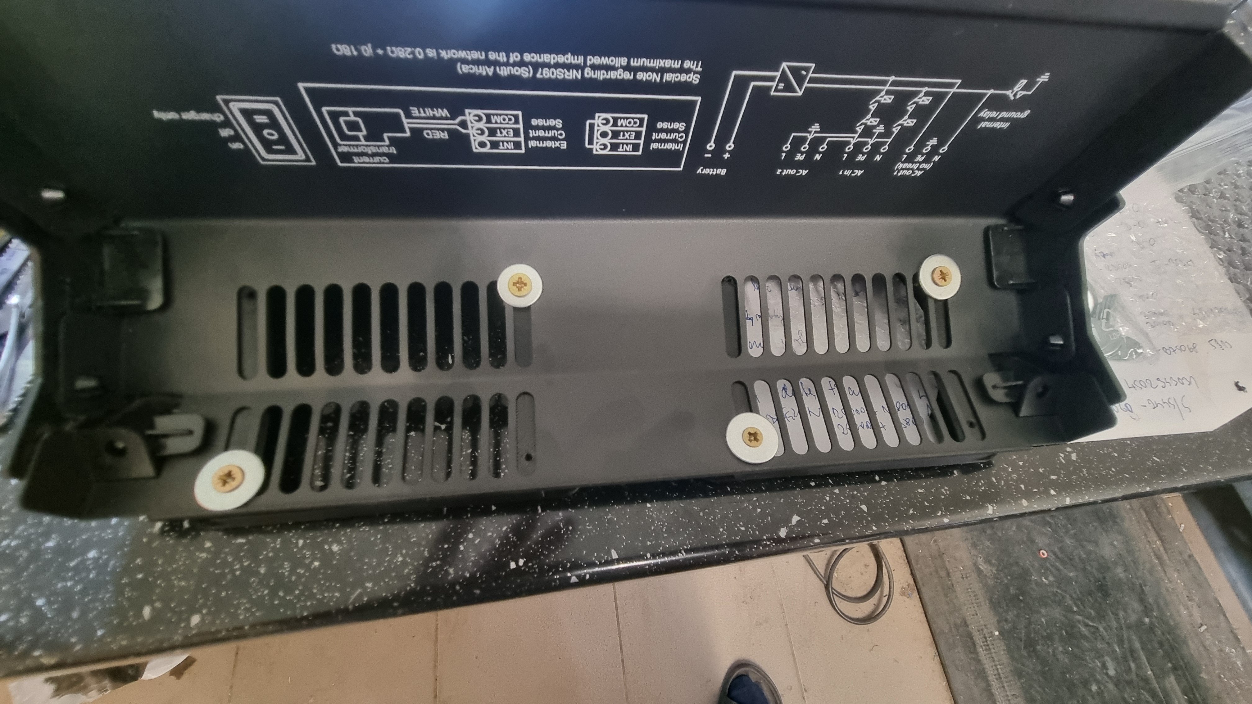

Mám tam 2x Sunon DC 5,5W.DC Ohadem 50% vzduchu se mi odráží zpĕt o perforací krytu, kterou asi výstřihnu.
4400W udržel 24minut po přidání z 4150W.
- Příspěvky: 7041
- Reputace:682
Je to marný,marný,marný.Ten toroid se při větších trvalých výkonech uchladit tímto způsobem nedá.Ventilátory tomu dělají dobře, ale jak se ten toroid rozpeče, tak už se jeho teplota ochladit dá velice špatnĕ.Viz moje cca 5 hodinové nabíjení 20kWh.Valdano píše: ned dub 27, 2025 7:06 amNíže viz vybrané části překladu z toho dokumentu od výrobce.

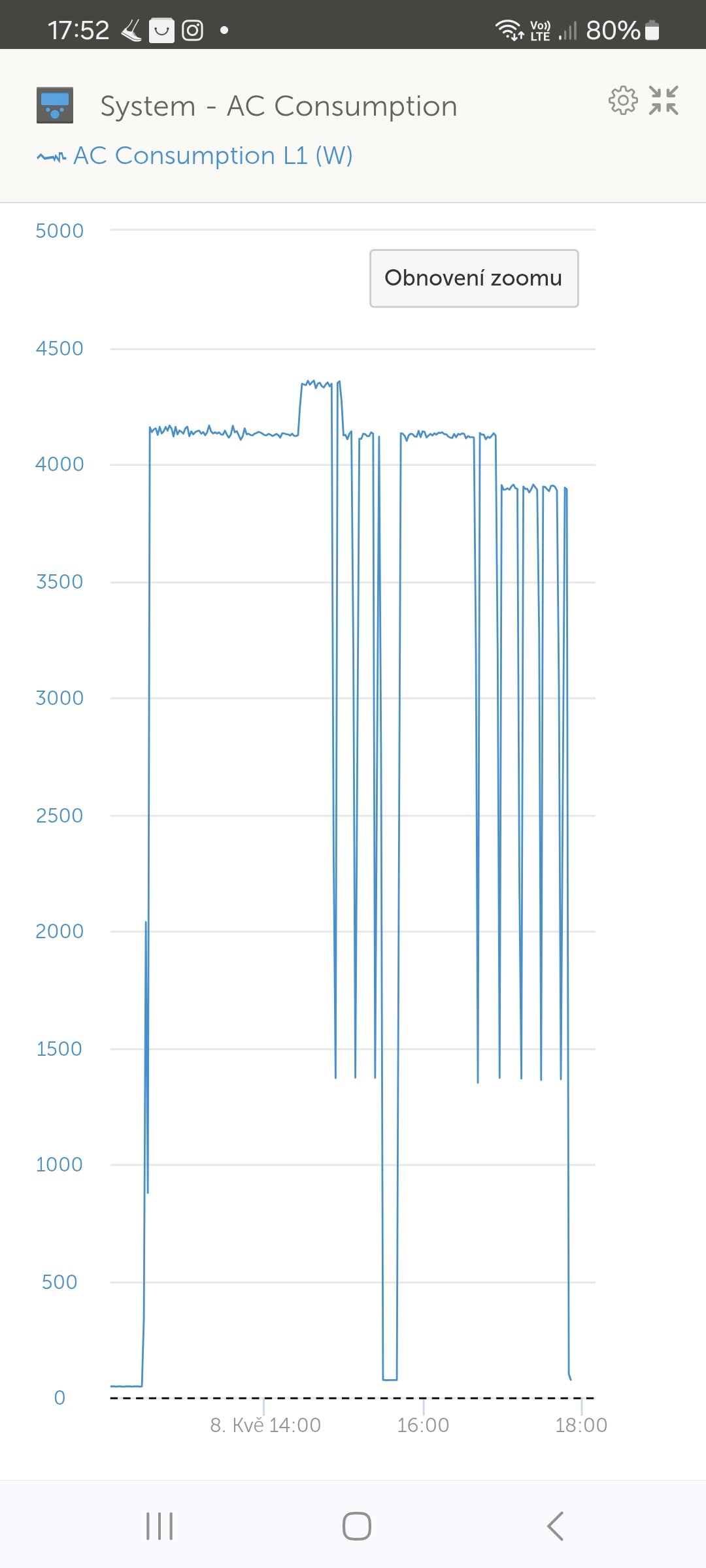

Krytu jsem odstranil žebra a průtok vzduchu se očividnĕ zvýšil.Při 3900W jsem snížil otáčky ventilátoru(dĕlá to kravál) pěknĕ fouká teplý vzduch a stejnĕ to nestačí.
BEZ PŘIDAVNÝCH VENTILÁTORŮ VZDUCH V BEDNĔ STOJI.

Podle těch grafů to zřejmě stále testujete jen s tím chytrým Wallboxem. Už jste to zkoušel s tím hloupým Wallboxem, který pracuje bez komunikace s měničem a výkon neomezuje tj. za jak dlouho s ním měnič vypadne na přehřátí?

Není potřeba, začal jsem k němu chodit a rozsítí se mu kontrolka přehřátí, zeslabí nabíjení, ochladí se zhasne kontrolka teploty a za cca 30vteřin zesílí nabíjení.Nabíjet s trvale svítící kontrokou teploty je nesmysl.Ty ventilátory mu jednoznačně prospívají, kryt je chladnější,ale teplotní čidlo je na toroidu.
Jj to by pomohlo,dejme tomu dalších cca10%. To trafo je zjednodušenĕ malý a jede na krev.Uvádi to sám Victron.
Úprava co jsem udělal má smysl cca 10-15% to pomohlo.Před tím jsme jel 180min na 3700W teď cca 4150W.Před úpravou vydržel mĕnič 4150W jenom 45minut.

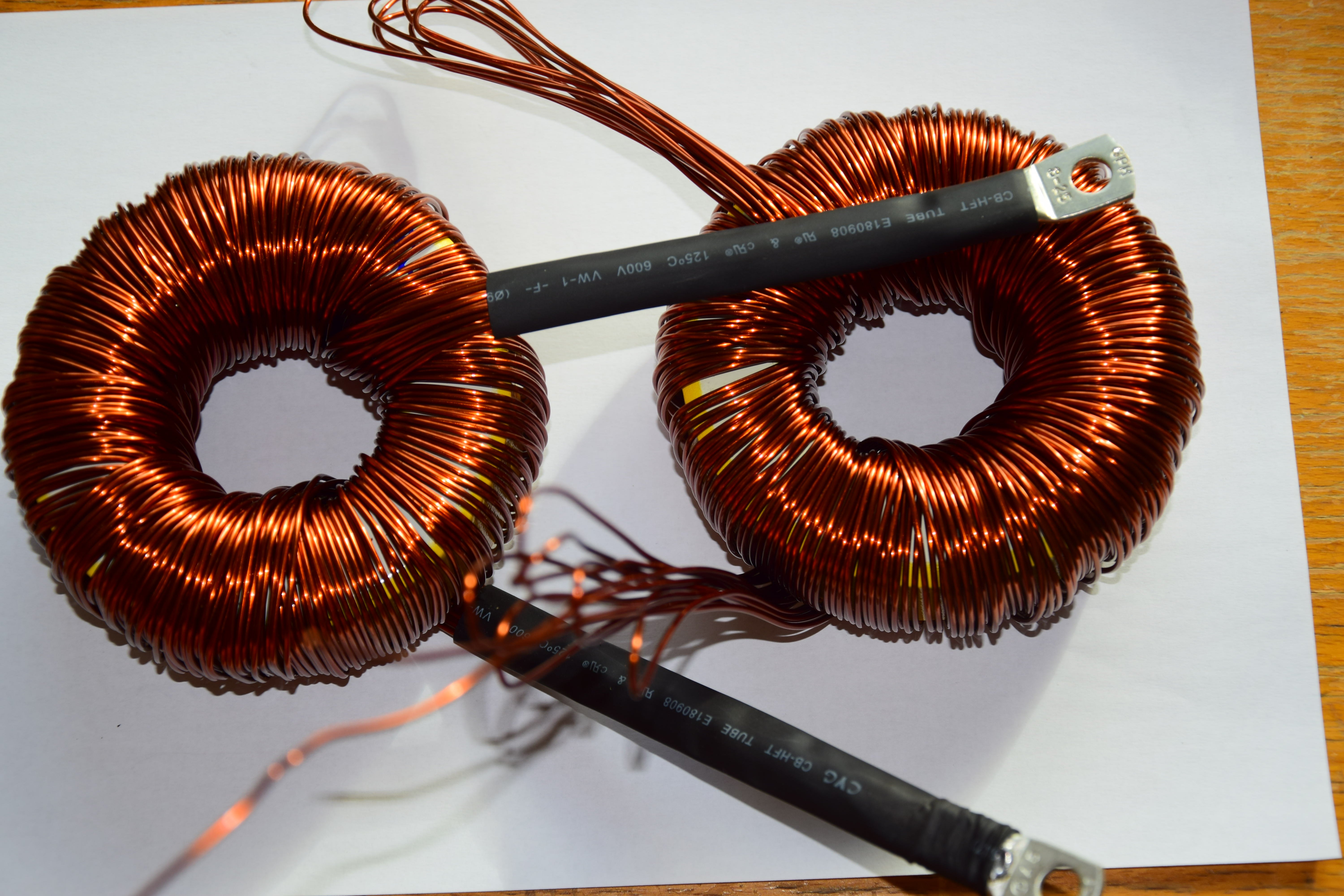

Došel jsem k velmi podobným výsledkům. VF lanko pro filtrační tlumivku jsem navíjel z drátů o průměru 0,6 mm (mám nižší frekvenci PWM). Tím, že jsem vodiče nestáčel, jsem dosáhl nižší spotřeby mědi a lepšího pokrytí povrchu toroidu. S nestočeným lankem se také výrazně pohodlněji navíjí vinutí.

U střídačů, na kterých jsem prováděl analýzu ztrát, vycházely ztráty v mědi vyšší než ztráty v jádru. Potvrdilo to také měření oteplení jednotlivých komponent.

Lankové vodiče nebo tlumivka?? Podívejte se, jak je to naohýbané, podle mě všechno tvrdé dráty. To je všechno science fiction. Nebyli tam schopni dát ventilátor za 5E, aby tu bednu odvětral. Cílem je levně nakoupit, draze prodat a hlavně zblbnout masy tím velkým toroidem.Však to je navrhováno na loď, kde se s velkým trvalým zatížením nepočítá.

Vypadá to, že je v krytu dost místa na to, aby tam nějaká přídavná tlumivka ještě vešla. Je k dispozici schéma zapojení střídače?

Tak podle fotky tlumivka by převinout šla, prostor pro dodatečný svitek na vytvoření dolnofrekvenční propusti by tam prostor byl.
Omezují to při 110stC, mĕ se.to brzy nezdá.Učinnost klesá při velkých výkonech k 85%.Je potřeba odvĕtrat cca 700W a ten mĕnič s přídavným ventilátory topí velice pěkně.Plnĕ srovnatelné s 5,5kW Easunem.
Pokud má být chladný, tak ho provozovat do 2,5kW a koupit 2ks
