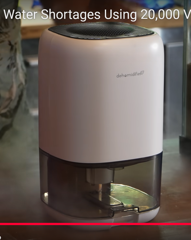

Re: Jak získat vodu bez vodovodu – dešťovka a další možnosti
Tohle funguje lépe - cca. 8x při stejné spotřebě energie:

zajimave, a fakt to funguje?
- Příspěvky: 5159
- Reputace:1025
Funguje? To záleží na tom, kolik platících hejlů se podaří ulovit. Ale jinak elektrostatické odlučovače fungují, tak i tady to bude zachytávat kapičky vody. Pokud kapičky vody budou instrumentem procházet. Takže za mlhy fajn, pokud mlha nebude, tak se musí počkat, až mlha bude.
- Příspěvky: 4178
Nemůže to fungovat až tak hladce ale s problémy, vlhkost je největší problém u elektrostatického odlučovače. Prostě probíjí po chvilce v místě, kde nemá. Jinak rostliny pracují s elektrostatickým nábojem běžně. Zachytávání rosy nebo vábit svého opylovače jsou díky elektrostatickému náboji účinější. Takže stačí tu strunu s negativní stranou a zem uzemnit vedle rostliny a zachytávání vody pracuje přímo na ní. Ano, v prvních záběrech používá jen kondenzátorovou kaskádu ale pro odlučovač je nutný náboj mít polarizovaný s vysokonapěťovýni diodami a s nějakým násobič - můstkem kterých je asi v základu 4 typy. Ty diody mezi kondenzátory jdou vidět v závěru videa.
- Příspěvky: 4072
- Reputace:571
Toho jsem se prave bal, ze bude potreba nejaka makroskopicka castice, kapka, ktera se da elektrostaticky nabit. Naopak mlhu asi zase nezere klasicky kondenzacni odvlhcovac a proto mu to tam nic moc nechytlo. Jak je ve videich moc zaberu na spokojene lidi, je to vzdycky podezrelerva píše: ned kvě 04, 2025 10:33 amFunguje? To záleží na tom, kolik platících hejlů se podaří ulovit. Ale jinak elektrostatické odlučovače fungují, tak i tady to bude zachytávat kapičky vody. Pokud kapičky vody budou instrumentem procházet. Takže za mlhy fajn, pokud mlha nebude, tak se musí počkat, až mlha bude.

To bude peltier, to nebude klasický kompresorový odvlhčovač.
Pokud by ho byl nějaká větší plocha tz. čtverec s chladiči zachytávající vodu na jedné straně a odvádějící teplo na straně druhé a s podobně nastaveným výkonem, možná by byl i účinější něž nějaká statika. Peltier totiž funguje již cca od 0,1V.
