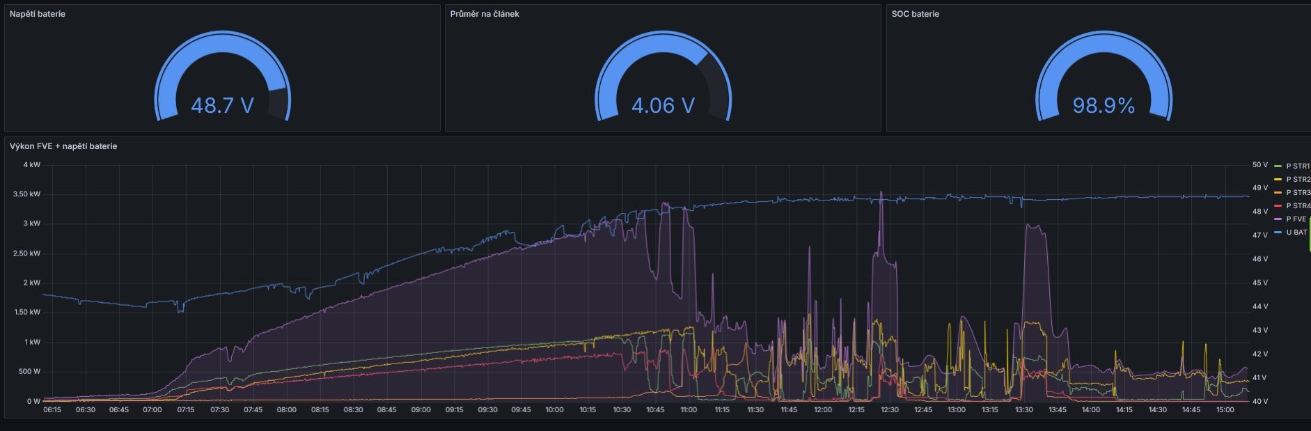

Chová se to teď fakt super. Jen jak sluníčka přibylo, tak se ta moje čtveřice MPPT začala trochu flákat. Ale hlavně se teď perou o těch zbylých pár Watů. Řešíte to někdo, nebo to nechávate na těch regulátorech? Když vidím ten graf z grafany, tak je mi jich trochu líto ... Že bych třeba nechal po nabití baterie bežet jen jeden (nebo dva) ...
- Příspěvky: 7055
- Reputace:989
Re: Epever XTRA4415n
Nechat byt. Nez to zeslozitovat a ztracet s tim cas, tak je lepsi to nechat bezet, at si to poradi samo.
