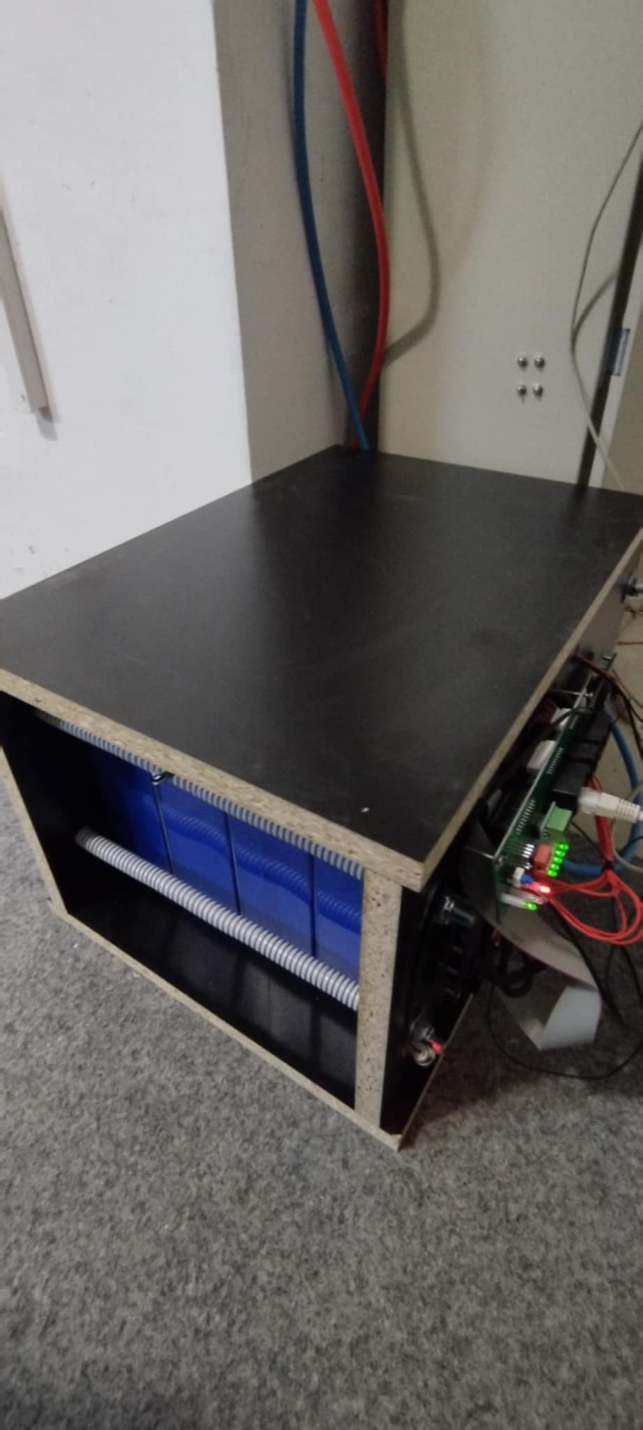

Dnes jsem dodělal první pack, druhý budu dělat zítra, mám objednané i bussbary, pojistky a kabely, každou akku povedu solo po 25mm2 kabelu na sběrnice + plusové svorky přes 125A pojistku.
V Hornbachu jsem si nechal nařezat lamino desky, na počkání do cca 30min jsem měl nařezané desky na bedýnku, bral jsem na 2 bedýnky, dám je pak na sebe. Použil jsem teď trošku jinou BMS, která se líp montuje a je přívětivější...
Závitovky jsem použil M10 a decentně stáhnul, pak po stažení sešrouboval celou bedýnku dohromady.

Pozoruji že články zabudované do kovového rozvaděče tedy na těsno ale bez stažení závitovou tyčí pracují za různých stavů na svém objemu. poznám to vždy podle proložky mezi články. Když jsou baterie v klidu nebo vybité pod 70% SOC lze proložkou pohnout mezi články. Pokud je ale nabíjení nebo plně nabito, tak s proložkou hnout nelze.
Na celé baterii je vůle mezi články pár mm ale je vidět že mají tendenci trošku měnit objem za různých stavů. vložím tam ještě jednu proložku abych omezil rozpínání mezi články na minimum. Další akku mám již stažené závitovkami s citem. Asi na tom stahování něco bude...
