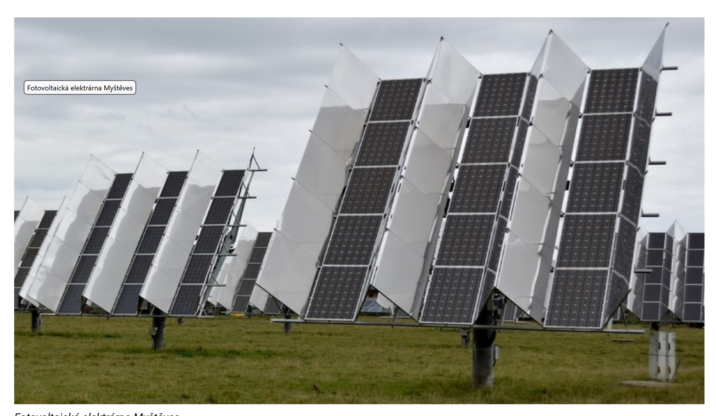

Někde bylo video o celkem staré "polní" FV elektrárně s trackery, kde pro zvýšení účinnosti k panelům přidali zrcadla a protože se jim to pak přehřívalo, tak na jejich zadní stranu dali nějakou savou látku, tu vlhčili (automatizovaně) a odpařováním se to chladilo. Fungovalo to, ale poruchovost panelů se výrazně zvýšila (bohužel si už nepamatuji žádný číselný údaj k tomu "výrazně"). Pochopil jsem to tak, že logicky/technicky/ekonomicky to dnes nedává smysl, ale jim to tak vycházelo, protože to prostě měli nějak historicky schválené, k tomu dostávali podporu a kdyby cokoli změnili - vyhodili zrcadla, přidali panely,... - tak by to už bylo celé bez té podpory.

Je to sice "trochu" OT, páč se to netýká Jindřicha, ale docela by mě zajímalo jak se dá umístit zrcadlo, aby něco smysluplného odrazilo k panelu a zároveň nestínilo panelům okolo.
Dovedu si představit "solární pec", kdy na jeden panel bude nasměrováno "X" zrcadel, ale na solární "plantáži", kde je panel na panelu?
Pochopitelně, že neřeším ekonomiku, jde mi pouze o fyzikálně technicko konstrukční řešení...

dneska vyjde lip tam dat panely misto tech lestenych plechu. Podle me tyhle bejkarny maj smysl treba na nejake cesty, kdy ten leskly segment bude tenky a lehky, dostanu toho vic do auta a zvednu si vykon.
