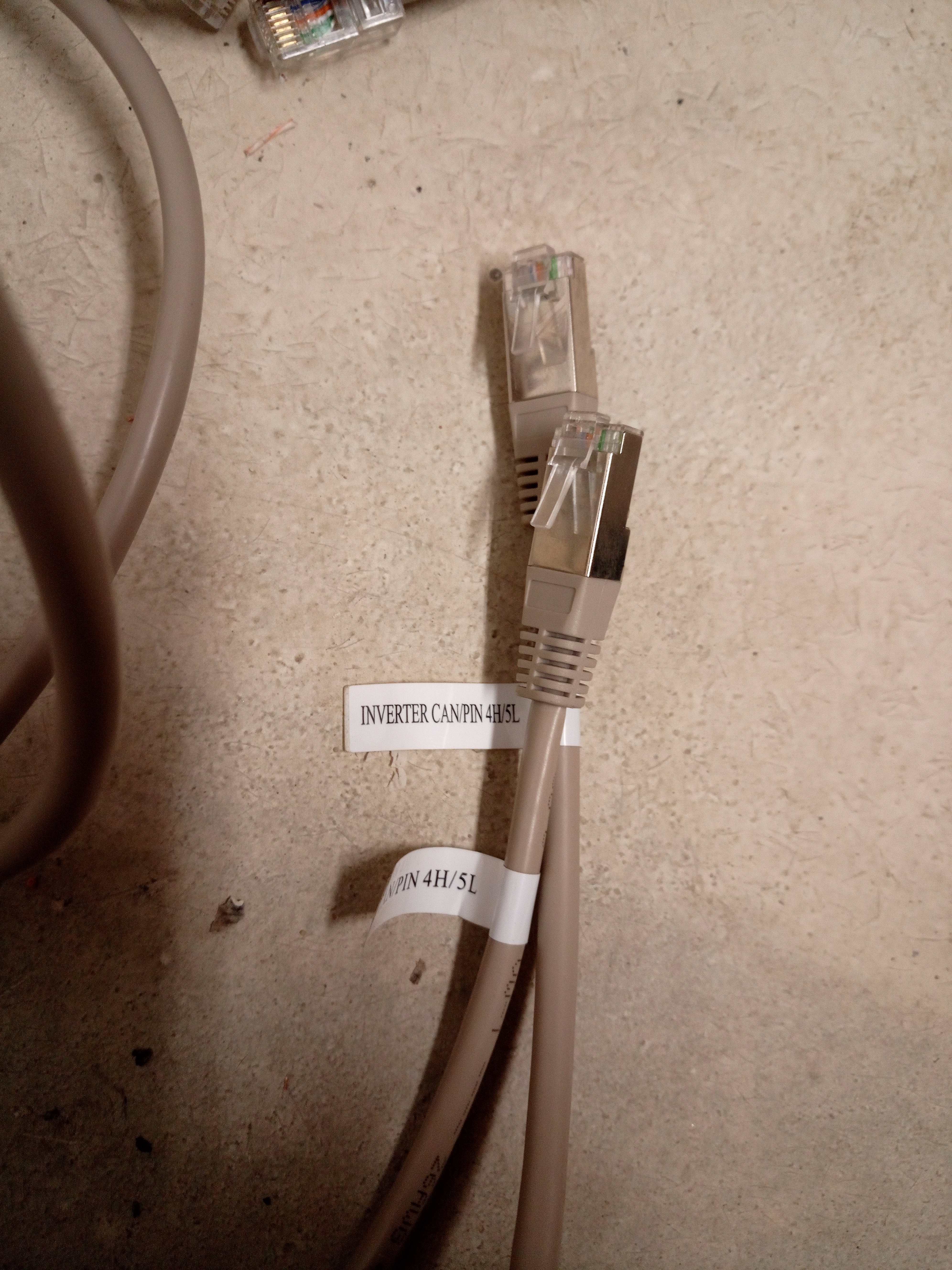

Aby komunikace fungovala musí být propojené správné dráty to lze skontrolovat velmi jednoduše kouknu se kam ten drát z toho konektoru jde na jaký obvod a zjistím si o něm informaci!
A psal jsem ti i soukromě a ptal se zda máš na baterce vybrán správný protokol komunikace kterému rozumí měnič, dle návodu k baterce umí víc protokolů a samozřejmě jak na měniči tak na baterce musí být vybrán stejný.
Na tom vyfoceném kabelu na straně měniče jsou použity jaké piny? A jaké na straně baterky?
A že by na tom konektoru nebyla zem nevěřím zem by měla být na pinu 3 dle CZ návodu i EN návodu.
Tak jaký protokol mám vybrat?
Kabel? Nafoceno. Kabel originální, na který se odkazují v Číně a zastoupení v Česku obsahuje informace kam konec má jít a jaký kolikátý pin je zapojen. Ale zvětším to aby to šlo lée vidět.

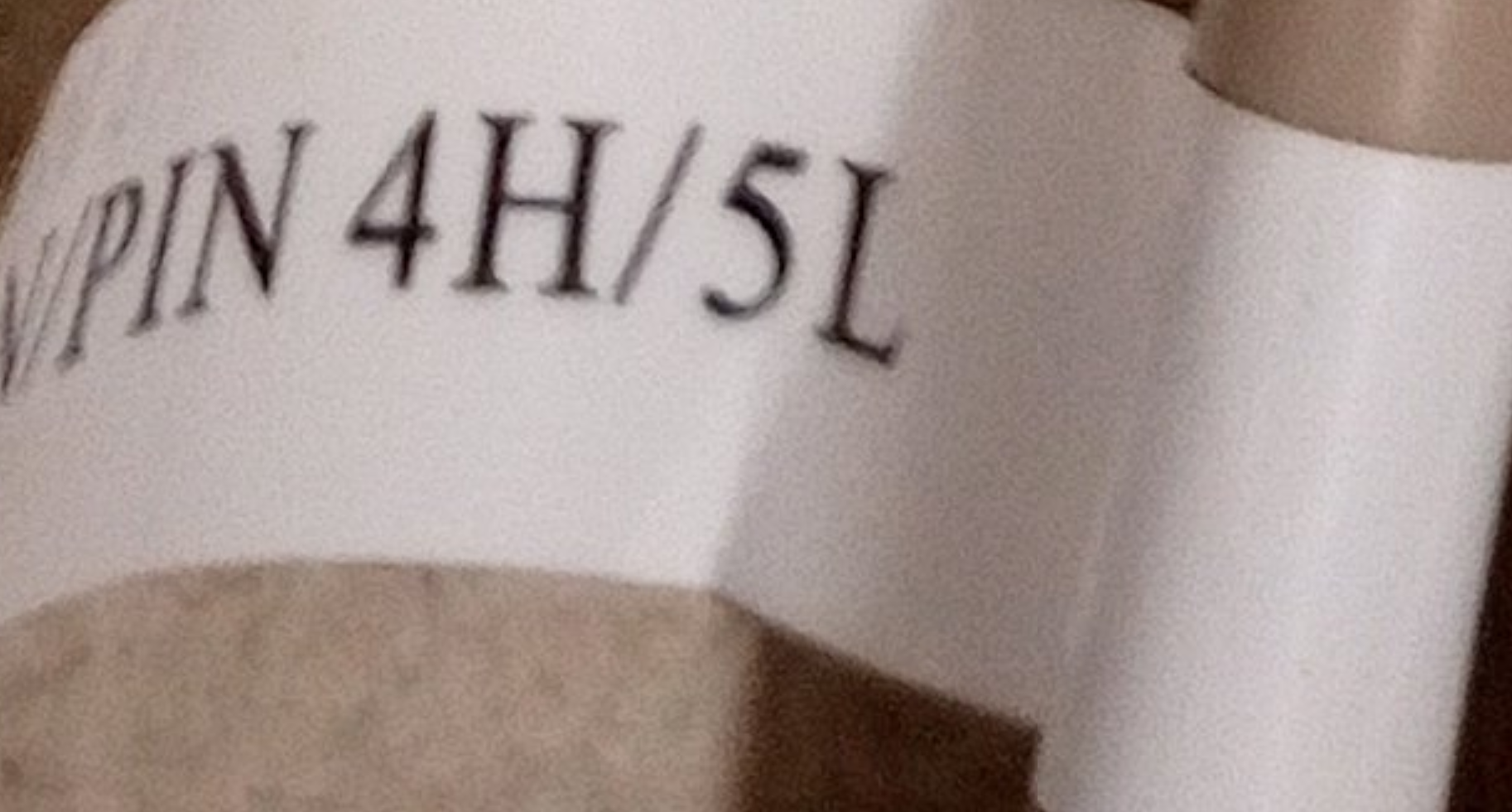

Tak dobře na kabelu máš pin 4 can_H a pin 5 can_L a jak je to uvedeno v originál tištěném návodu který byl u měniče?
Jaký komunikační protokol máš vybrán na baterii? Jaký komunikační protokol vyžaduje MUST (Mám dojem že must vyžaduje pylontech, ale na 100% to nevím a mám měnič i baterky bez komunikace).
