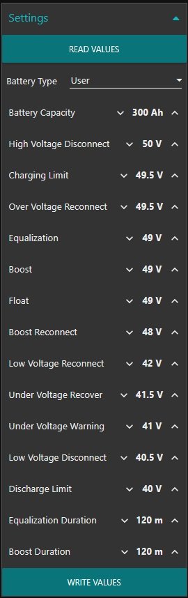

Já mám nastaven Epever 4415 - viz obr.
AkuBox od Mivvyenergy Li=ion 150Ah 51,1V 7,66kWh (14S)
Ale pořád nevím, zda je to O.K., protože do Floatu mi to moc nejde :(

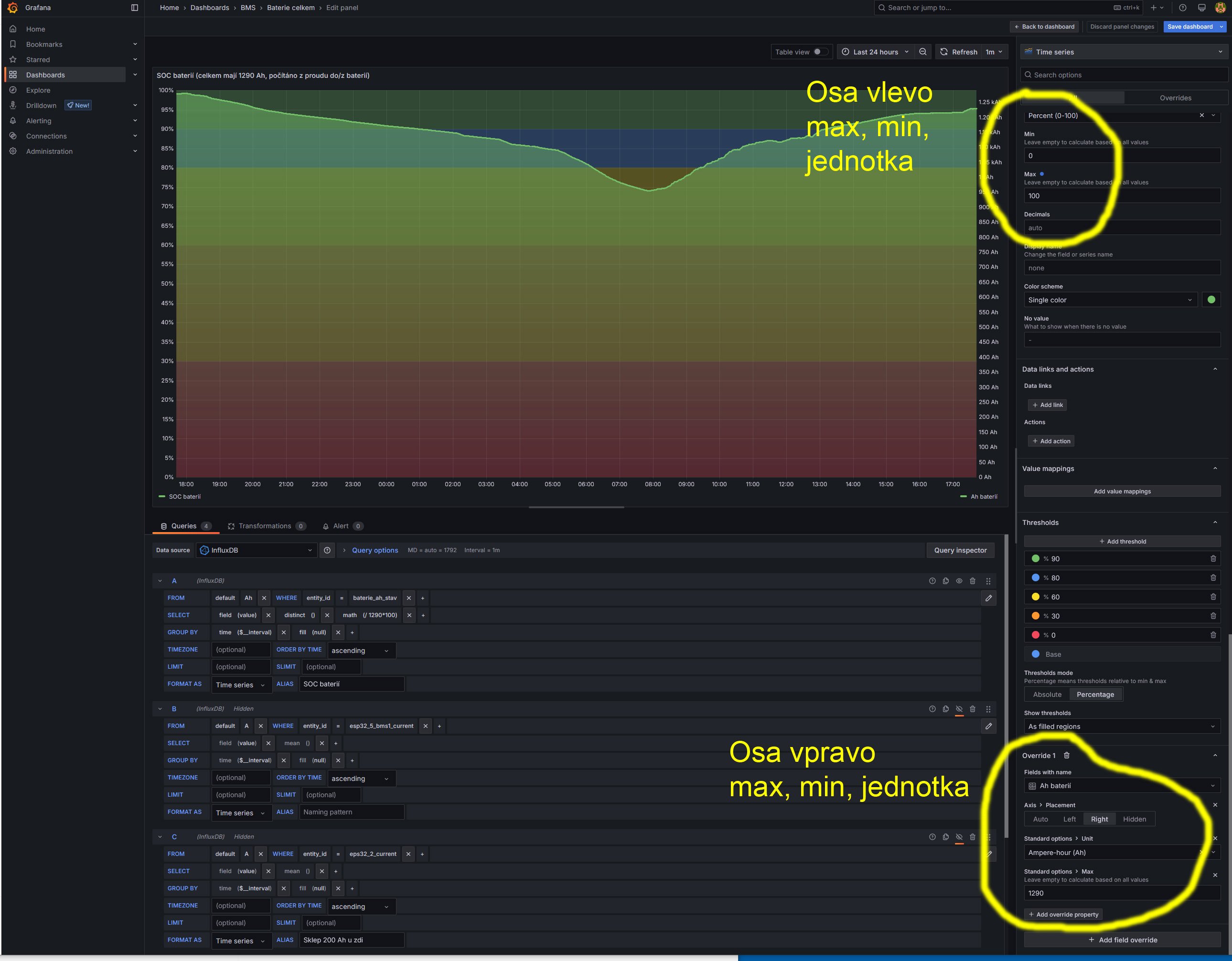

Ještě graf z HA ze všech čtyřech Epeverů. Nevíte někdo jestli jde nastavit zobrazení u těchto HA grafu (historie) jen třeba 40-50V ? Vlastně netuším proč tam jsou ty "špičky" do nuly ?

Osy třeba takto:

rva: OK. To jsou ale grafy z Grafany. S tou si hraju už delší dobu. Tam je mi to celkem jasné. Mi šlo ale momentálně o ty grafy, co jsou integrované přímo v HA (viz výše). Tam je to pro mne ještě španělská vesnice (víceméně jako celý HA).

Tak jsem trochu upravil parametry regulátorů a uvidíme, co to bude dělat.
Nastavení MPPT XTRA4415N pro Li-Ion 12s (původní a nové):

V Grafane vieš filtrovať hodnoty a upraviť osi, v HA vieš pri senzoroch použiť value template. V tomto je super esphome, kde vieš na každý sensor aplikovať rôzne filtre (median, clamp...).

skybor píše: pát dub 11, 2025 5:28 am
Po úpravě parametrů se to chová suprově. Napětí na baterce pěkně drží po nabití nahoře a regly dodávají dle potřeby a možností. Díky chlapi za tipy a rady.
PS: Topení skončilo a už se to všechno fláká ;)
