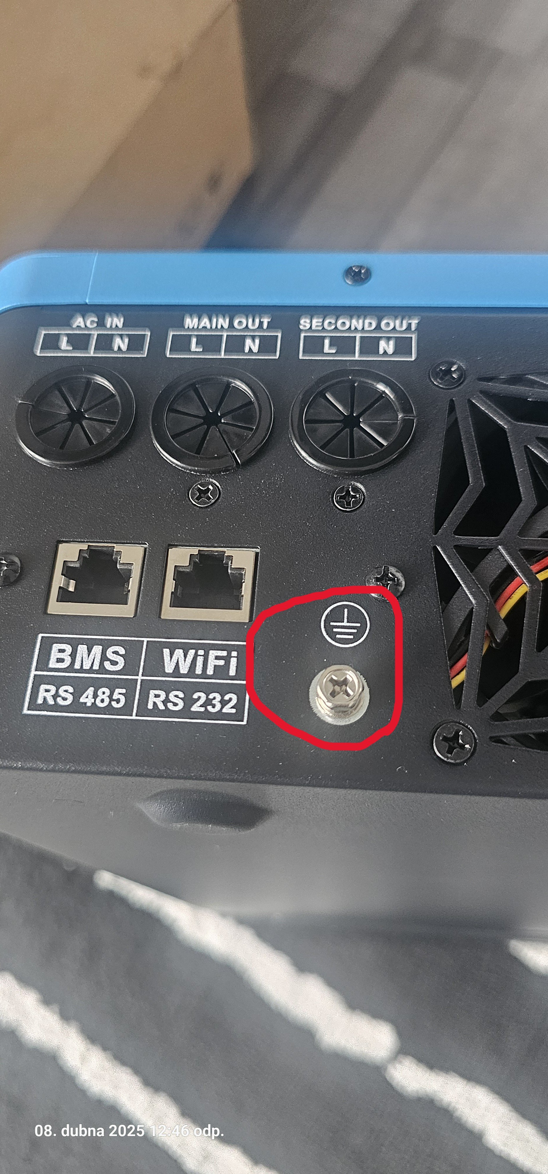

Tak mě jen napadlo...ten měnič jsem měl uzemněný jen pomocí zemnícího šroubu na krabici (viz obrázek). U měniče, který stále žije mám v rozvaděči před chráničem uzemněnou i nulu ( modrý). Jelikož ten druhý (oba dva co odešli) nemám na výstupu AC nikam připojené, nemůže to být tím? Buď tedy jet s vypnutým měničem ( ten režim nejde softwerově navolit, pouze nechat vypnutý hlavní vypínač...tudíž když nesvítí, je vypnuto) nebo natvrdo uzemnit N z AC výstupu.....možná jsem úplně mimo.....

To že jsem napsal, že nemám elektrotechnické vzdělání neznamená, že jsem idiot, takže ta poslední věta byla zbytečná....PE jsem zapojené samozřejmě měl, jen nevím k čemu je ten PE šroub připojen uvnitř měniče....
Edit: teď jsem při zpětném pročítání vlákna narazil na větu:
od rva » pon dub 07, 2025 5:00 pm : "Je u měniče připojena PE na uzemnění? A je uzemněna i svorka N jak na vstupu tak výstupu (mohou být propojeny všechny tři navzájem hned v měniči a společný PEN vést k hlavnímu rozvaděči)?"
Na měniči co běží stále mám N z výstupu uzemněno na PE v rozvaděči, u měničů co jsem odrovnal jsem měl pouze ten PE šroub...samozřejmě nevím, jak je to vevnitř udělané a propojené, tak jestli ten pudl není opravdu tam....

U mého mustu šroub na kastli nikam nevede, svorkovnice má taky PE a ta je uvnitř propojená s kastlí.
N není v měniči propojeno s PE.

Prosím Tě Franto, jak tam máš zapojené kostry a nuly a co je propojené a co není ?Franta2776 píše: úte dub 08, 2025 2:10 pmJá mám 3 měniče na jedné baterce a žádnou komunikaci nemám mezi měniči ani mezi měniči a bms.Vše pracuje samostatně v můj prospěch.
Vstupy jsou asi jasné, buď tam jsou nebo nejsou - všechny tři. Jak to musí být na výstupech při propojení více měničů ?
Co lze pak zapojit do chrániče v rozvaděči ? Co je nutné ještě uzemnit zvlášť ?
Děkuji
Edit. Oprášil jsem Easun a na stole připojil na zdroj a simuluju připojení jen na baterku. Na výstupu mám L proti kostře 115V a N proti kostře 115V
- Příspěvky: 6183
- Reputace:635
Re: Dva měniče EASUN Isolar smh III 4,2 kw (ne)paralelně?
Všechny kostry a nuly mám propojené.Až v rozvadĕči, kde jsou chrániče a jističe to mám rozdělené.Použivám společnou nulu pro všechny 3 mĕniče.tzn že z každého mĕniče mám jeden ostrý vývod připojen na společnou nulu.Mám jeden rozvadĕč v domĕ, kde mám přivedeno 3×230V a společný uzel.Samozřejmĕ nula musí být posílená.Nemám ukostřený žádný pol baterky ani nemám uzemnĕné panely, za to mám zaražené týče v zemi a posílený PEN z DS.
Pokud si nejsi jistý vyzkoušej přes žárovku, co připojit na zem.Když svítí, tak nepřipojovat.

A jeste podotknu, ze treba male victron menice maji primo v sobe moznost uzemnit nulak prehozenim kabliku vevnitr. Ale vevnitr standardne spojeny jeden z fazovych vystupu na zem neni. Tj. kostra je izolovana od fazovych vystupu.
Měniče mám zapojeny takto viewtopic.php?t=7131&start=20#p205924
Tedy N vstupu a výstupu propojeny hned na měniči a tento jediný N vodič vede do hlavního rozvaděče, kde se spojí s PE, vytvoří PEN a ten je uzemněn. Takže N je uzemněn. Jako plovoucí "IT" síť jsem se to nepokoušel provozovat. A alespoň přizemnit rám fv panelů, protože se na něm někdy indukuje na dotyk nepříjemné napětí. Očekávám, že pokud by byl fv panel vadný a měl velký svod na rám, tak se měnič vypne nebo i zničí, ale to je daň za bezpečnost.
Já mám taky teorii. Pokud propouští ten bazmek AC složku do MPPT, tak ji propouští i na baterku. Takže jeden měnič generuje AC do baterky. Nic se nestane. Druhý měnič má stejnou baterku, ale pokud není zapnutý tak negeneruje AC složku. Vše funguje. Ale pak...Zapne se druhý měnič a bum. Maji stejné PE a fazi přes baterku.
Proto v těch manuálnech většinou v takovém rámečku a tučným písmem píšou "nezapojovat s dalšími měniči, tento výrobek nepodporuje paralelní provoz."
