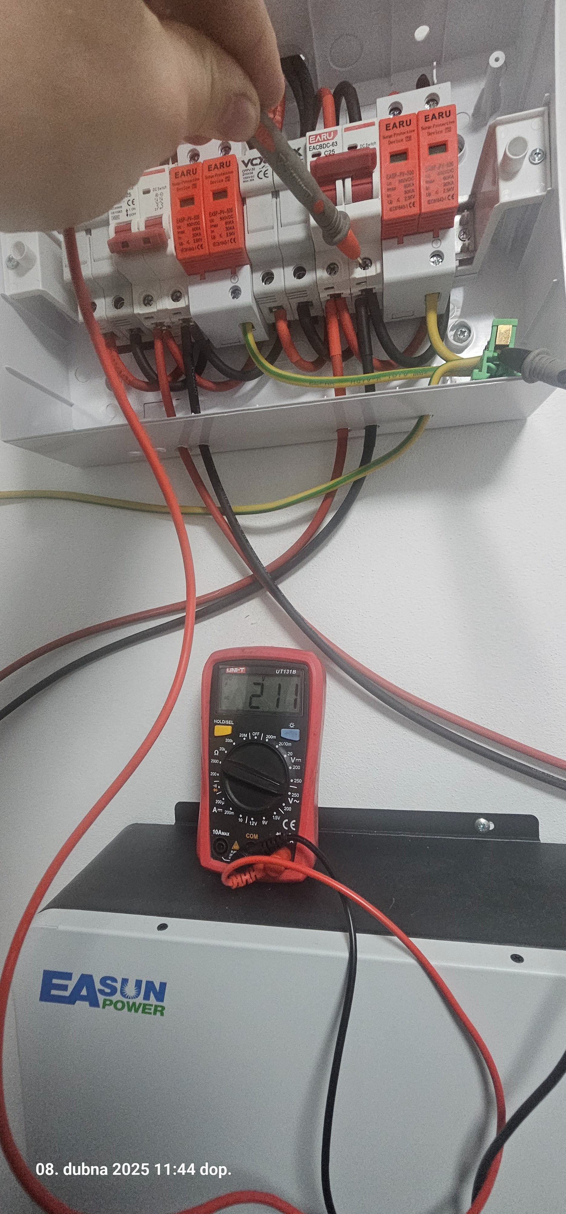

jinak tady ještě důkaz, že pojistka v měniči k baterii je ok, připojil jsem měnič k olovu...bez panelu, bez gridu:
to vypnutí včetně displeje udělá měnič sám, ne já...

Tak je to jasné problém nastal v mppt části která není izolovaná.....
Takže baterka je v tom nevině!
A k napětí 240V stringu + 210V síťové části oproti zemi je to 240+210=450V + chladno a zasvítí na panelech to vyleze k 300V a je problém přepěťovka vstup mppt uzemní......
Jaké max VOC na panelech může být?
Takže vytáhnout přepěťovku a už se to nestane, případně vyměnit za 230V+VOC panelů, přidat pojistku směrem k mppt.

Přepni ten multimetr na měření střídavé složky. Obvykle skutečně změří jen tu střídavou efektivní a tu přičti k té stejnosměrné. Pokud je multimetr zvláštní, tak tu střídavou složku měř na fousu, kde je dc nulové. A měnič měj samozřejmě zapnutý.

To wrabec: Tak to na tvrdo to přěpětovka nepřizemnila a mosfety by měli být OK.Mě se plechová pojistka vypařila a tranzistory udělalaly čistý zkrat baterie.Na měniči by si mezi + a - od baterie měl zkrat.

Tak tedy ještě jednou: na oba kombiboxy které odešly, byl připojen string skládající se ze 4 ks panelů, jejichž Vmp je 34,2 voltu. Jejich Voc je 41,5 voltu. Budeme tedy počítat spolu:Soban píše: úte dub 08, 2025 10:59 amTak je to jasné problém nastal v mppt části která není izolovaná.....
41,54 * 4 = 166 voltů ...to vynásobíme koeficientem ať nežeru 1,3 ...to máme 215 Voltů....to že moje střecha má sklon 22 stupňů a odhadem v těchto dnech slunce svítí pod úhlem 45 stupňů ( jen můj astrofyzikální odhad na základě datumu ) to znamená, že úhel mezi panely a sluncem je někde kolem 67 stupňů a ne ideálních 90......a světe div se, ani nebylo pod nulou teď v dubnu, takže to ochlazení polovodičů také nebylo búhví jaké...ale i tak to budu vš ignorovat.... tak mi vychází prostá rovnice 230 + 215 = 445 voltů....reálně to tam nikdy nebylo. Nehledě NA PODSTATNÝ FAKT, ŽE KDYŽ MÁM OBA MĚNIČE PŘIPOJENÉ KAŽDÝ KE SVÉ SÓLO BATERII, TAK SE NIC NEDEJE A NIC NEHOŘÍ

A jeste podotknu, ze treba male victron menice maji primo v sobe moznost uzemnit nulak prehozenim kabliku vevnitr. Ale vevnitr standardne spojeny jeden z fazovych vystupu na zem neni. Tj. kostra je izolovana od fazovych vystupu.
- Příspěvky: 4844
- Reputace:946
Re: Dva měniče EASUN Isolar smh III 4,2 kw (ne)paralelně?
Měniče mám zapojeny takto viewtopic.php?t=7131&start=20#p205924
Tedy N vstupu a výstupu propojeny hned na měniči a tento jediný N vodič vede do hlavního rozvaděče, kde se spojí s PE, vytvoří PEN a ten je uzemněn. Takže N je uzemněn. Jako plovoucí "IT" síť jsem se to nepokoušel provozovat. A alespoň přizemnit rám fv panelů, protože se na něm někdy indukuje na dotyk nepříjemné napětí. Očekávám, že pokud by byl fv panel vadný a měl velký svod na rám, tak se měnič vypne nebo i zničí, ale to je daň za bezpečnost.
- PF23
- Příspěvky: 17
- Registrován: pon bře 06, 2023 4:13 pm
- Lokalita: Klimkovice
Já mám taky teorii. Pokud propouští ten bazmek AC složku do MPPT, tak ji propouští i na baterku. Takže jeden měnič generuje AC do baterky. Nic se nestane. Druhý měnič má stejnou baterku, ale pokud není zapnutý tak negeneruje AC složku. Vše funguje. Ale pak...Zapne se druhý měnič a bum. Maji stejné PE a fazi přes baterku.
Proto v těch manuálnech většinou v takovém rámečku a tučným písmem píšou "nezapojovat s dalšími měniči, tento výrobek nepodporuje paralelní provoz."
8kW Easun, 10kWp, 450Ah Lion
