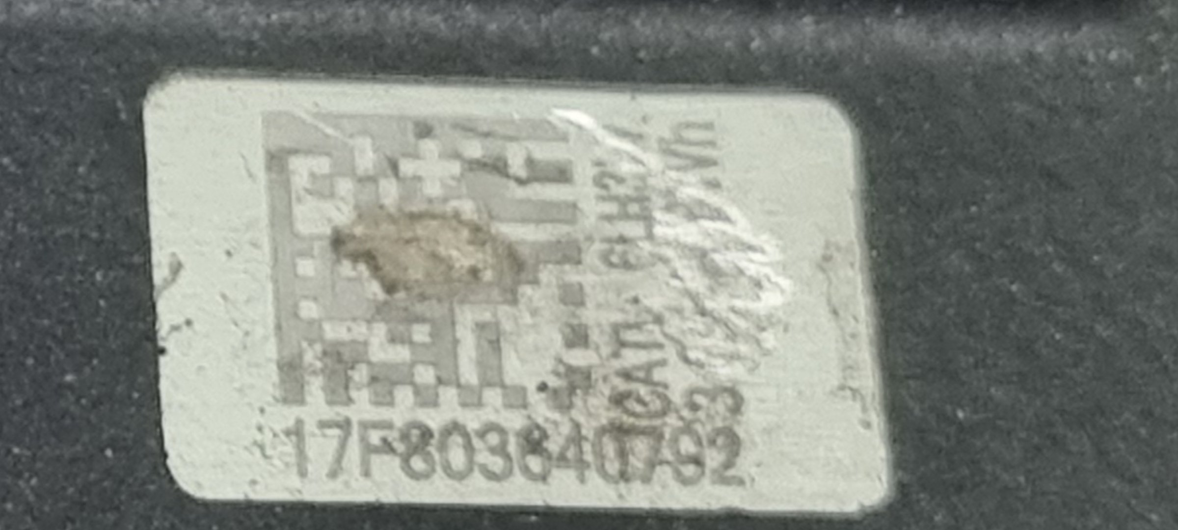

Já to koupil jako 280Ah za cca 1650Usd a na základĕ špatnĕ vyškrábaných QR kódů jsem zjistil ,že to jsou Catl články 240Ah, tak mi 300 nebo 350USd vrátili.Tady na QR kódu je to vidĕt.Ten špatně vyškrábaný QR kod, byl přelepený nálepkou Litokala a na článku nálepka 280Ah.

Re: Vadný článek?
I ten naoko nedostatečně vyškrabaný QR kód mohl být falešný.
Jak už jsem zmínil. Ani když QR kód projde kontrolou dekodérem tak to není záruka toho, že jde skutečně o článek definovaný tím QR kódem.
To, že je na článku uvedeno Litokala nebo i Panasonic, Samsung či jakýkoli jiný výrobce není vůbec žádná záruka toho, že máte kvalitní článek, který je skutečně od výrobce, jenž je deklarován na jeho obalu. Třeba články 18650 se v současné době falšují jako na běžícím pásu. Různí prodejci dokážou i nekvalitní články (včetně těch fake) přebalit tak, že jsou pro laika na pohled k nerozeznání od originálu. Měřením kapacity a vnitřního odporu už si uděláte lepší obrázek, ale ani to ještě nemusí znamenat, že jde o kvalitní článek, který má nejen správnou kapacitu, ale také vydrží i počet cyklů jako kdyby šlo o originál. Nakupovat články na Aliexpressu je mnohem větší sázka do loterie než je nakupovat u solidního prodejce, u kterého je větší předpoklad toho, že má články přímo od výrobce a své dodavatele má prověřené viz třeba NKon.
Problém je v tom, že lidé v honbě za co nejmenší cenou jdou do nákupů článků od naprosto neprověřených prodejců, o kterých vůbec nic neví. Někdy mají štěstí a nejsou napáleni. Jindy mít štěstí nemusí. Pokud jen odejde článek a nevezme sebou i nějaké zařízení nebo nedej bůh nezpůsobí nějaké zranění, tak akorát přijdou o peníze, ale je třeba si uvědomit, že u větších článků to může být riziko, které nemusí vždy dopadnout dobře. Někdy se to projeví hned tím, že článek má výrazný rozdíl od deklarovaných parametrů. Jindy se může projevit problém až po delším čase.

Re: Vadný článek?
Ten QR byl čitelný asi na 3 článcích z 16, zbytek vyškrábali dobře.

Re: Vadný článek?
U takto dodaných článků bych nevěřil vůbec ničemu a tomu prodejci ani "nos mezi očima". Ani měření nemusí prokázat třeba nějaké vnitřní vady apod.
Pro matení zákazníka udělá prodejce cokoli. Klidně dá na články pár falešných QR a pak je jakoby vyškrabe. Některé úplně a jiné jen částečně. Zákazník si některý jakože nedostatečně vyškrabaný QR přečte a udělá z toho závěry, že má určité konkrétní články i když třeba v reálu nemá ani ty původně deklarované ani ty co vyplývají z těch čitelných QR kódů. Požadoval bych kompletní vrácení peněz a články bych rovnou odepsal. Nechápu, že jdou někteří lidé do takových pochybných nákupů.
