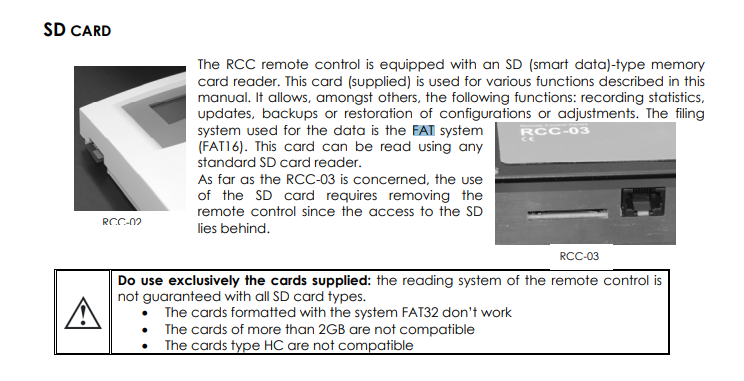

Re: studer XTM 4000-48-01
este raz (posledny krat).
1) STUDER mas zo secondsol ci ineho zdroja = odpoved ANO/NIE. ak ano, upgrade fw ti nepomoze ani reset do tovar.nastavenia,OEM parametre sa resetuju inak.
2) karta sa formatuje na FAT16, nie na FAT32. staci citat manual. preto doporucujem kartu formatovat v zariadeni parametrom a skontrolovat to. Karta idealne 2gb. stary typ karty je najlepsi, max do 2gb.
Pravdepodobnost ze odisla SD karta/citacka je mala. Ale skus vymenit za nieco ine, ak mas 3. Openstuder potrebuje zapis na medium, takze cita z SD karty.
trezvii
- Příspěvky: 28
- Registrován: úte lis 10, 2020 1:50 pm
- Reputace: 1
MGX, dekuji za info.
1. Mam z jineho zdroje (Fangpusun)
2. Mel jsem za to ze FAT16 musi byt jenom karta v RCC, ne v XCOM-232i. Zkousel jsem naformatovat na FAT16 pres prikaz diskpart na PC, ale stejne to nevidi kartu. Bohuzel format pres RCC nemohu provest protoze musim byt v Installation user level, ale neznam heslo. Muzete prosim nekdo poskytnout?
3. Pokud OpenStuder taky potrebuje kartu v XCOM-232i, tak budu muset vyresit svuj problem.
