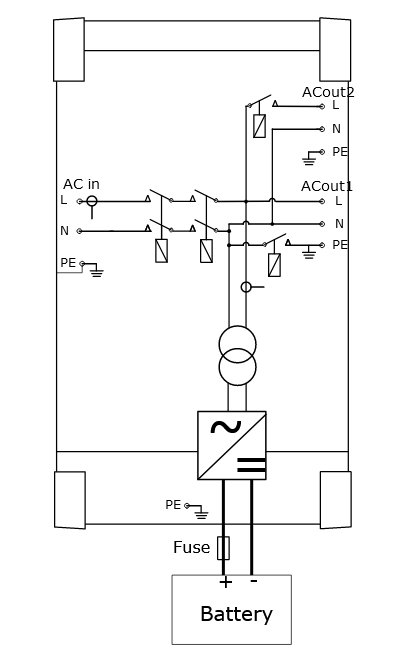

Mluví se tu o "přepínání", ale pokud mám schéma Multiplusu II správné a dívám se pozorně, nikde nevidím odpínací relé od měniče, tzn že by se fyzicky "přepínal" invertor/DS do AC OUT...
Tím míním, že se Multiplus "nepřepíná", ale síť za daných podmínek "připíná" k výstupu invertoru. Už z tohoto důvodu musí být před připnutím sítě předtím sfázován.
Pokud se DS nebo generátor připojuje do AC IN externím stykačem, sepnutí vnitřních relé Multiplus nějakou dobu trvá, než se měnič sfázuje.
Pokud je síť přítomna na AC IN svorkách trvale, tato "fáze sfázovávání" odpadá...
