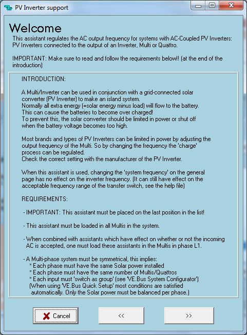

Studuju Victron AC Coupling a "PV Inverter support" asistenta pro konfiguraci 3F off-grid (Virtual swich).
Nechápu v "IMPORTANT" podmínku konfigurace, že na každé fázi musí být instalován stejný solární výkon.. Proč?
A jak to ty měniče poznají, když nejsou v instalaci připojeny pouze 3F striktně symetrické spotřebiče míchá se spotřeba s výkonem ongridu?
Tzn. Victron ve 3f konfig. vyžaduje striktně pouze připojení symetrického 3f síťového střídače a celý systém je symetrický?
To by bylo pro mě (nemilým) překvapením ...
Předpokládám, že výkon bude řídit změnou frekvence pro všechny tři fáze stejně, to je jasné, ale měl jsem za to,
že je úplně jedno, zda je AC coupled ongrid jeden 3F, tři 1F, anebo třeba jen jeden 1F na jedné fázi...
