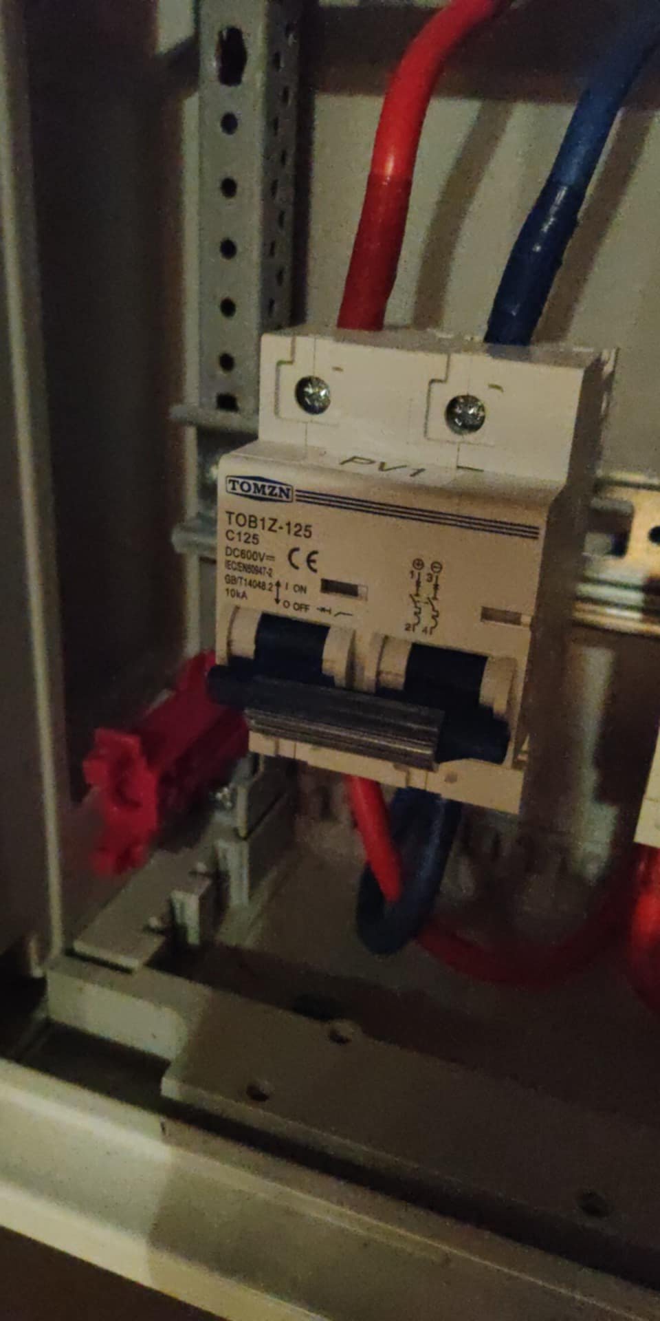

No, priatelia, s isticom TOMZN TOB1Z-125 mam relativne cerstvu skusenost, kedy som sa ho pred par minutami pokusil vypnut do skratu. Pole mam 3S5P 375Wp canadian solar, takze realne mi z neho tecie tak okolo 55A pri 110V.
Z dovodu ktory este budem skumat mi skoncilo VT-80 v skrate. Predtym zahlasilo prepatie, takze asi zimne slnko a pole napatovo "nadoraz" + transil vo VT-80. Takze som rozmyslal, ci ho v tom skrate ponechat do vecera, alebo to pole radsej odpojit hned. Rozhodol som sa to pole odpojit hned, sposobom, ktory som mal planovany ako havarijny - zhodenim DC istica. Na ten som planoval dat release spust a mat nejaku formu total stopu, ktora by odpojila panely od regulatorov. No a kedy inokedy vyskusat funkcnost havarijneho istica nez v havarijnej situacii. Tak som ho teda zhodil. A potom, zhruba v polsekundovom casovom useku, som sa skoro stihol dosrat, pretoze samozrejme istic natiahol obluk s fest neprijemnym zvukom rozladeneho radia sprevadzany farebnym svetelnym efektom. Trvalo to len chvilku, ale bolo to velmi neprijemne.
Istic mam zapojeny takto (z hora je privod, dole je odchod k regulatorom). Priznam sa, ze som to zapojenie studoval asi 2 dni, nez som k nemu dospel, pretoze po prestudovani vsetkych dostupnych materialov som nadobudol ten pocit, ze je to prave takto spravne. Cim chcem povedat, ze ta dokumentacia k tomu isticu je katastrofalna (pretoze miesto aby jasne povedala kde co zapojit, indikuje len tok prudu, aby pokryla obe mozne zapojenia (privod z hora aj z dola)).
Cize pokial to mam zapojene spravne, tak za mna TOMZN uz urcite nie a kladiem teda otazku, cim odpinat 55A 120V DC s moznostou dialkovej spuste.

Ha, presiel som historiu a narazil na toto. Cize to mam zapojene naopak. Kedze tahal obluk, musim ho vymenit, takze ho kuchnem a poslem sem fotky ked bude chvila casu.ladik píše: sob úno 15, 2025 4:39 pmTakze je to jak pisu, ze to maji spatne na tom jejich schematu a vstup z panelu je shora, ale plus je vpravo ne vlevo jak to maji oni.

Podle mě to máš zapojené dobře.dusanmsk píše: ned úno 16, 2025 1:46 pmHa, presiel som historiu a narazil na toto. Cize to mam zapojene naopak. Kedze tahal obluk, musim ho vymenit, takze ho kuchnem a poslem sem fotky ked bude chvila casu.ladik píše: sob úno 15, 2025 4:39 pmTakze je to jak pisu, ze to maji spatne na tom jejich schematu a vstup z panelu je shora, ale plus je vpravo ne vlevo jak to maji oni.
Plusový pól od panelů shora do svorky 1, označené jako (+).
Pokud tedy sedí popis přímo na tom jističi, ale to snad sedí.

Zajtra vyleziem na povalu a ten istic odmontujem a kuchnem, aby som videl ci ho mam zapojeny spravne, alebo naopak.

A proč? Pokud jsem mu rozuměl dobře tak tam bude mít 200V DC na co stačí obyčejné pojistky a nepotřebuje kupovat předražené....betmen píše: ned úno 16, 2025 1:11 pmbudu normalne fungovat.
ja tam nam tiez rovnake teoloty.
len nezabudni objednat DC poistky na fotovoltiku (su vyrazne drahsie a neoplatí sa na tom setrit), nie ze tam das AC poistky.
Viz: třeba 16A gG .....

Mam to presne jak ty,akorat pouze 8 stringu.Z panelu 6mm kabely,8x 2p pojistkove odpinace a za pojistkama spojeny vzdy 4 stringy do 3s4p a toto svedeno 16mm kabelama do garaze k dalsim pojistkam a svodicum.Na pude v lete normalne kolem 50st.Pojistky prezili uz 3 leta bez potizi.Akorat kdyz to vypinam pred bourkou,tak mam otlaceny prsty.ladik píše: ned úno 16, 2025 1:06 pmDekuji toto je dostatecne vysvetleni. Jdu objednat pojistky a DC jistice dam do technicke na odpojovani panelu.
Otazka je, co budou delat ty pojistky pri teplote 50-60°C coz bezne na pude mam cele leto.
