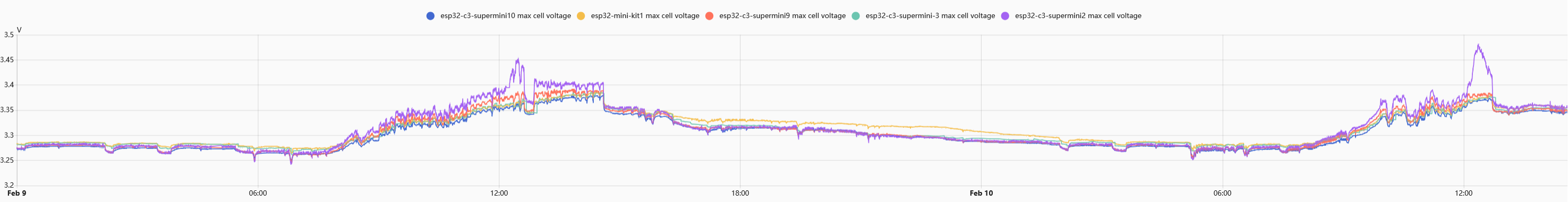

Snažím se baterie moc nenabíjet. U 5 sad baterií pak vypadá průběh napětí na článku s max. napětím takto. A přes léto to ještě snížím, nebude důvod držet baterie plně nabité.
