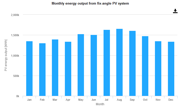

U mne je showstopper topení, kdybych ho vyřešil, tak přidám jižní panely a zbytek dohrkám generátorem. Až jednou zakážou generátory, nebo zdraží benzín na 1000 Kč za litr, dohrkám to z baterky EVčka. Až v EU zakážou i EVčka, tak už budu v důchodu a přestěhuju se někam, kde je teplo i slunečno celý rok a nízké životní náklady. Třeba sem:
