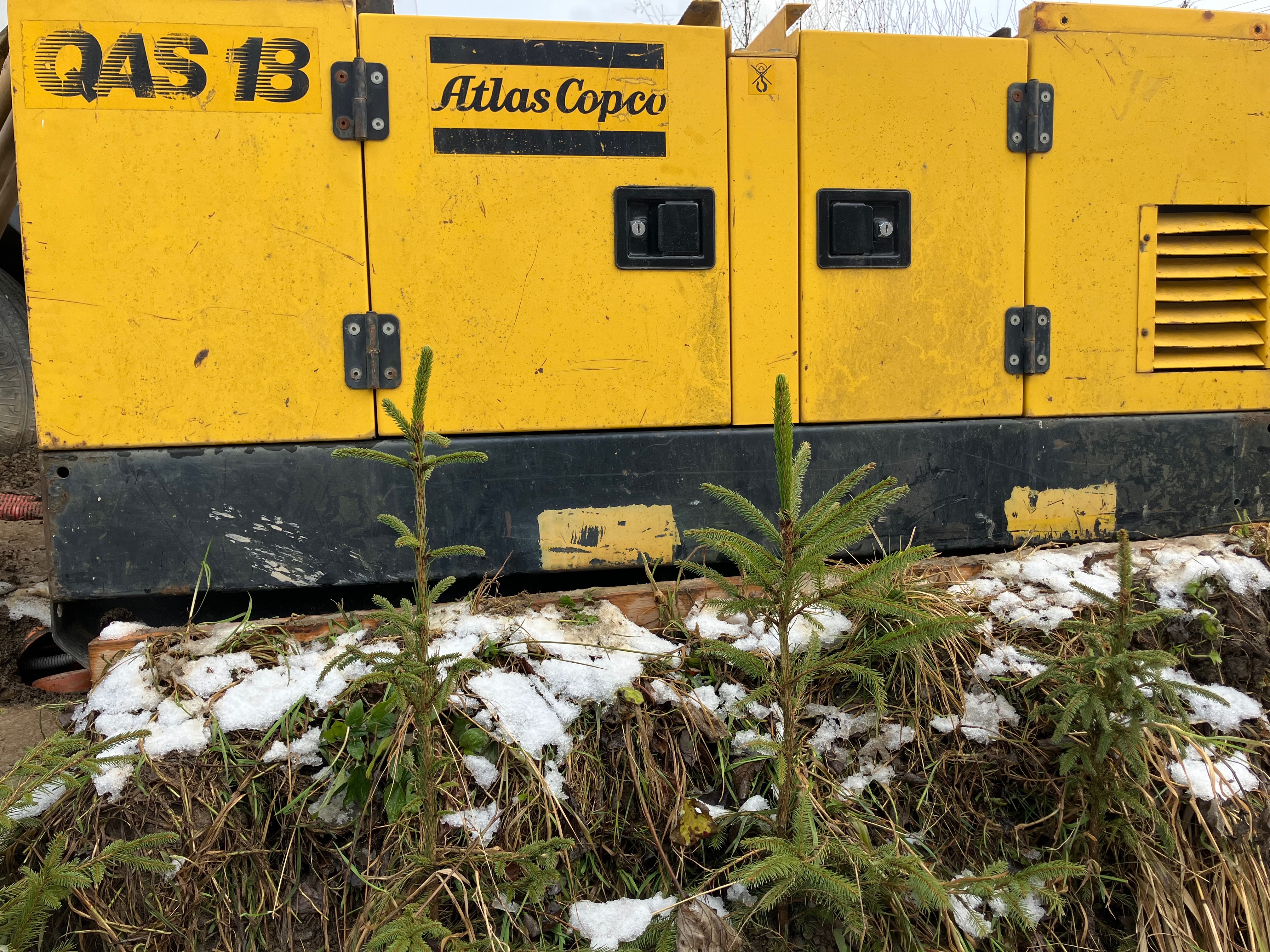

Idem po dlhom čase oprášiť forum.
Podarilo sa mi kúpiť Atlas Copco QAS 18 kVA. Je to 4 válec, bez turba, blbovzdorný stroj, zožerie aj trávu okolo, proste vhodný na tento projekt.

Osadili sme ju na firme, tam je to najviac aktuálne ( jednotarif - cena energie 0,38 €/ kWh, a to som musel zmeniť dodávateľa, lebo chceli 0,70 €/ kWh ).
Už sme ju aj osadili, s Deye 12 kW nízkonapäťový to pekne spolupracuje, zatiaľ na naftu.
