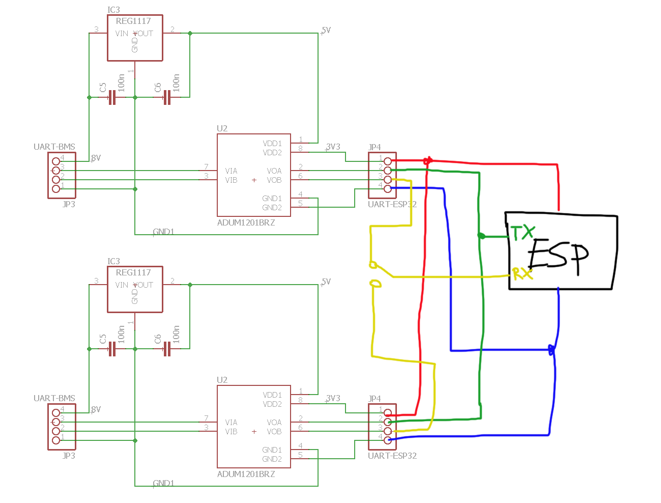

Teoreticky by islo pouzit aj zapojenie s dvomi prevodnikmy MAX485?Jeden pre esp a potom pre kazdu bms jeden.A bude to galvanicky oddelene?
Zapojenie takto :
Esp32 piny Rx,Tx,Gnd,Vcc --> na piny Tx,Rx,Gnd,Vcc prevodnik pre Esp, a z pinov A,B --> na piny A,B prevodnika Bms, a z pinov Gnd, Vcc,Rx, Tx --> na BMS.
To by mohlo fungovat nie?.
Je to len myslienka..
Prevodniky z bms zmenia signaly na rs485 a prevodnik esp zase naspet z rs485 na uart.

Max485 nie je izolovaný! Izolovaný je napríklad ADM2483 alebo ISO1410B.

...naviažem na našu internú komunikáciu cez Whatsapp. Ak chceš izolovať UART - a tomu ver, že chceš...! Tak potom takto. Potom na strane ESP32 môžeš pospájať GND, 3.3V aj TX a cez MUX prepínať RX.

u ESP32 můžeš mít i dav uarty, neměl by to snad být problém. Já někdy dávám k těm ADUM ještě B0505s (0303s, 0503s, 0305s, podle toho jak potřebuju napětí) pro napájení té druhé strany, abych nemusel vytahovat ze zařízení napájení, který tam dost často není na komunikačním konektoru vyvedený.
