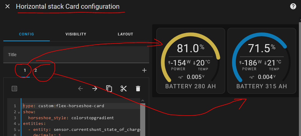

Nič sa neboj, je to naozaj jeden z tých horších doplnkov. Vložím sem potom screenshot a popis, potom to pôjde ľahko. Strávil som s tým určite aspoň hodinu...
V prvom rade som bojoval s tým, že Horseshoe nebol v ponuke panelov. Nakoniec som ich dal ako karty do Horizontal stack-u.

Ukážkový YAML s komentármi som dal ako gist na github, hádam to bude pochopiteľnejšie.
Začať treba s jednou položkou v entities, jednou v layout, to by malo stačiť na vyrenderovanie. Potom to už len "vypimpovať".

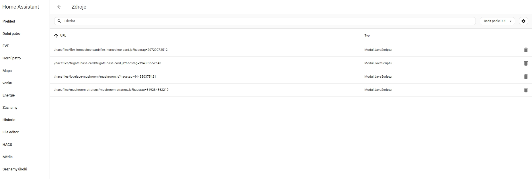

zistenie 2: možno tam, kde je configuration.yaml . Ja som to nechal všetko na jednej karte, možno to nie je prehľadné, ale zase keď niečo upravujem, nemusím meniť lovelace card a ešte aj nejaký súbor... A hlavne, v YAML editore karty si vieš urobiť "collapse/expand" na nejakú sekciu, takže to potom vôbec nezavadzia.

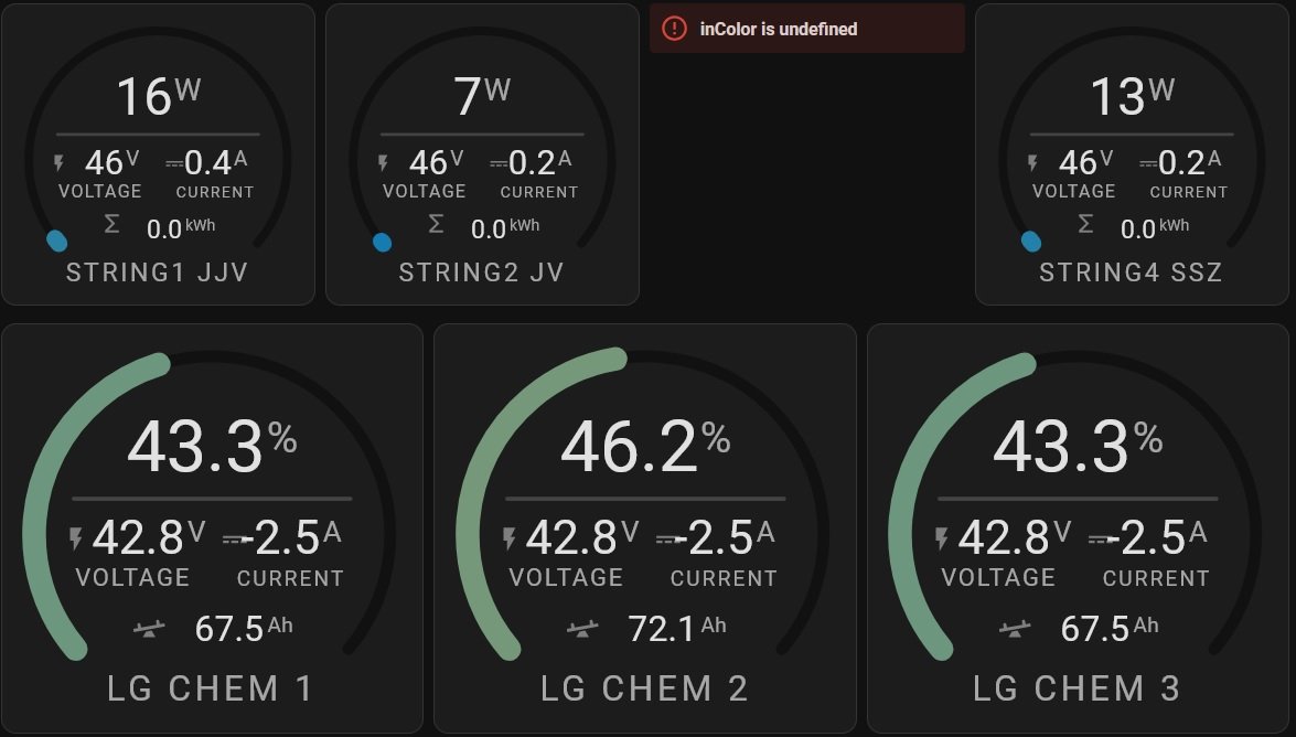

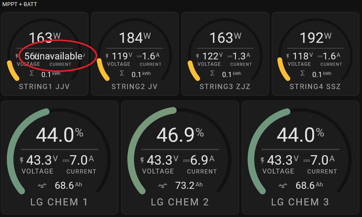

A ještě dva dotazy ohledně těchto budíků. Občas se mi stane, že se mi tam objeví nějaké chybky. Nebudeš náhodou vědět?
1. chyba (někam zmizne celý budík a napíše nějaký Error s barvou, stačí refresh a je to OK):
2. chyba (občas se stane, že asi nemá dostupný nějaký údaj):
