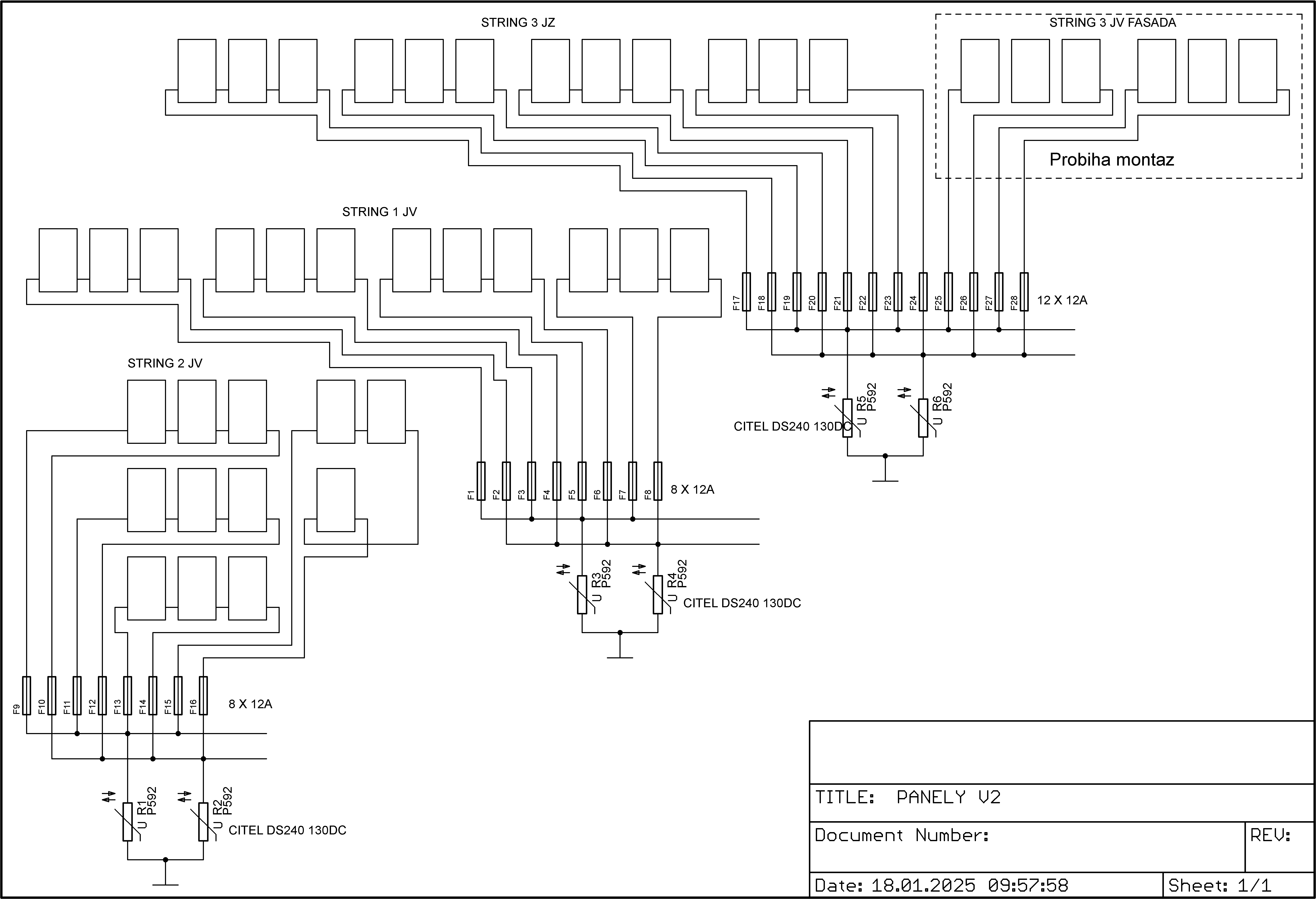

a kde mas propojeny MET s hromosvodem? Neni to moc daleko? Sis dal prepetovku na nizsi napeti a pak to muzes degradovat tim, ze prepetovka bude na uplne jinem potencialu nez tvoje zem.
pibi
- Příspěvky: 1635
- Reputace: 363
- Lokalita: Východně od 3nce
- Výkon panelů [Wp]: 16kWp
Re: Horalova FVE
U té garáže jsou svody od uzemění panelů a hromosvodů připojeny ke stejnému pásku v zemi, ten pak pokračuje pod dvorem k domu, tam je připojena MET a další svody.

Pibi, máš prosím komplet blokové schéma zapojení? Mohl by jsi ho sem prosím dát? Myslím že by se mohlo spousta lidí podle tebe přiučit. Včetně mě. Díky.

Během příštího víkendu zkusím malůvky uvést do aktuálního stavu a dát sem.

Trochu jsem aktualizoval schémata zapojení a dokreslil nejbližší plány.VencaHejral píše: pon led 13, 2025 11:22 pmPodstatě všeho co jsi teď vytvořil. Nebo to co máš namalované.

len malý dotaz. v čom kreslíš schémy prosím?

Ve starém Eagle.

Jak je řešený běžné pospojování rámů u FVE? Panely vidím bez uzemnění, naopak minus je uzemněn u Victron regulátoru což mi něco říká, že to Victron vyloženě nedoporučuje nebo zakazuje. Lze to nějak obecně rozvést, jestli to je pracovní verze nebo ne finální a tudíž ve skutečnosti to bude jinak. ??

Rámy panelů mám uzeměné 8mm AlMgSi kulatinou, která je vedena spolu s kabely do země a v kombiboxu spojená s přepěťovkou.
Minus je uzeměn za regulátory (48VDC), Victron naopak nařizuje uzemění jednoho pólu.

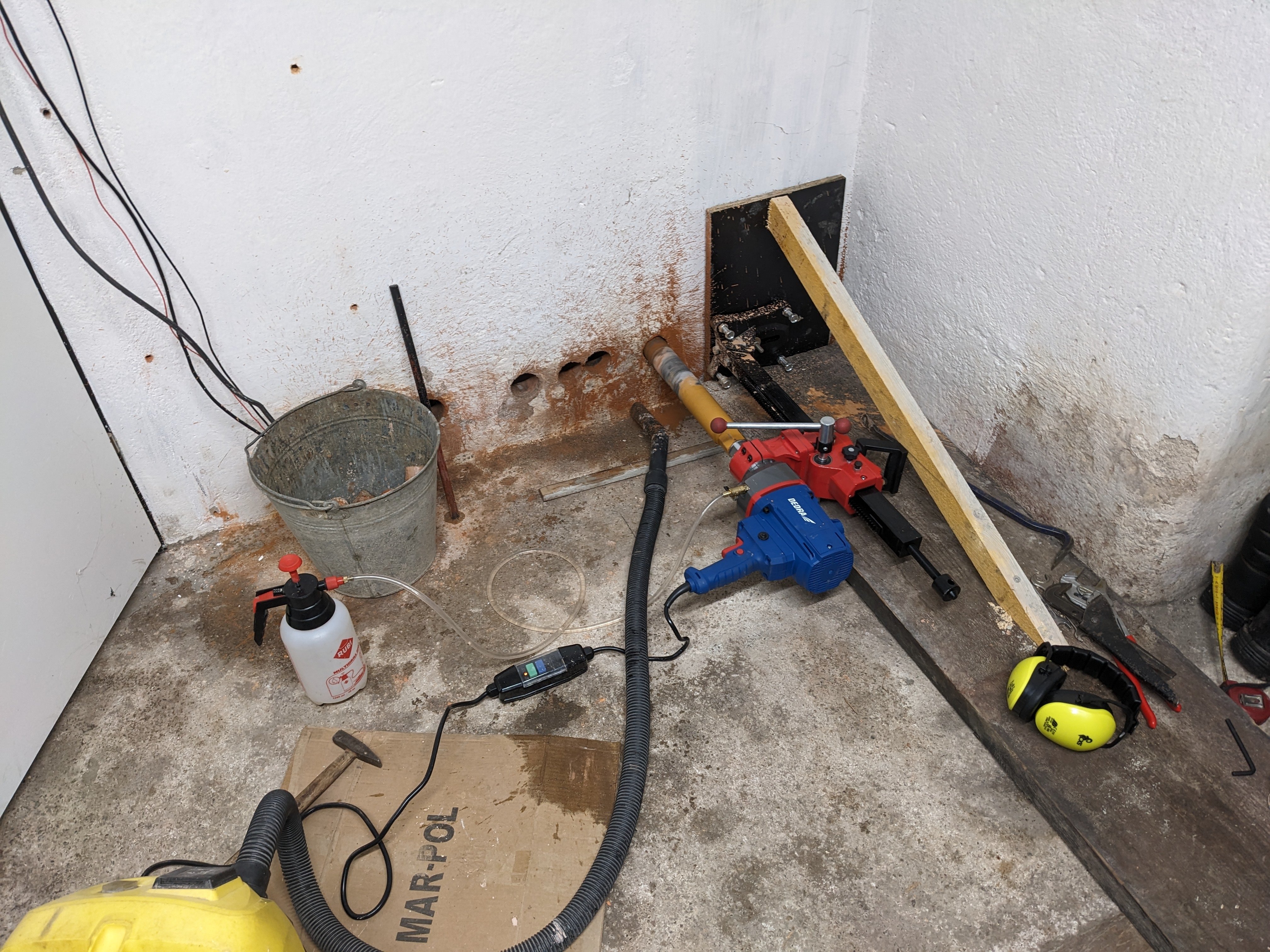

Vrtání prostupů do rozvodny.
Tento týden je u nás poměrně slunečný, je třeba si to trochu užít.
