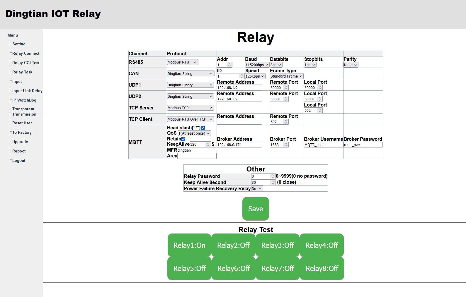

Danou desku s relátky jsem nastavoval jednou a od té doby jsem nepotřeboval na to šáhnout, tak snad co si pamatuji (neručím za správnost). Ale návod byl součástí desky nebo je i v tom balíku ke stažení.
1. Po přivedení napájení se k desce dá připojit - tuším na její wifi síť, třeba z mobilu. Nebo ji připojit LAN kabelem a otevřít si její stránku.
2. Je tam nějaké jméno/heslo
3. pak už se dá deska přímo nakonfigurovat, já to mám nějak takto: 4. Ovládat relátka jde přímo z té webové stránky zařízení, ale jsou tam i ty konfigurační soubory pro předpřipravené pro HA, kde se vloží do configuration.yaml a tím jsou pak v HA vytvořena tlačítka, se kterými se dá pracovat. Já jsem u jednoho provedl drobnou změnu aby OFF stav byl když je relátko sepnuté (ovládám tím v automatizaci ON/OFF měniče a aby se při závadě/restartu desky tímto všechny zapnuly než některý automatizace třeba vypne).
5. Na stránkách konfigurace je na straně "setting" kromě jiného i sériové číslo karty, u mé to je 13756. Toto číslo je součástí názvu relátek a je potřeba přepsat konfigurace v HA (nebo všude jinde) podle toho

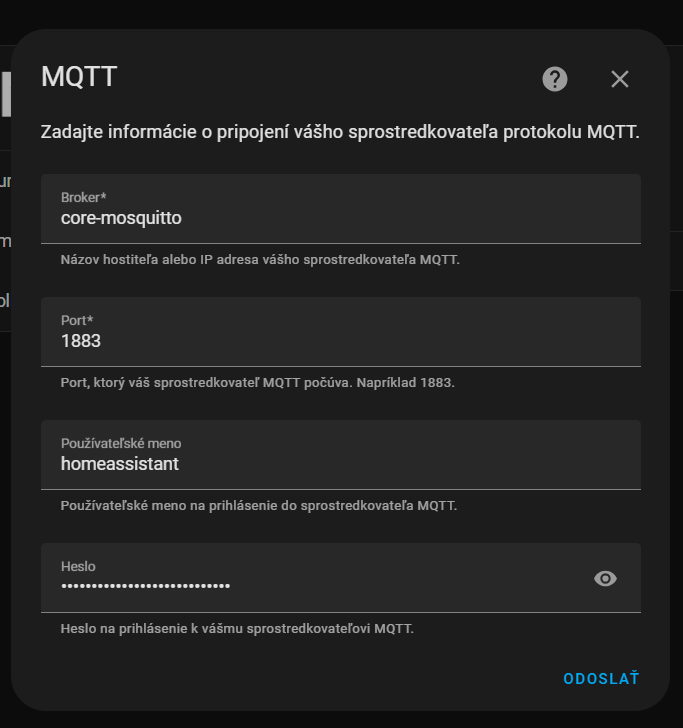

rva: Dik za nasmerovanie.
Nainstaloval som Mosquito broker do HA. Teraz by som chcel zmenit prihlasovacie meno a heslo pre mqtt. Ked dam rekonfiguraciu, vyskoci na mna dialog
no po zmene mena a hesla ked dam odoslat, dostanem hlasku "Nepodarilo sa pripojiť" Co robim zle prosim vas?

Odborně asi nejsem ten správný. U mě to funguje. Už tam něco máš co s HA komunikuje přes mqtt? Pokud ještě ne, máš v Add-ons Mosquitto broker nastavený?

Mea culpa, nemal som vytvoreneho uzivatela pre to zariadenie. Uz to premava. Ked som v logu MQTT videl, ze sa karta pripojila, tak som na nej klikol na HA discovery a v HA sa vsetko uz spravilo samo. Nepotreboval som ani ziaden YAML, ani neditovat YAML v HA.
