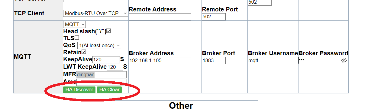

rva: Dik za nasmerovanie.
Nainstaloval som Mosquito broker do HA. Teraz by som chcel zmenit prihlasovacie meno a heslo pre mqtt. Ked dam rekonfiguraciu, vyskoci na mna dialog
no po zmene mena a hesla ked dam odoslat, dostanem hlasku "Nepodarilo sa pripojiť" Co robim zle prosim vas?

Re: Dialkove ovladanie rele
Odborně asi nejsem ten správný. U mě to funguje. Už tam něco máš co s HA komunikuje přes mqtt? Pokud ještě ne, máš v Add-ons Mosquitto broker nastavený?
Mea culpa, nemal som vytvoreneho uzivatela pre to zariadenie. Uz to premava. Ked som v logu MQTT videl, ze sa karta pripojila, tak som na nej klikol na HA discovery a v HA sa vsetko uz spravilo samo. Nepotreboval som ani ziaden YAML, ani neditovat YAML v HA.
