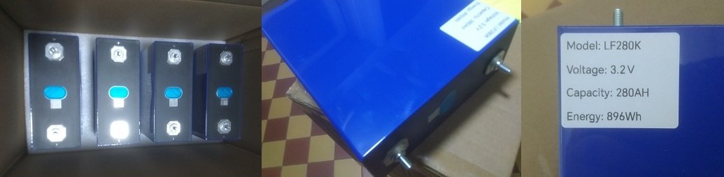

Predcasne dneska bol u nas dedo Mikulas a urobil mi veeeeelku radost ... Sice to trvalo par mesiacov (od objednavky), ale nakoniec som sa dockal. Priniesol mi osem kusov Eve LF280K v3 Prismatic 280Ah a teraz v zimnych mesiacoch si skusim poskladat moju prvu bateriu. Vsetky clanky maju 3,301 V okrem jedneho, ten ma 3,302 V.
Doma uz mam BMS JK-B2A8S20P a izolanty medzi clanky, ktore som kupil z odkazu, co mi tu na predchadzajucej strane poradil TomHC. Co som meral, tak ten izolant je "uzsi" o 2 mm (clanok ma sirku 174 mm a izolant kratsiu stranu 172 mm) a nizsi o 1 mm (clanok na vysku 204 mm a izolant 203 mm). Verim ale, ze ked to dobre vycentrujem, ze to nebude vadit.
Este dokupit 8 mm zavitove tyce, buzirku, vyrezat ocelove cela, pod to dokupit izolant cetris ...
Takze najprv ma caka balancovanie, asi podla tohto videa. Aj ked v tomto videu ten isty autor tvrdi, ze pri nabiti clankov sa tieto uz nafuknu. Takze robit kompresiu clankov by sa nemalo este pred balancovanim ?

Nedávno jsem taky po dlouhé době dostal články EVE, v mém případě 105Ah.
Taky tam mám z boku tu samolepku s popisem.
Ale Číňanka, co to tam lepí, asi měla slabší den. A tak je pod mnoha samolepkami dost velká bublina vzduchu.
Štvou mě už samotné (dost tlusté) samolepky. Ale ty bubliny ještě mnohem víc.
Vzduch je sice stlačitelný, ale ne neomezeně. A když to stáhnu k sobě, tak se bojím, že ty bubliny si tam vymáčknou důlek.
Ten plech je asi hodně tenký a bude dost měkký.
Tak jestli se je pokusit propíchnout, nebo rovnou samolepku sundat. Ale to by chtělo asi trochu ohřát horkovzduškou nebo aspoň fénem, což zase není ideální.
Jak kvalitně je tam máš prosím nalepené Ty?

Bubliny propicni
A nebo kup sprej na odstranovani samolepek. Jde to pak docela dobre a tu ochranou folii to snad nesezere
Ale asi bych si to zkusil nejdriv na jednom kousku

Sprei funguje dobře na papírové samolepky kde se vsákne a rozpustí lepidlo. Na kovové nebo laminované moc nefunguje. Dostane se tam pouze kolem okrajů.

Nuz na tu nalepku, sa mi zda, ze pouzili kvalitne lepidlo. A to ma povzbudilo nadejat sa, ze aj vsetko ostatne na tomto bude kvalitne ...Mex píše: pát lis 22, 2024 2:04 am... samolepky s popisem ... Jak kvalitně je tam máš prosím nalepené Ty?
Prstom to nijak dole neslo a nastroje som radsej neskusal. Ono, ked sa clanky prekladaju, tak striedavo su spojene strany s dvoma nalepkami hore v oboch rohoch (na oboch clankoch) a spojenia bez nalepiek. Vzduchove bubliny som nevidel. Taktiez som nepostrehol, zeby s tymi nalepkami mal niekto nejaky problem. To ale neznamena, ze problemom to nemoze byt. V tomto naozaj skusenosti nemam. Aj preto idem poskladat najprv "24V" baterku (vyuzitie budem mat), ako by som robil "48V" a ak, tak by som pototo az 16 clankov. Takto to bude len polovicna skoda ...
Zatial som ale optimista ...

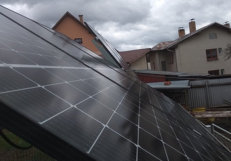

Teraz, ked obcas sneh „poprasi“ panely, som si vsimol, ze kym zacnem z nich stahovat sneh, vzdy sa zacne sneh zosuvat sam najprv z tretieho panelu zo sestich. Neviem cim to je.
- Oteplenim 3.panelu asi nie, termovizia ukazuje teplotu vsetkych 6 panelov rovnaku ...
- Sklon je u vsetkych panelov rovnaky (teraz zimny 59°) ...
- Panely som kupoval rovnake a naraz, material povrchu panelov by mal byt rovnaky ...
- Ani slnko nesvieti tak, zeby osvetlovalo len tu trojku ...
Tiez pozorujete nieco podobne, alebo je to naznak nejakej zavady ?
Vlani som si nic take nevsimol. Ale nehovorim, ze to nebolo tiez, len som si to nevsimol.
Dakujem za vase komentare.

Vibrace konstrukce?

Vibracie, nemyslim si. Konstrukcia je naozaj pevna a ani vietor, ani ziaden stroj v okoli (ako zdroj vibracii) tu dlho nic nebolo.

Může být, že to byl na paletě horní/krajní panel a něco ho na povrchu nějak ostříklo, nebo se na něj přilepil voskovaný papír. Nebo ho někdo otřel hadrem, kde bylo trochu oleje.

pave69, vylucit to nemozem. Panely po kupe mi doviezli kazdy zabaleny osamote v kartonoch. Co sa s nimi dialo pred zabalenim ....

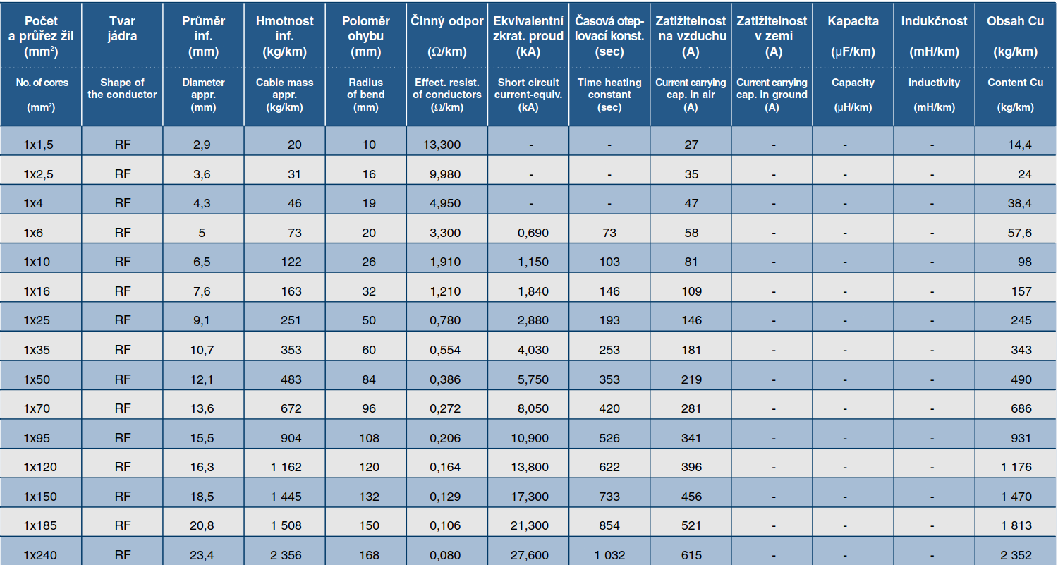

Skladam si svoju prvu baterku 24V 280Ah a BMS JK-B2A8S20P mi dosla bez silovych kablov. Teraz zhanam silove kable. Nasiel som si tabulku zatazenia CYA kablov: Kedze je to 200A BMS-ka, tak k tej BMS-ke mozem dat dvojicu CYA 25 (t.j. 2 x 146A) a ako vyvod z baterky CYA 50 (t.j. 219A pri cca 2 metre dlzky) ?
Alebo by bolo lepsie tam dat hrubsie ?
Dakujem za rady.
