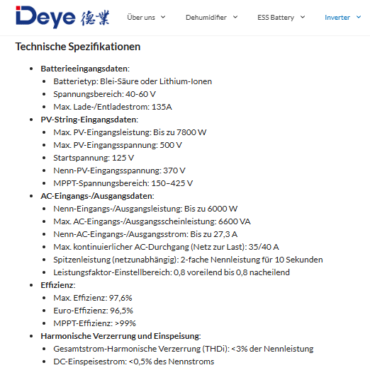

Řeším jednu věc, na doporučení bych si rád pořídil Deye SUN-6k-SG03LP1-EU, ale řeším hraniční napětí v jednom stringu.
Mám v plánu na jih 4 panely, na severozápad 6 panelů a na východ 5 panelů. U toho nejmenšího stringu jsem bohužel omezen přístřeškem, který je 250x400cm. Vejdou se krásně 4 panely 500 Wp, ale bohužel tam se dostanu dle datasheetu na nějakých 145V, v létě možná 150V.
Má to nějaké řešení? Nebo se mám podívat jinde?

No hlavně je na panelech více v zimě, ne v létě. Ta závislost je negativní. Tj. třeba v létě máš 140, v zimě x1,15, tj. 161 V.
Deye neznám, ale předpokládám, že spíše máš opačný problém, že potřebuješ vyšší napětí ...

špecifikace neukazují, že by to umělo tři stringy ...

To zase o jeden panel přijde ... Řešení by mohlo být další samostatný mppt regulátor, na ten nejmenší string.

Ahoj! Koukám, že sklízím trochu bídu
Upsal jsem se, vím, že v létě klesá napětí, nějak se mi ale seběhly myšlenky, tak jsem napsal 150
ale spíš to vypadá na 130...
Ad víc stringů: Jo, nějak jsem myslel, že je zapojím přes sebe do jedné díry, ale po hlubším studium koukám, že to je kravina. Omezím se tedy na dva stringy a promyslím, co dál.
Ad jiné panely, díky oskare za link, hledám fullblack panely. Ale narazil jsem na Trina Vertex S+, ty mají napětí při zatížení přes 40V, což by mělo být fajn.
