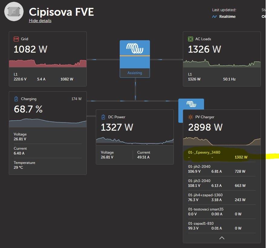

Tak jsem si pořídil druhý smartshunt.
První je na těch Epeverech regulátorech, krásně se zobrazuje výkon (samozřejmě všech dohromady) ve VRM pod dlaždicí PV Charger, spolu s Victronníma reglama.
Druhý jsem dal před Epever měnič na vytěžování. Tento shunt jsem nastavil též jako DC měřák, ale jako Water Heater. No, a teď marně hledám, jak zajistit zobrazení ve VRM ...
V konzoli to vidět je, ale v té grafice nic. Zkoušel to někdo?
PS. Grid pro jednoho rejpala je 2kVA Phoenix. Jističe od DS jsou už nějaký ten měsíc vyplé ...

Teď ještě nastaveno jako klasický baterkový šunt:

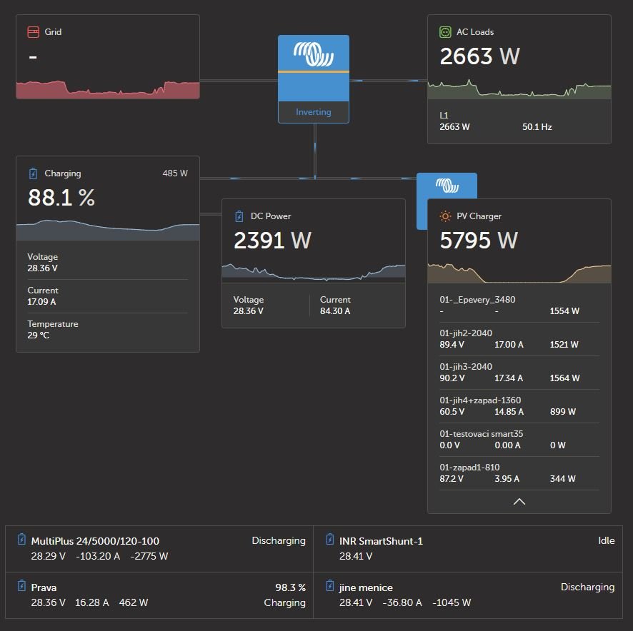

Vyměnil jsem tu dvojku za pětku, no a teda, kecá o výkonu ještě víc ... Jak to tam udělali, to teda nechápu. Odběr, reálný, dle elektroměru, a dle průchozího MP, je cca. 350 W, no a phoenix ukazuje 140 a někde W a někde VA ... A tím pádem samozřejmě úplně blbě DC power, po odečtení obou BMSek (2x 50), z olova ukazuje 90 W.

Už teda nevím, co mám nastavit na tom druhém smart shuntu (kde je epever měnič), aby mi to správně přičítalo do "Consumption" ... Dnes mám Solar 24,7 kWh a Consumption 11,8 kWh, což je samozřejmě blbost ... Aktuálně to mám nastavené jako DC Energy meter a Water Heater, viz. výše na stránce.
Jednu chvíli jsem to měl nastavené jako "baterii" nebo jak je tam ta volba, tak to akorát ukazovalo v těch řádcích pod malůvkou, ale samozřejmě to nikam nic nepřičítalo.
- Příspěvky: 8103
- Reputace: 1020
Re: Cipisova FVE
Pán je značně rozhazovačný... Stačí jeden smartshunt u baterky a spotřeba je všechno co odejde z baterky, nebo ne? Stačí mít zatrženo, že jsou přítomny DC spotřebiče. U mě zase vypadá divně spotřeba ze sítě, ke které to není vůbec připojený, protože jako síť je druhej multiplus v sérii a ten se mi zase započte dvakrát, jednou jako Ah odebraný z baterky, a poruhý jako dodávka ze sítě. Neřeším, je mi to jedno, stačí mi, když to aspoň trochu reálně ukazuje SOC. Na nějaký grafy a blbinky mám 3xINA3221+ESP32 připojený do HA.
