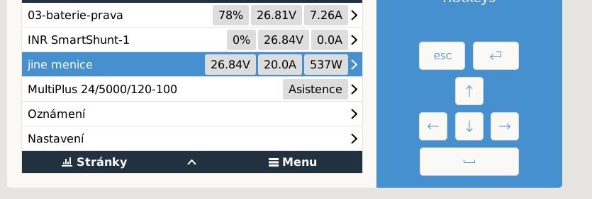

Tak jsem si pořídil druhý smartshunt.
První je na těch Epeverech regulátorech, krásně se zobrazuje výkon (samozřejmě všech dohromady) ve VRM pod dlaždicí PV Charger, spolu s Victronníma reglama.
Druhý jsem dal před Epever měnič na vytěžování. Tento shunt jsem nastavil též jako DC měřák, ale jako Water Heater. No, a teď marně hledám, jak zajistit zobrazení ve VRM ...
V konzoli to vidět je, ale v té grafice nic. Zkoušel to někdo?

a ve VRM, kdyz kliknes na zalozku seznam zarizeni, vidis ho tam?
+ kdyz pujdes do konzole
nastaveni->VRM online portal -> interval nacitani dat , kolik tam mas

Jo, to tam je, interval mám 1 minutu.

Re: Cipisova FVE
zksu
nastaveni- nasteveni systemu - mereni na baterii
vidis tam jen BMS a MP nebo aji ty shunty?
- Příspěvky: 7487
- Reputace:1073
Re: Cipisova FVE
Dvě BMSky, MP a ten INR shunt, ty origoš smartshunty ne, ani jeden ...

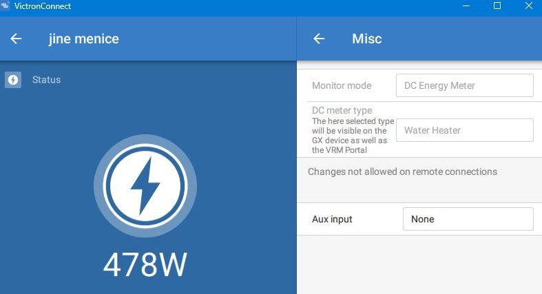

VRMko by mělo zobrazit všechny, ale já je nemám jako battery, ale jako DC Energy meter. U toho se pak dále vybírá, co je to za zařízení.
Jak se teď k tomu dostanu, tak u toho druhého přepnu z Water Heater na Solar Charger, a myslím, že se to za chvilku objeví v těch PV Charger jako další regl, akorát bude mít u sebe mínus ...

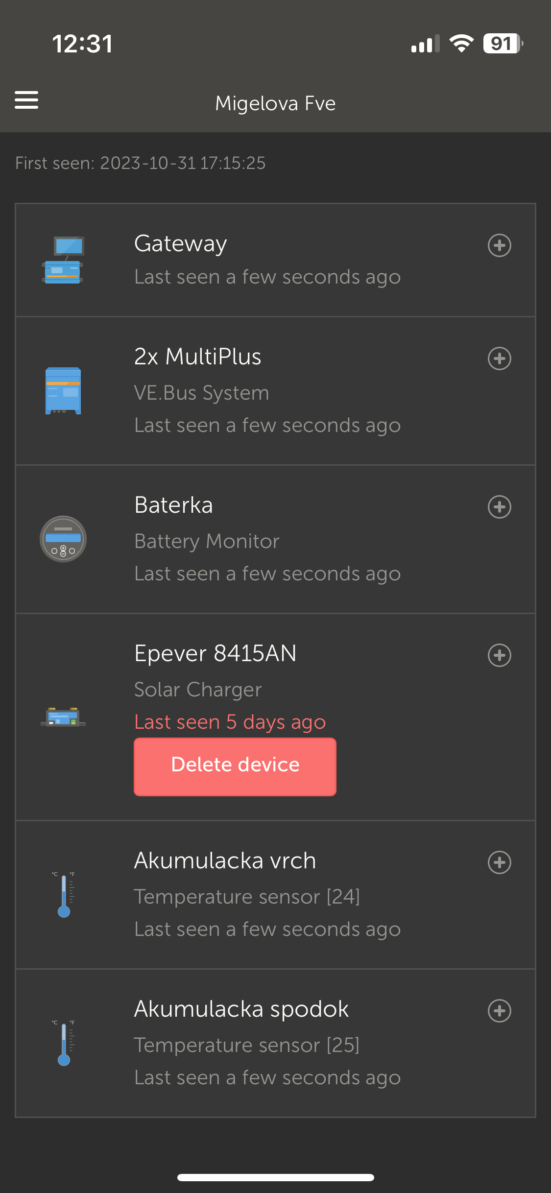

Ja mam tiez shunt na epever a niekedy (zrovna aj teraz ) v tom bocnom panely "device list" nie je vidiet ten shunt vid foto.. Ale nevadi to nicomu..
Mne osobne sa to velmi osvedcilo ze mozem pracovat v nodered aj s moznostou velicin z panelov aspom takymto sposobom.

Jo, to se mi take obcas ztraci. Ale grafy to kresli, data jsou, no a hlavne je to tam jako dalsi regl.
Kdyz jsem ten druhy ted zkusil dat take jako regl, tak se pod reglama objevil, s minusem, a take to dobre scitalo.
Po prenastaveni na Generic Load se nic neobjevilo. Asi to nemaji dodelane, nekde jsem zahledl, ze drive tam tak ani nesel zobrazit ten shunt jako regl.

Teď ještě nastaveno jako klasický baterkový šunt:

Už teda nevím, co mám nastavit na tom druhém smart shuntu (kde je epever měnič), aby mi to správně přičítalo do "Consumption" ... Dnes mám Solar 24,7 kWh a Consumption 11,8 kWh, což je samozřejmě blbost ... Aktuálně to mám nastavené jako DC Energy meter a Water Heater, viz. výše na stránce.
Jednu chvíli jsem to měl nastavené jako "baterii" nebo jak je tam ta volba, tak to akorát ukazovalo v těch řádcích pod malůvkou, ale samozřejmě to nikam nic nepřičítalo.

Nn, já mluvím o tom shuntu, co je na vstupu do epever měniče na vytěžování.
Shunt od epever regulátorů je ten druhý, to samozřejmě ukazuje do plusu, když svítí slunko (a -5 W, když je tma).
Plus/mínus on (ten měničový) mění podle toho, co se mu nastaví v konfiguraci přes BT. Když je jako DC load, tak ukazuje plus, když je jako Solar Charger, tak mínus, protože ve skutečnosti jde proud opačně pro charger.
Jde mi o to, že v případě DC Load jako Water Heater, tak ve VRM nikde nevidím, co teče, nikam se to evidentně nepočítá, a jedině, jak zjistím aktuální hodnoty, tak přes konzolu.
Když to samé zařízení dám jako Solar Charger, tak se okamžitě objeví ve VRM, vidím online výkon/příkon, a naprosto logicky, protože to je u měniče-spotřebiče, tak to ukazuje mínus. A pravděpodobně to pak sečte se všema ostatníma solar chargerama, takže ve výsledku bude ten součet správný. Ale nebude to zase pravdivé, co se týká skutečného solárního zisku.
