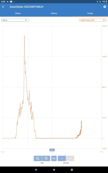

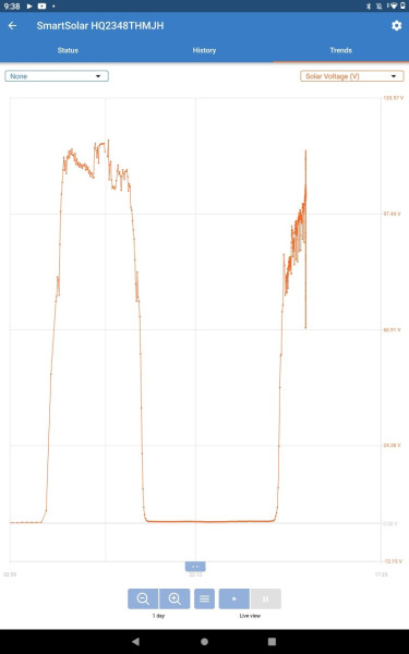

Ted jsem na to koukal a victron mi to dela celkem idealne, viz obrazek vcera pod cca 5 cm snehu a dnes holy. Nezkousel jsi aktualizovat victron?

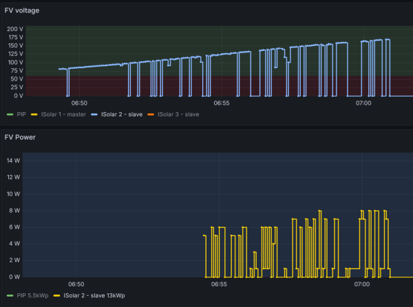

Re: MPPT sa zapina a vypína, napadnutý sneh a vybitá batéria
Jen tam srovnavas koule s jabkam jednou tam mas Watt a pak Volty
Poslu to stejne a idelne tam vynes i napeti baterie to jde do toho grafu take pridat..
Nic nesrovnavam. Slo o napeti na panelech, nebo? Pripoustim, ze ten vykon tam byt nemusel. Posli svuj graf z victrona, nemam nic proti, treba to objasni problematiku.
