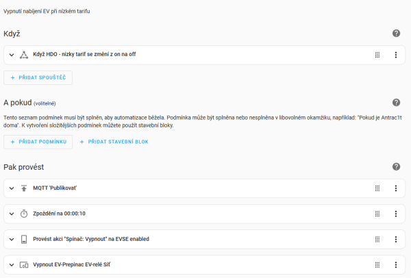

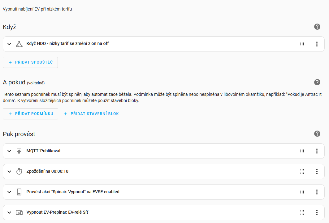

dneska jsem prochazel dokumentaci victronu a mozna bude zpusob tam hrnout data pres mqtt primo a simulovat nabijecku ... inak dneska dodelana automatizace na nabijeni ze site v dobe NT tarifu včetně pocitani spotreby + plynula regulace nabijeciho proudu pri zmene NT->VT, at tam neni plnej 25A cut na stykac, tak se prvne zreguluje na 6A a az nasledne se vypne

jop, automatizace prvne snizi proud na 6A pres mqtt a po 10S posila prikaz na vypnuti stykace pro EVSE a nasledne aji stykac pro Sit ... pak funguje stejne automatizace na ON, s tim ze prvne spinam a pak navysuji ...
