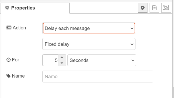

Ještě bych měl další dotaz ohledně zpoždění. Node Delay mi nefunguje na první zprávu. První projde hned i při nastavení zpoždění např. 30s. Další už pak chodí po těch nastavených 30s, ale jak zpozdit i tu první?
Lepší použít node trigger?

Mě delay funguje ok, přijde správa a pozdrží se nastavený čas a odejde....

Ovšem tohle zpoždění posílá všechny staré zprávy. Potřebuji zpozdit, zahodit zprávy mimo frekvenci zpoždění a poslat aktuální po uplynutí daného času zpoždění. Tedy Rate Limit a ten mi zas pošle tu první zprávu hned.

Dva uzly Delay za sebou. První na Rate limit a Drop intermediate message. A druhý na Delay each message.

Ano rete limit je limit na počet správ za čas a ten první posílá hned, protože ten limit ještě nenastal..
Asi by to chtělo lépe popsat co potřebuješ?
Jinak rate limit omezuje počet správ za čas a pokud potřebuješ aby byly i spožděné tak dát rate limit (omezí počet správ v čase) a za to další fixed delay (spozdí ty správy co projdou). A nebo obráceně fixed delay -> rate limit.
Edit: pozdě.....
Edit: pozdě.....
