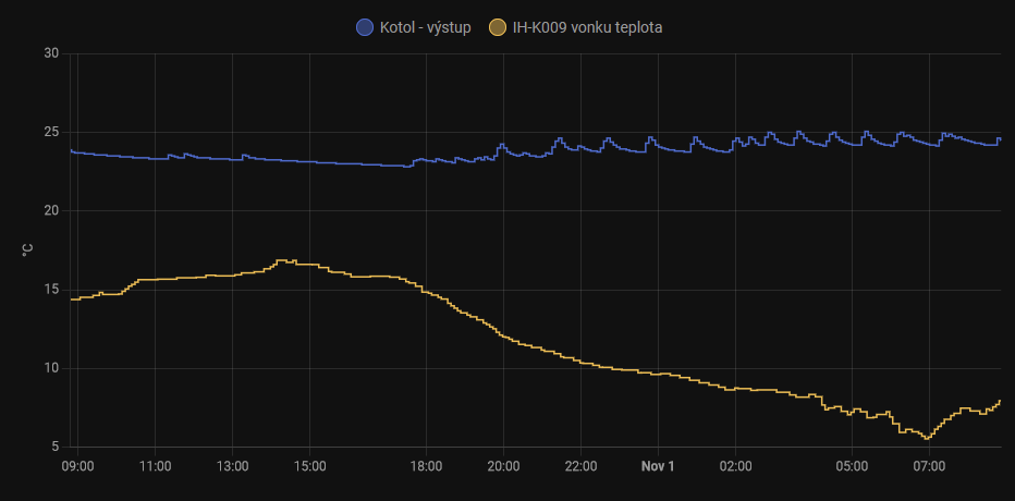

Určite to kazí ten ohrev TÚV, teraz bude potreba tepla hlavne na TÚV a iba trochu na kúrenie. Prikladám graf vonkajšej teploty a výstupnej teplote z plynového kotla.

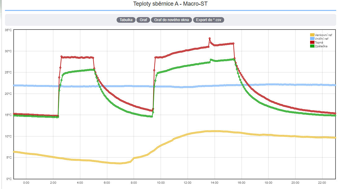

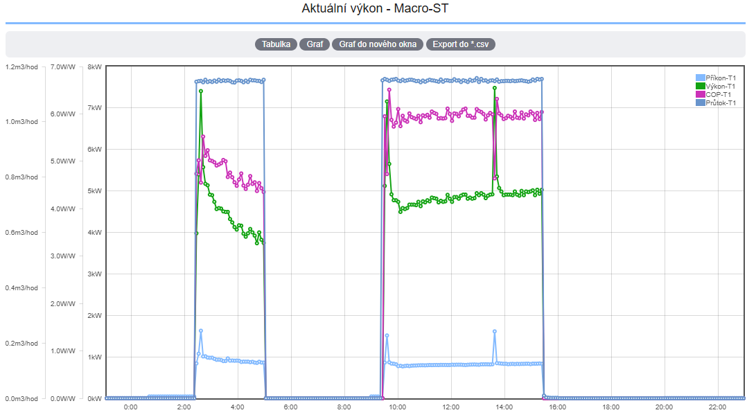

Mám přístup k Samsung 12 kW s r290 je to už ten typ co má vše venku. Při teplotě do topení 37st a TUV 47st a momentálních venkovních teplotách je podle jejich měření COP něco přes 4. Jen mě trochu zaráží že tam běží trvalý předehřev odběr podle elektroměru 200VA. Jejich měření ukazuje 0. Tak nevím jestli se ten COP počítá v TČ i stou spotřebou předehřevu. Není to tak růžové jak nám předkládají.

Čím větší rozdíl mezi otopnou vodou a venkovní teplotou, tím nižší účinnost. Např. radiátory na teplotní spád 50/40 nebo TUV budou problém. U podlah OK. Další věc je přesné měření - při průtoku 1500l/hod je odchylka v teplotě 0,1st 174W ve výkonu. U právě odinstalovaného TČ Sinclair GSH jsem měl SCOP 3.8 a to bydlím v údolí, kde padají teploty nízko a jsou tu mlhy. Při teplotách kolem 10st (než vypínám) běžně COP kolem 6. Příkon je samozřejmě vše - elměr na přívodní fázi.

Taky jsem to cekal lepsi:-) Je fakt jak presne to mereni tepla je no:-)
