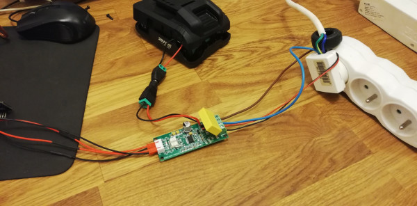

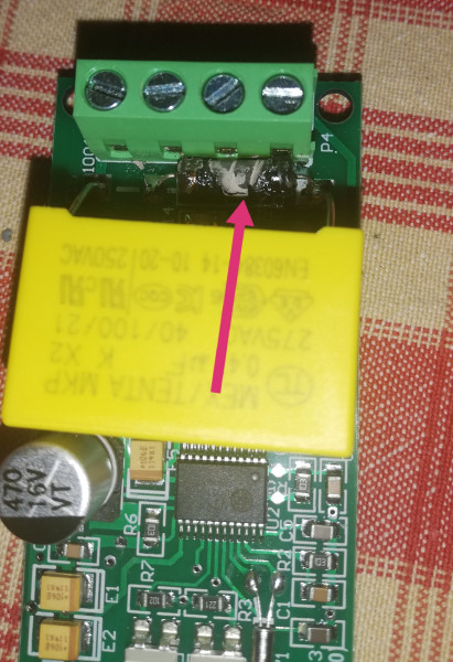

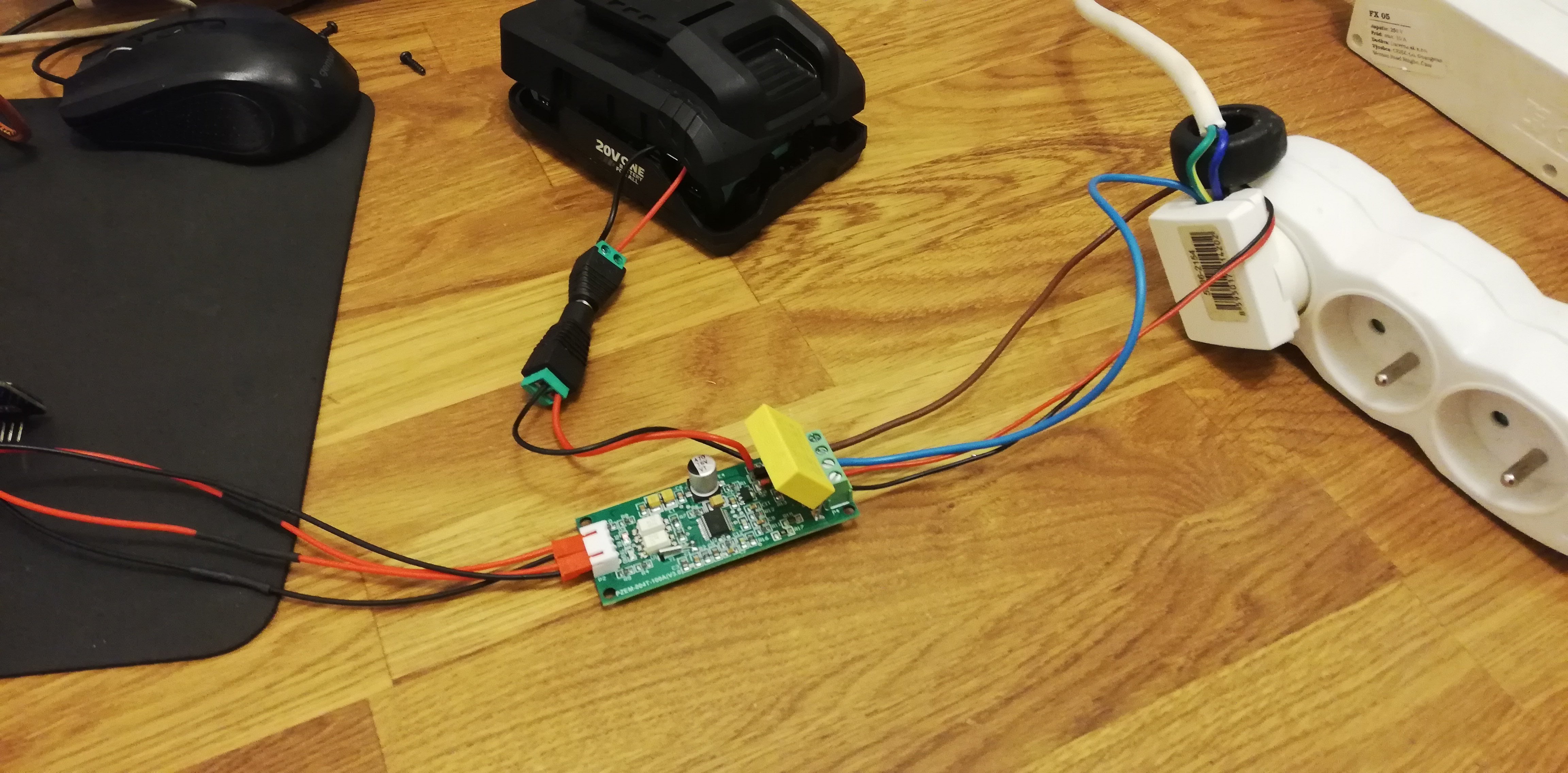

Tak moj PZEM-004T v3.0 ožil. Na nete som nasiel zaujimavu upravu tak som to skusil ci este zije. Uprava spociva v tom, ze sa odstrani napajanie z AC strany meraneho vstupu a pripoji sa na galvanicky oddeleny zdroj 12V DC. U mna provizorne baterka, neskor finalne to bude galvanicky oddeleny prevodnik DC/DC napajany z datoveho vystupu (napajanie optoclenov) 5V DC. Merak tesnovany zatial len na AC sieti a meria velmi dobre. Az to budem mat v kope otestujem na striedaci.Som zvedavy ci umrie aj na druhy pokus
EDIT: Teraz ma tak napadlo, ze ja budem merat zdroj ktory je galvanicky oddeleny (regulator napajany z panelov) takze to mozem napajat z nejakeho adapteru (len musim mat odpojenu AC siet, kedze moj regulator vie Bypass). Otestujem buduci vikend, FVE mam na chalupe. Ked to merak prezije poriesim to tym DC/DC prevodnikom.

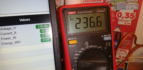

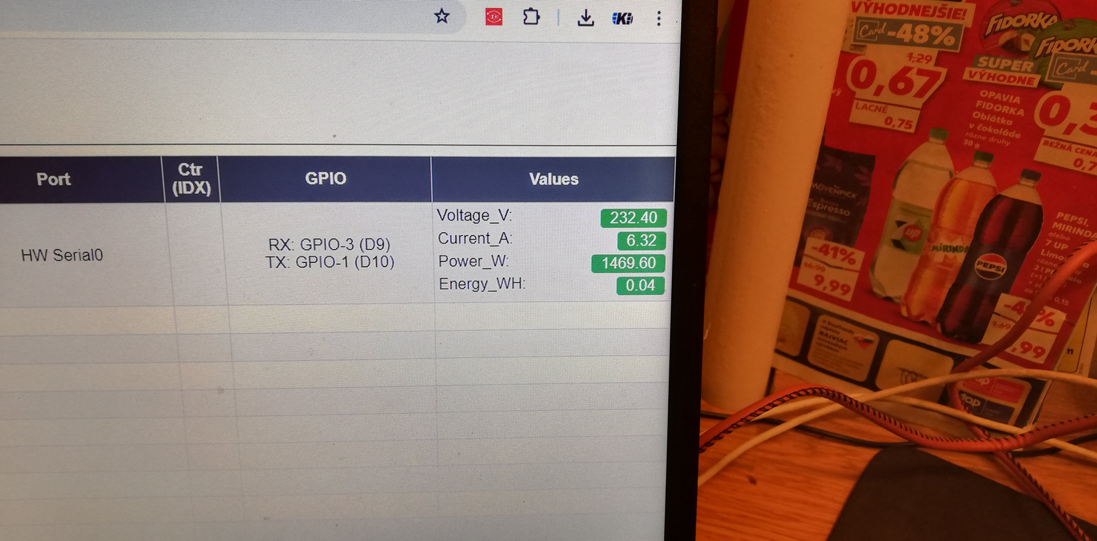

Dnes testujem, paradne svieti. PZEM 004 funguje pekne, nic sa neprehrieva a meria dobre v porovnani s TrueRMS multimetrom.
Takze vysledok je taky, ze ked zabezpecite nezavisle napajanie (miesto toho kapacitneho zdroja) funguje to dobre.
https://thingspeak.mathworks.com/channels/2699752

K tomu PZEM-004Tv3, ukazalo sa ze to meranie je dost nepresne, zatial odkladam k ledu, mozno sa k tomu vratim a dokorigujem.

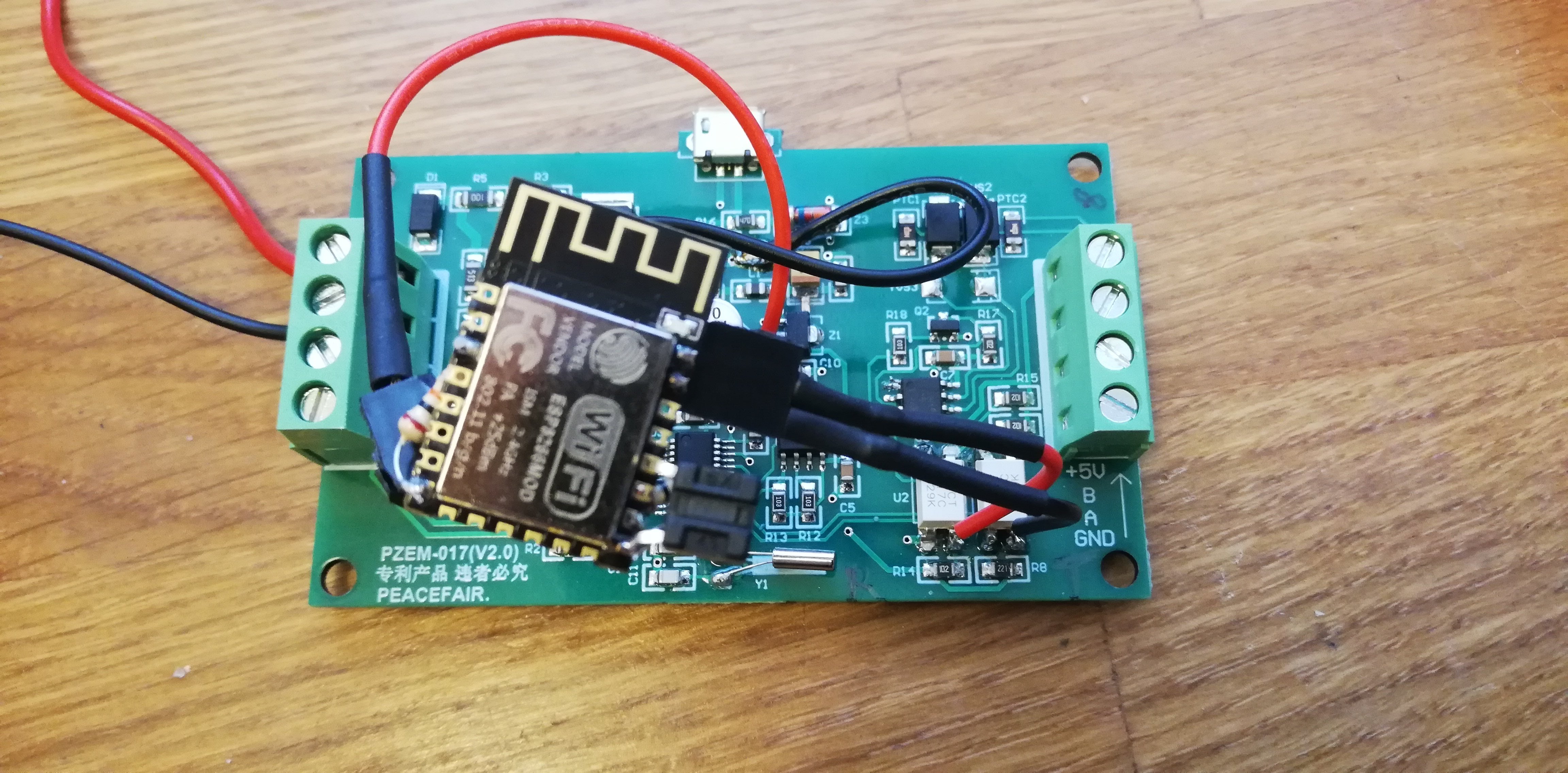

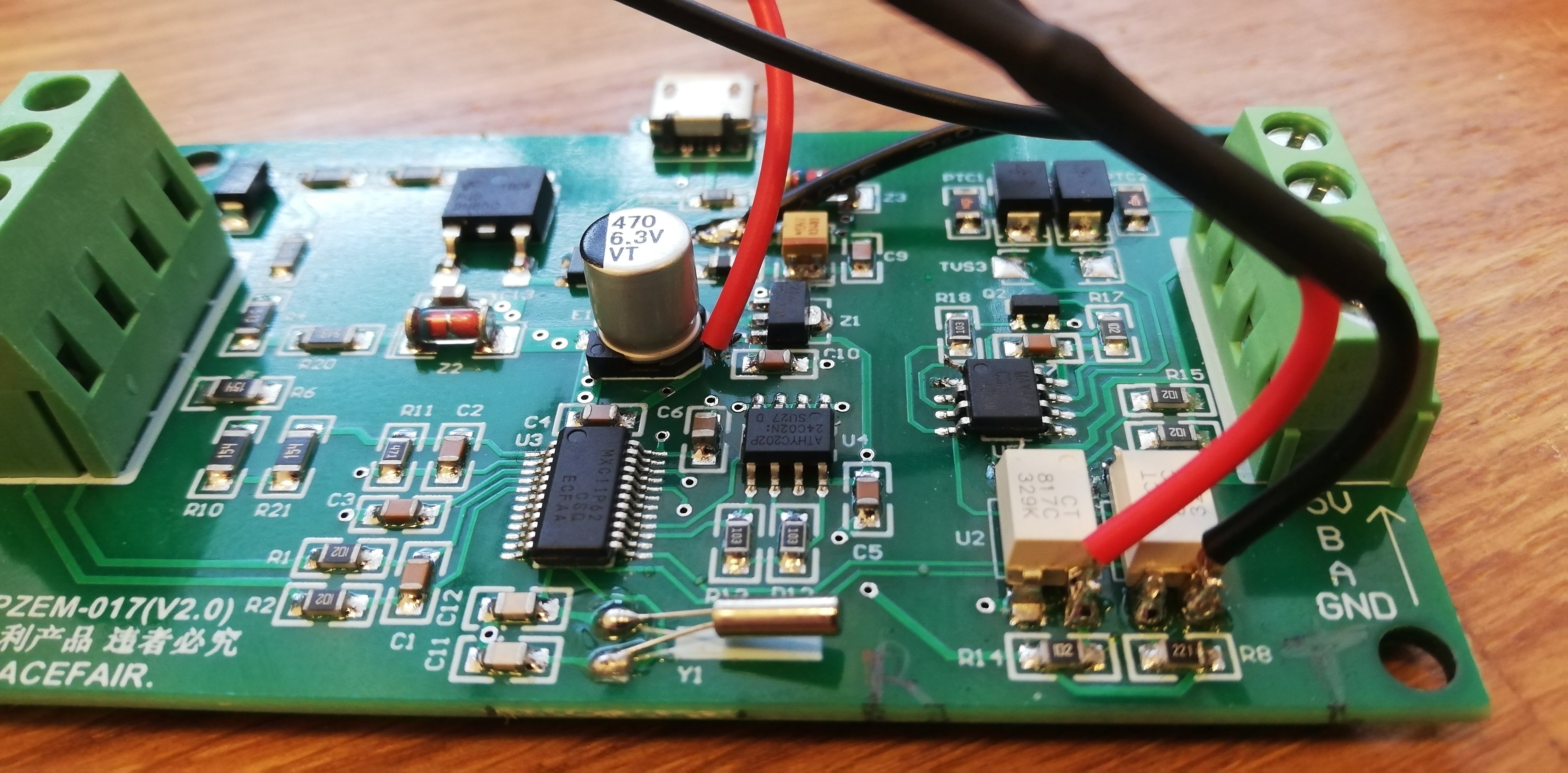

Dnes som rozbehal PZEM-017 s ESP12f, napajanie z výstupu 3v3 pre procesor, dufam ze to 7133 zvladne. RX a TX z vystupu procesora. Moj oblubeny Espeasy PZEM-017 nepodporuje tak som pouzil Tasmotu.
