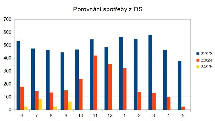

Já osobně moc to slovo "návratnost" nemám rád. Já vlastně ani nečekám, že by mi měla FVE něco vracet. Že by mi mohla pomoct něco učetřit nebo k něčemu dopomoct, to je jiná.
Ale myslím si, že se i ekonomicky vyplatí každá FVE i při malé spotřebě domácnosti, jen se u toho musí trochu přemýšlet a nestavět hned "Temelín". Ale jak tady psali i již jiní, FVE nemusí být jen o ekonomice.
Jen taková malá statistika úspory naší FVE (spotřeba z DS). Myslím, že "návratnost" by mohla být i do 5 let, ale tuším, že to stejně skončí jako u většiny zdejších solárníků v nějakém navýšení komfortu.

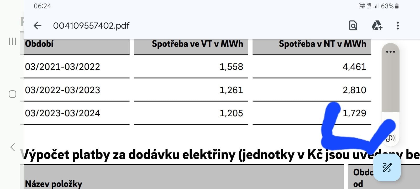

Edit : Tak jsem projel zprávy a teď jsem ještě našel jiného známého, taky pouze FV ohřev vody a 200L bojler navíc.
Využití přebytečné teplé vody v tomhle případě pro pračku a myčku a pokles spotřeby ze 6019kWh na 2928kWh úspora 3MWh ročně jen na vodě a tím že se nemusela ohřívat v jiných spotřebičích.

Re: Návratnost investice do FVE
Předpokládám modrý pruhy jsou před FVE. Tak pak bys měl mít před FVE spotřebu cca 6MWh/rok. Což je/bylo odhadem 60.000Kč/rok. Pokud ti to nyní kleslo na 1MWh/rok z DS, tak máš úsporu 50.000Kč za rok. To už jde, a návratnost investice do FVE máš do 3 let +- podle toho co tě stála FVE. To není špatné, a dává smysl. Já kdybych neměl topení a ohřev TUV v plynu, ale měl to celé v elektrice z DS, tak bych měl při současné spotřebě fakturu od dodavatele na 120kKč/rok. To by sakra mělo smysl nahradit FVE. Ale pokud mám za plyn 30kKč/rok a spočítám kolik by stála výměna kotle a pořízení FVE, tak je to na těch 10 let a to už v tuto chvíli není ekonomicky zajímavé.skybor píše: čtv říj 24, 2024 7:13 pmJá osobně moc to slovo "návratnost" nemám rád. Já vlastně ani nečekám, že by mi měla FVE něco vracet. Že by mi mohla pomoct něco učetřit nebo k něčemu dopomoct, to je jiná.
