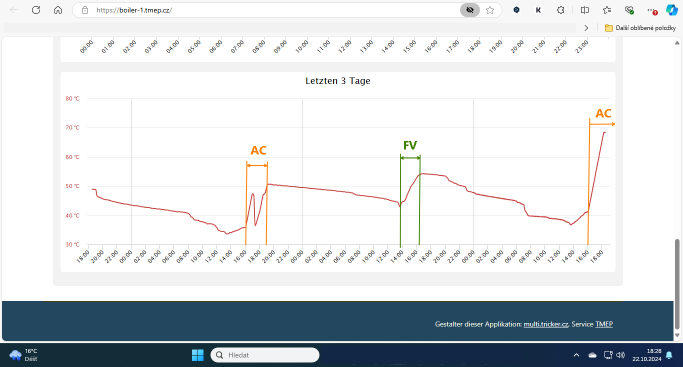

Taky mohu potvrdit, že funkce BY-PASS a dohřev ze sítě má u menší FV smysl.
U nás se letos ohřívala voda ze sítě už 4 x a z toho 2x za poslední 3 dny.
Včerejšek zachránilo sluníčko, které vykouklo tady u nás kolem 14h ( asi na 2 hodiny, jinak zataženo, prší... )

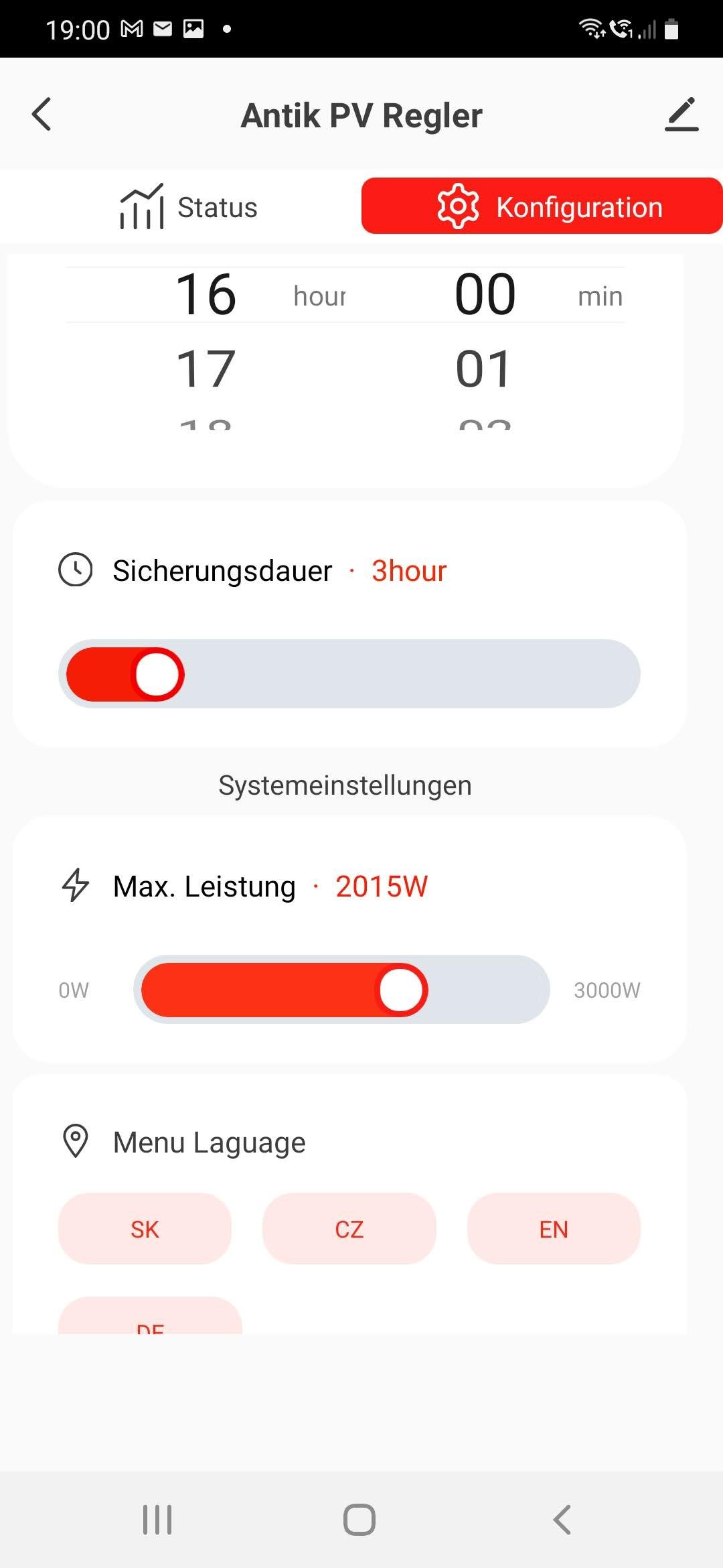

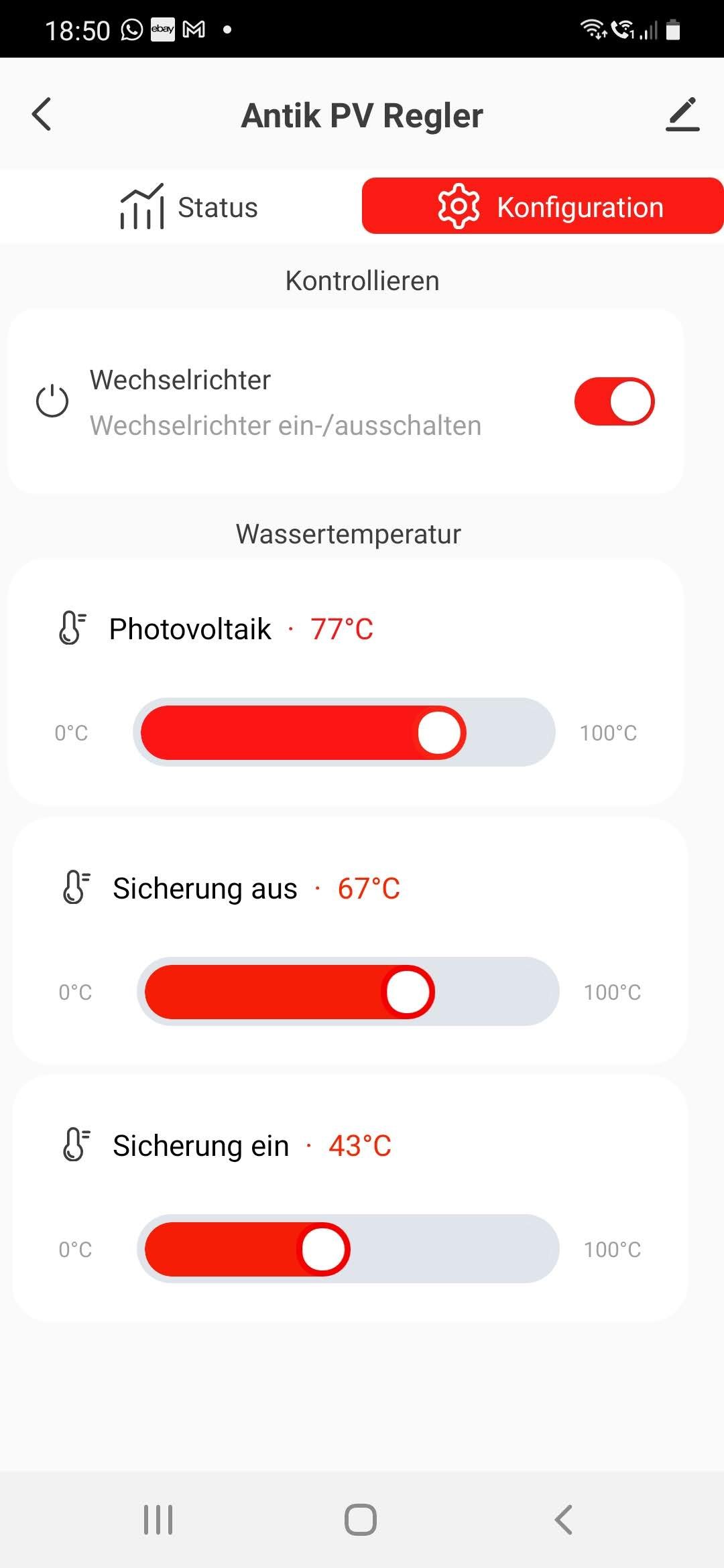

Pokud nemáš záložní variantu ohřevu vody v dalším bojleru, doporučuji regulátor s funkcí dohřevu ze sítě
Teď mám nastaveno 16h a zapnout pokud bude teplota pod 43 Stupňů.
Pokud je spotřeba vody (jako třeba v neděli) větší, regulátor jede po dobu nastavenou na regulátoru - já mám 3 hodiny.
Nebo ho vypne termostat kdykoliv dřív - já mám max ze sítě 67 Stupňů.
V neděli vypršeli ty 3 hodiny a vypnul - mám vyzkoušené že to stačí ve všech variantách
