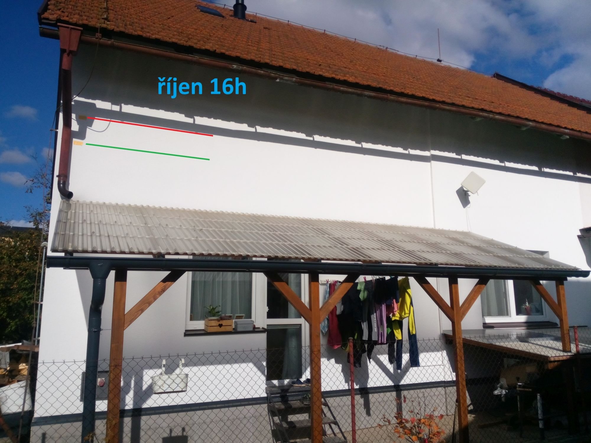

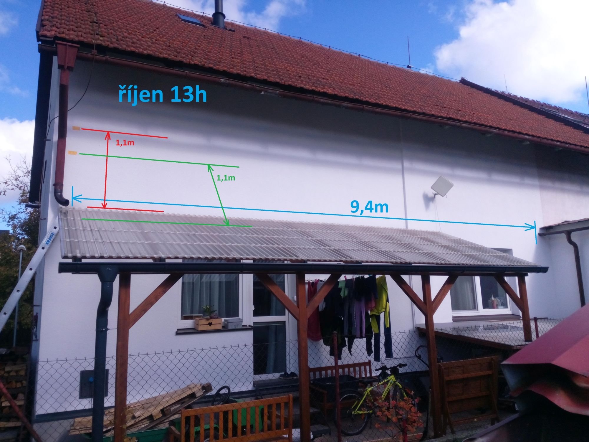

Mám dilema. Panely nechci dávat na střechu (i když vím, že je to absolutně ideální místo), protože se bude za pár let dělat nová, je to vysoko, nešlo by to svépomocí.... Tak hledám místo, kde si panely namontuji sám. Třeba na fasádu - panely naležato - Viz foto
Otázka zní:
Abych ohříval vodu v OKCE 125 2,2kW, je bezpodmínečně nutné mít Vmpp kolem 250V a panely po celý den nezastíněné
NEBO
stačí 208V (vejde si mi jen 5 panelů naležato) a panely mohou být část dne zastíněné, protože když je pod mrakem, tak stíny stejně nejsou a za celý den se ta voda vždycky ohřeje, protože i když jde do bojleru třeba jen 200W, tak za těch 8hodin (v zimě) se ta energie posčítá?
Vůbec nevím, co mám od toho čekat, jen vím, že v zimě toho moc nenasvítí a když je pod mrakem, panel dá třeba 1/10 výkonu.
Nejvíc mi jde o ohřev vody mimo léto.

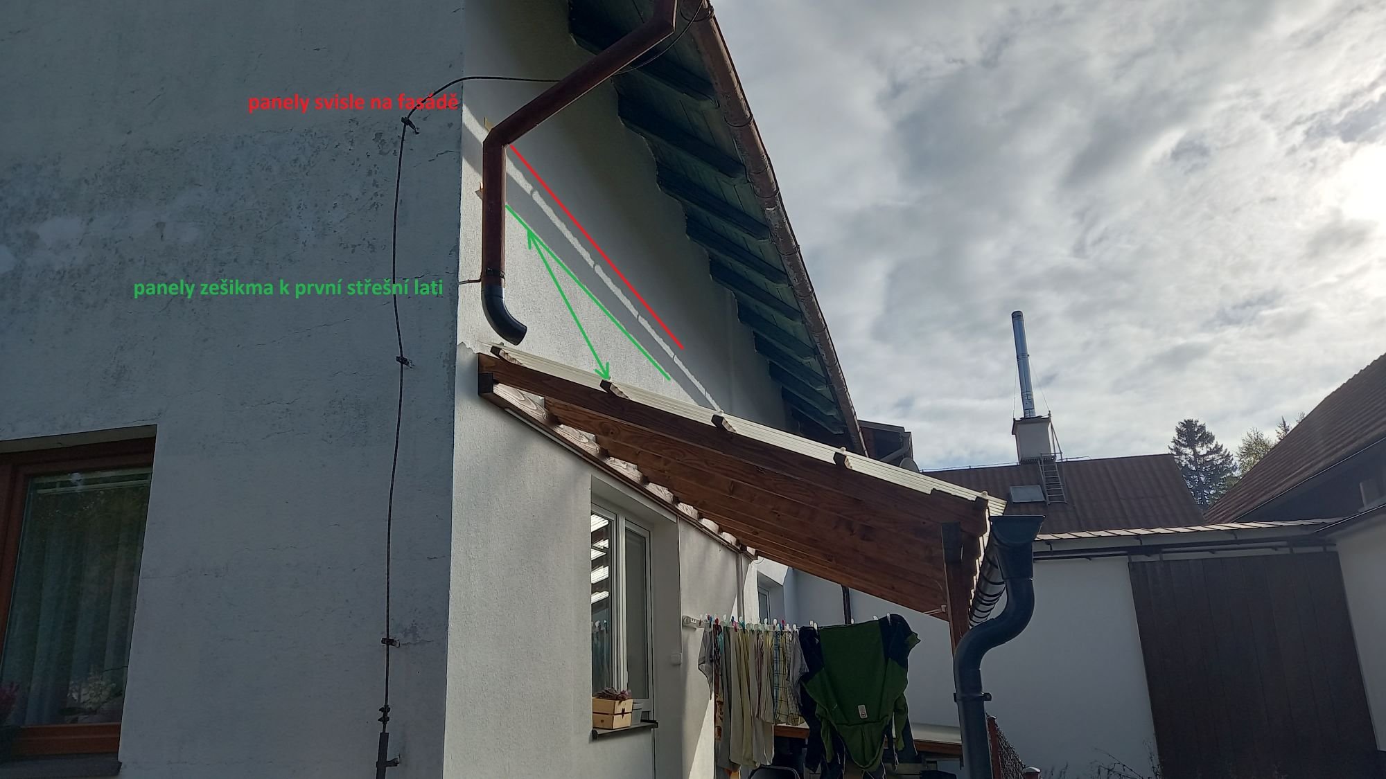

Umístění panelů pod střechou
výhoda
- nebude na ně pršet, snězit, nepoškodí je když něco spade ze střechy
- v zimě budou skoro kolmo ke slunci
- nebudou nám stínit do obýváku pod přístřeškem
nevýhoda
- při letním slunci na ně nebude nejspíš vůbec svítit, myslím že bude stínit ten velký přesah střechy
Když dám panely zešikma na první lať přístřešku (zelená varianta), nebudu tolik stínit do obyváku a přitom budou panely méně zastíněné od okapu

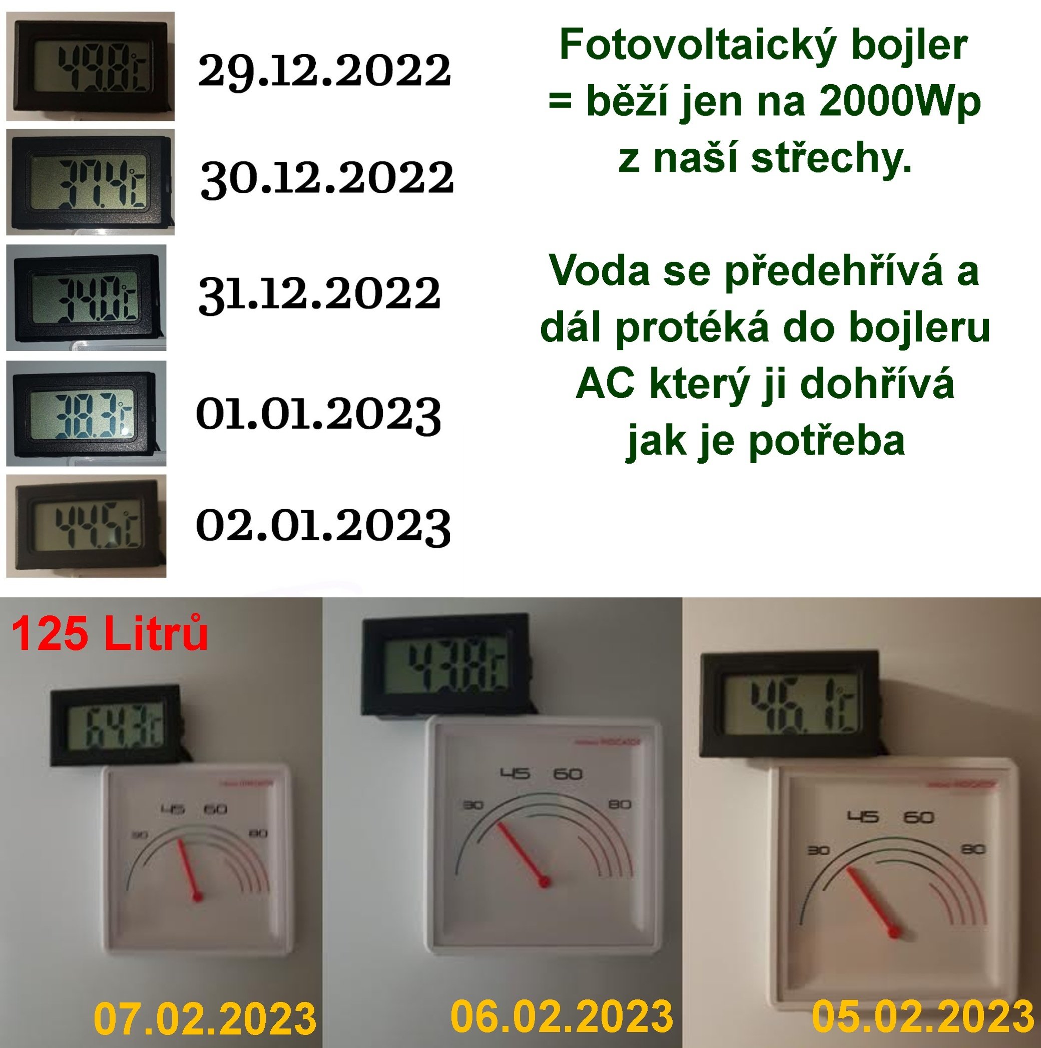

Dával jsem to sem již několikrát, dám i nyní.
Na obrázku je ohřev jen z FV z 2000Wp v zimě ve 125L bojleru, vždy ve stejný čas.
Někdy víc, někdy méně, někdy nic...
Pořád je lepší dohřívat ze sítě z 35 na 55Stupňů, než 10 na 55Stupňů.
Takhle primitivně jsem tam měl strčený teploměr a spolu s měřením získával první data - nikdy dříve mě to nezajímalo, protože výběr panelů byl menší a efektivita větší, protože starší panely měli vyšší napětí a nižší proud.
Dnes je tentýž bojler zde : https://mereni1.pythonanywhere.com/ a teplota zde: https://boiler-1.tmep.cz/
I přes tu dnešní mizérii s počasím se ohřev ze sítě dnes nezapne - je tady velmi velmi ošklivo celý den.
Napětí je důležité - jistě - ale důležitý jsou i ty ostatní detaily.

Ano, to je jasný, ale ten výkon ohřeje v letě 250L vody.betmen píše: pon říj 21, 2024 8:51 am
skus polovicu tych tvojich panelov zatienit presahom strechy, kolko ti zostane z 1600W.
Tazateli odchází stín řekněne v 10,00 ráno - na zelené línii - a do večera se žádný stín nevrátí...
V létě bude asi stín delší, z přesahu střechy, ale zas i menší část dne (odpolendne po 14h) stačí k ohřátí 125L.
Bude to fungovat bez problému na tak málo vody.

idealne keby mal foto z leta, kam az cez obed pada tien.JirkaE píše: pon říj 21, 2024 9:04 amAno, to je jasný, ale ten výkon ohřeje v letě 250L vody.betmen píše: pon říj 21, 2024 8:51 am
na tych fotkach ma o 13hod teraz v oktobri tien skoro do polovice steny a to uz je slnko vyrazne nizsie ako pred mesiacom
obavam sa, ze pocas leta bude vyrazne dlhsi tien.
mam doma podobnu situaciu, ale umyselne aby mi letne slnko nesvietilo cez portal do obyvacky. vtedy sa slnecny luc ani nedotkne ramu okna.
teraz v oktobri uz slnko lezie na naprotivu stenu, ktora je od portalu 4,6m vzdialena.
