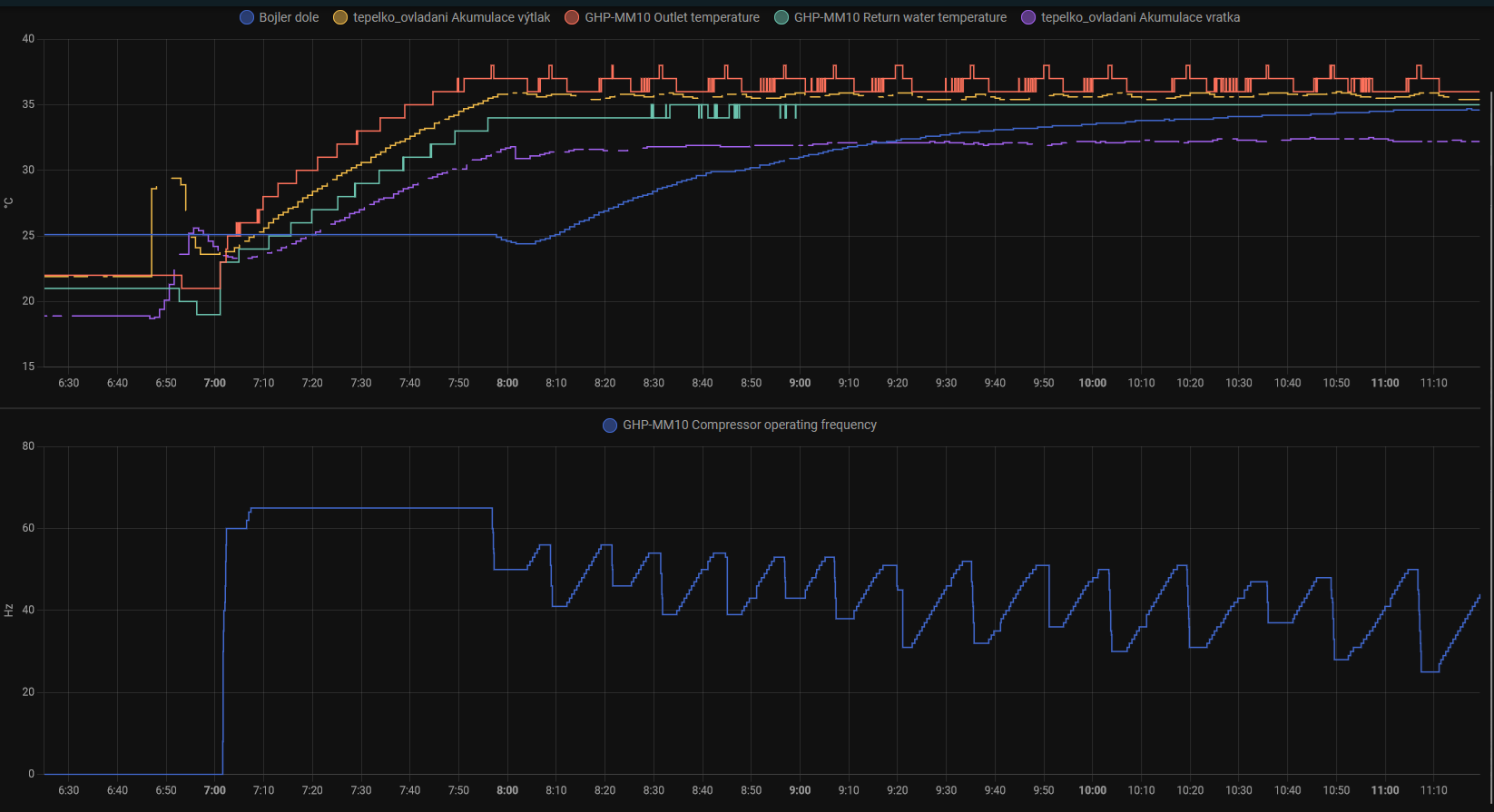

dnešní ranní nájezd (7:00) s průběhem teplot tepelka, výkonu kompresoru a teplot akumulačky do baráku + předehřev bojleru (8:00). Zatím asi největší spokojenost

Aktualni nastaveni?

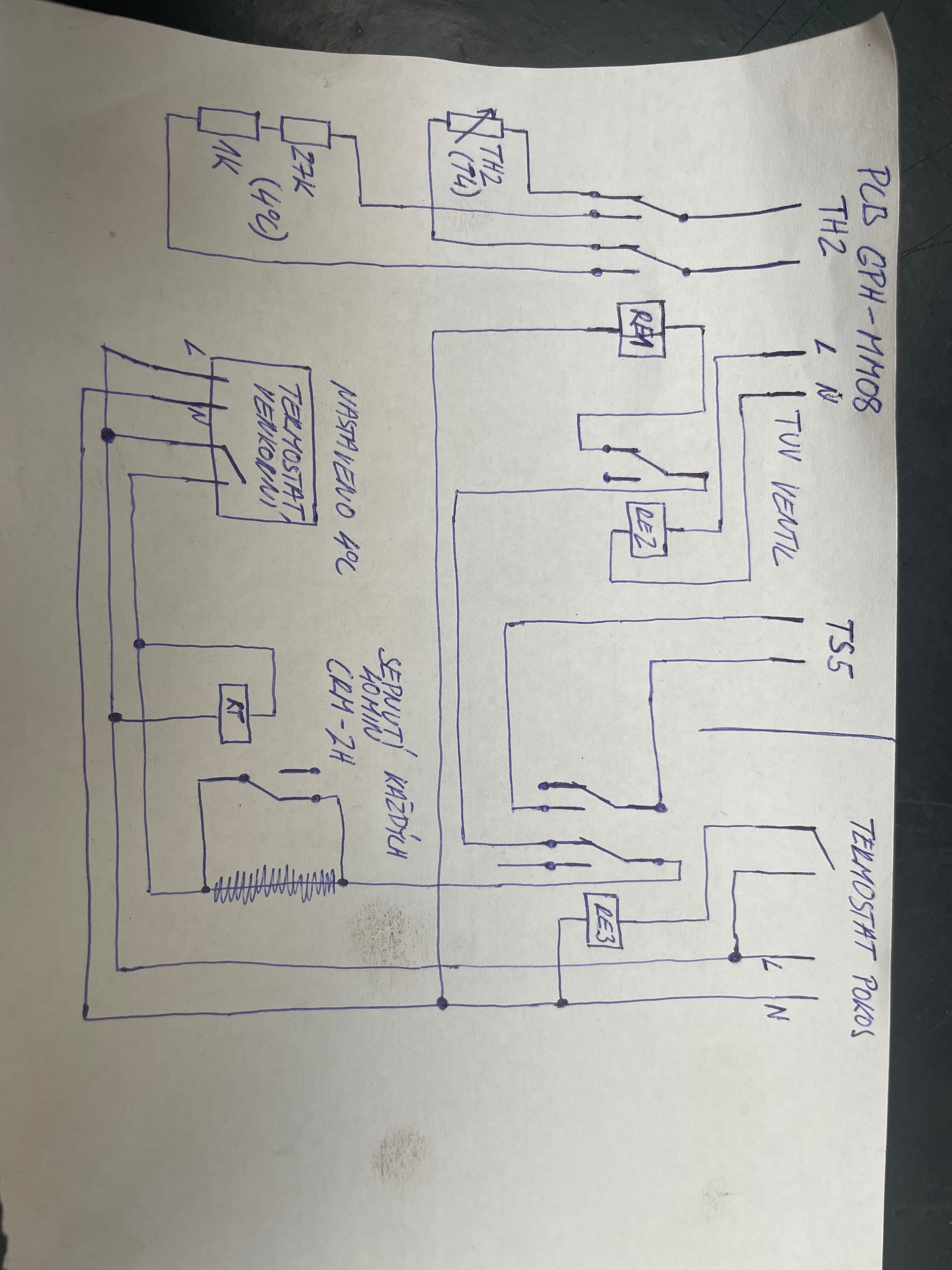

Takhle nejak to chci vyzkouset s tim ze max upravim cas na casovem rele. Jeste se bojim jestli nebude blbnout prepinani cidla pres rele. Je tam zapojeno aby se to vyblokovalo pri povelu na topeni i ohrevu TUV.

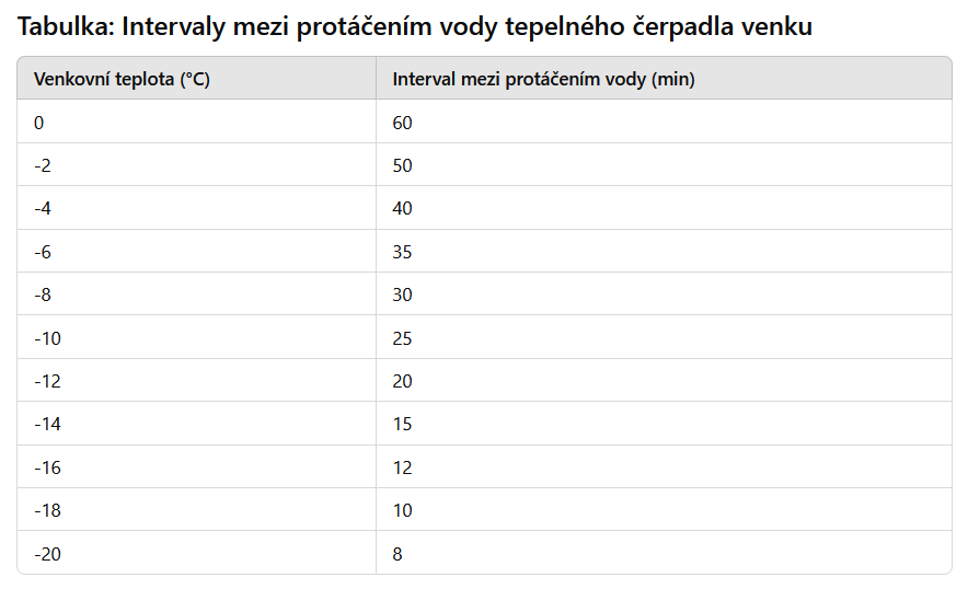

asi bych celou zimu nespoléhal na jeden interval natvrdo, sledoval bych venkovní teplotu u upravoval časovej offset viz tabulka, tak to plánuji jáElektroEzs píše: úte říj 22, 2024 12:34 pmTakhle nejak to chci vyzkouset s tim ze max upravim cas na casovem rele. Jeste se bojim jestli nebude blbnout prepinani cidla pres rele. Je tam zapojeno aby se to vyblokovalo pri povelu na topeni i ohrevu TUV.

Mam tam snimani teploty na vymeniku takze kdyby to nestacilo hlasi to SMS pokles teploty. Ty budes prepinat taky takto pomoci rele cidlo T4 a odpor 28kohm? Ja potreboval vyresit aby se to vyplo i pri ohrevu TUV tak tohle zapojeni mi prislo nejjednodussi
Pajavk píše: úte říj 22, 2024 1:01 pmasi bych celou zimu nespoléhal na jeden interval natvrdo, sledoval bych venkovní teplotu u upravoval časovej offset viz tabulka, tak to plánuji jáElektroEzs píše: úte říj 22, 2024 12:34 pmTakhle nejak to chci vyzkouset s tim ze max upravim cas na casovem rele. Jeste se bojim jestli nebude blbnout prepinani cidla pres rele. Je tam zapojeno aby se to vyblokovalo pri povelu na topeni i ohrevu TUV.
