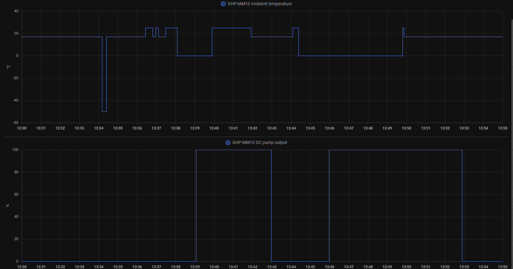

tak pánové nedalo mi to a jednou rukou jsem to nakonec rozebral a proměřil i když to byl pěknej oser. Pro návrh procesoru co bude řídit protimrazovou ochranu sem potřeboval zjistit několik věcí, napíšu vám tedy poznatky pro ovládnutí protimrazové ochrany které jsem zjistil a ušetřím tak někomu práci.
Výchozí stav je tepelko pod napětím, ovladač zapnutý a zastavené pomocí rozpojeného kontaktu BRN.
udělal jsem si propojku (čidla i deska používá standartní JST konektory) takže není třeba nic štípat apod., vytáhl jsem si tedy jak čidlo tak jeho vstup do desky externě. První pokus, rozpojení obvodu čidla ukáže ambient temperature -50°C
měl jsem to rozpojené asi 10 vteřin a za tu dobu do chyby nespadlo. Reaguje to skoro okamžitě a propíše to hned do modbusu. Druhý pokus bylo odpojení čidla a jeho nahrazení odporem 34kOhm. Hned se do modbusu propsala ambient temperature 0°C přesně dle charakteristiky v manuálu. Tak a teď přišel čas na měření trešholdů jak nám to Číňánek napsal do programu. Takže po přepnutí teploty pod 3°C se oběhovka zapla na 100% za 1:45 minuty. Po přepojení na původní čidlo naskočila ambient temperature na 17°C a oběhovka se vypnula za 3:15 minuty! takže nejnižší doba po kterou bude čerpadlo protáčet vodu proti zamrznutí je 3:15 minut. Potom se oběhovka vypnula.
druhá věc bylo jak snímat požadavek na běh tepelka aby se tohle ochcávatko vyřadilo z provozu a neovlivňovalo chod. Proměřil sem v rámci možností co se dalo a nakonec jsem šel cestou nejmenšího odporu a to vřazením optocoupleru PC817 sériově do obvodu BRN s odporem asi 450ohm aby tam byl co nejnižší proud a neodpálil sem něco na řídící desce. Jakmile dojde k sepnutí BRN (tím ovládám požadavek topit/netopit) logickejch 5V začne protejkat obvodem ale ještě předtím projdou přes PC817 (sepne jeho tranzistor ale zároveň na to reaguje i tepelko a nastartuje se) také tím galvanicky odděluju můj a obvod tepelka. Potom sem si našel na desce +12V a GND který zneužiju pro napájení attiny a relátka z vnitřního DC zdroje tepelka. Jediná věc která bude spojená s obvody desky je napájení. Přepínání odporu čidla je galvanicky oddělené přes relé a snímání běh/stop je galvanicky oddělené přes PC817. Teď už jen navrhnu DPS osadím, napíšu program a jedem. Udělám tam nějakou ekvitermu aby začlo protáčet oběhovkou až třeba od 0°C jednou za hodinu a s klesající teplotou by se interval mezi protáčením snižoval atd.
tady mám pár fotek pro představu fotky
níže screen ambient temperature a oběhovky během experimentování

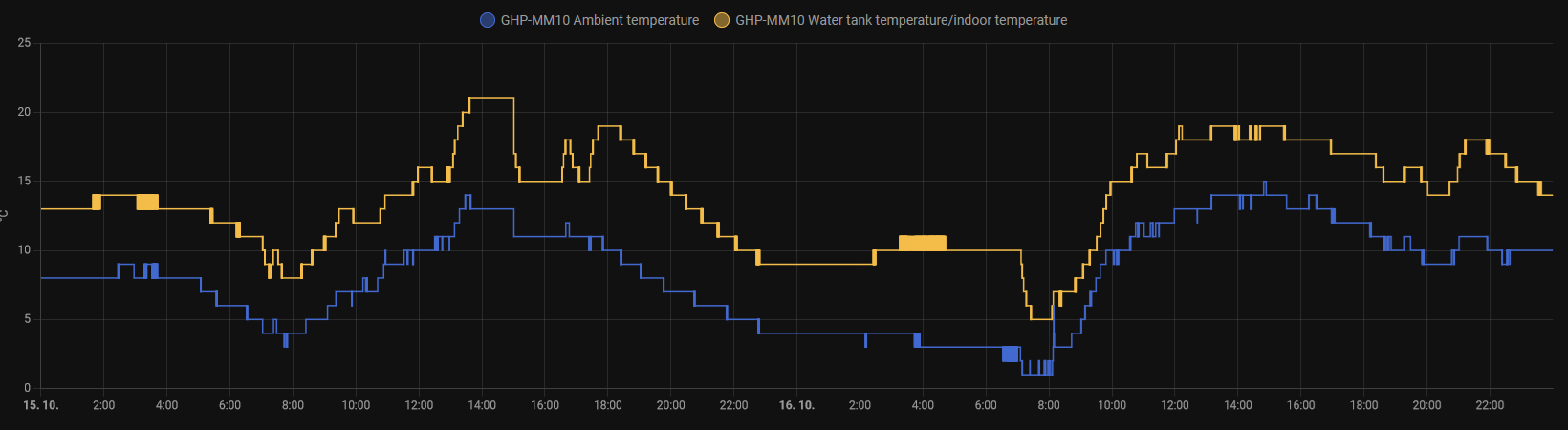

ta teplotni cidla (krom TUV) jsou 10k NTC 3950, ze?

fakt nezapomínejte, že deskáč uvnitř bude zamrzat až jako poslední, ty trubky co máte venku už budou dávno v ledu. Tady je průběh teplot venku a uvnitř tepelka když bylo venku 1° (senzor co má bejt v bojleru mám smotanej uvnitř) at máte představu jaké jsou rozdíly teplot za mě tedy ovládat to jen dle vnitřní teploty deskáče není úplně vhodná volba s ohledem na venkovní vedení vodyElektroEzs píše: úte říj 22, 2024 1:18 pmMam tam snimani teploty na vymeniku takze kdyby to nestacilo hlasi to SMS pokles teploty. Ty budes prepinat taky takto pomoci rele cidlo T4 a odpor 28kohm? Ja potreboval vyresit aby se to vyplo i pri ohrevu TUV tak tohle zapojeni mi prislo nejjednodussi
Pajavk píše: úte říj 22, 2024 1:01 pmasi bych celou zimu nespoléhal na jeden interval natvrdo, sledoval bych venkovní teplotu u upravoval časovej offset viz tabulka, tak to plánuji jáElektroEzs píše: úte říj 22, 2024 12:34 pmTakhle nejak to chci vyzkouset s tim ze max upravim cas na casovem rele. Jeste se bojim jestli nebude blbnout prepinani cidla pres rele. Je tam zapojeno aby se to vyblokovalo pri povelu na topeni i ohrevu TUV.
