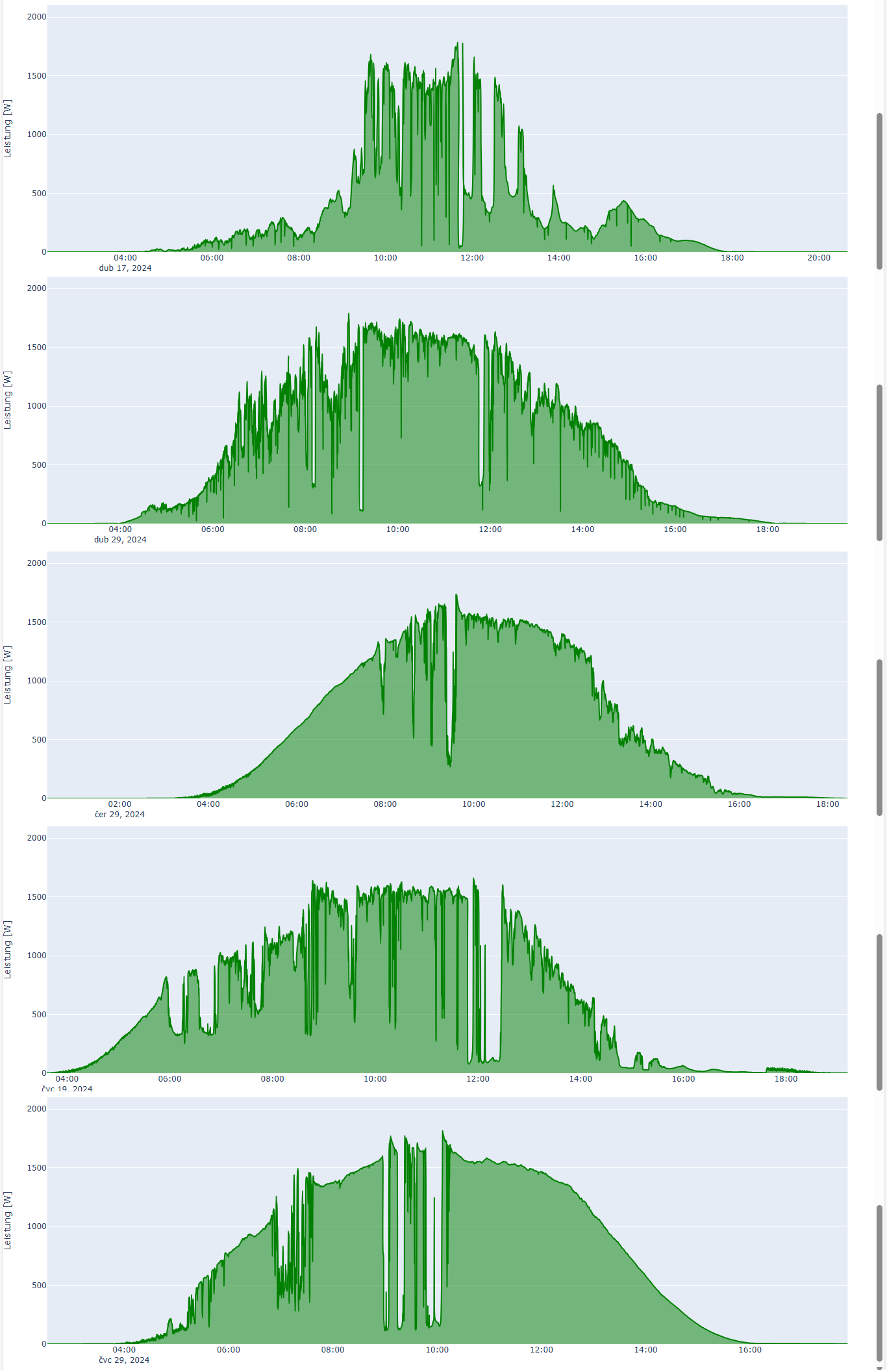

Dával jsem to sem již několikrát, dám i nyní.
Na obrázku je ohřev jen z FV z 2000Wp v zimě ve 125L bojleru, vždy ve stejný čas.
Někdy víc, někdy méně, někdy nic...
Pořád je lepší dohřívat ze sítě z 35 na 55Stupňů, než 10 na 55Stupňů.
Takhle primitivně jsem tam měl strčený teploměr a spolu s měřením získával první data - nikdy dříve mě to nezajímalo, protože výběr panelů byl menší a efektivita větší, protože starší panely měli vyšší napětí a nižší proud.
Dnes je tentýž bojler zde : https://mereni1.pythonanywhere.com/ a teplota zde: https://boiler-1.tmep.cz/
I přes tu dnešní mizérii s počasím se ohřev ze sítě dnes nezapne - je tady velmi velmi ošklivo celý den.

skus polovicu tych tvojich panelov zatienit presahom strechy, kolko ti zostane z 1600W.JirkaE píše: pon říj 21, 2024 7:41 amNevím betmene, těch 700W je velmi podivné číslo - moc to nechápu - nerozumím.betmen píše: ned říj 20, 2024 7:09 pm
je dost mozne, ze cez leto budes spiralu skrabkat vykonom cca 700W.
Já mám na panelech München Solar 210V maximum (2250Wp) = velmi podobné parametry jako tazatel a přes léto jsem se 3 různými regulátory MPPT naměřil naprosto běžně 1500-1600W.
S Logitex až 1900-2000W (protože má spirálu s jiným odporem a lze ji zapojit ideálněji pro panely)
Jak je možné spadnout až 700W tomu nerozumím a skoro si myslím, že je na té teorii špatně úplně něco jiného.

Ano, to je jasný, ale ten výkon ohřeje v letě 250L vody.betmen píše: pon říj 21, 2024 8:51 am
Tazateli odchází stín řekněne v 10,00 ráno - na zelené línii - a do večera se žádný stín nevrátí...
V létě bude asi stín delší, z přesahu střechy, ale zas i menší část dne (odpolendne po 14h) stačí k ohřátí 125L.
Bude to fungovat bez problému na tak málo vody.

idealne keby mal foto z leta, kam az cez obed pada tien.JirkaE píše: pon říj 21, 2024 9:04 amAno, to je jasný, ale ten výkon ohřeje v letě 250L vody.betmen píše: pon říj 21, 2024 8:51 am
na tych fotkach ma o 13hod teraz v oktobri tien skoro do polovice steny a to uz je slnko vyrazne nizsie ako pred mesiacom
obavam sa, ze pocas leta bude vyrazne dlhsi tien.
