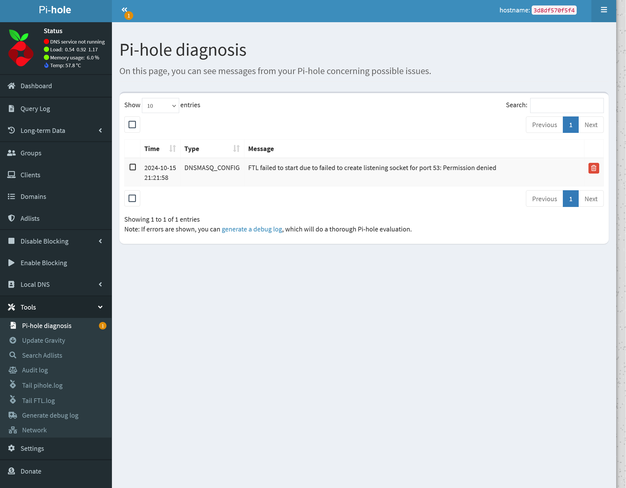

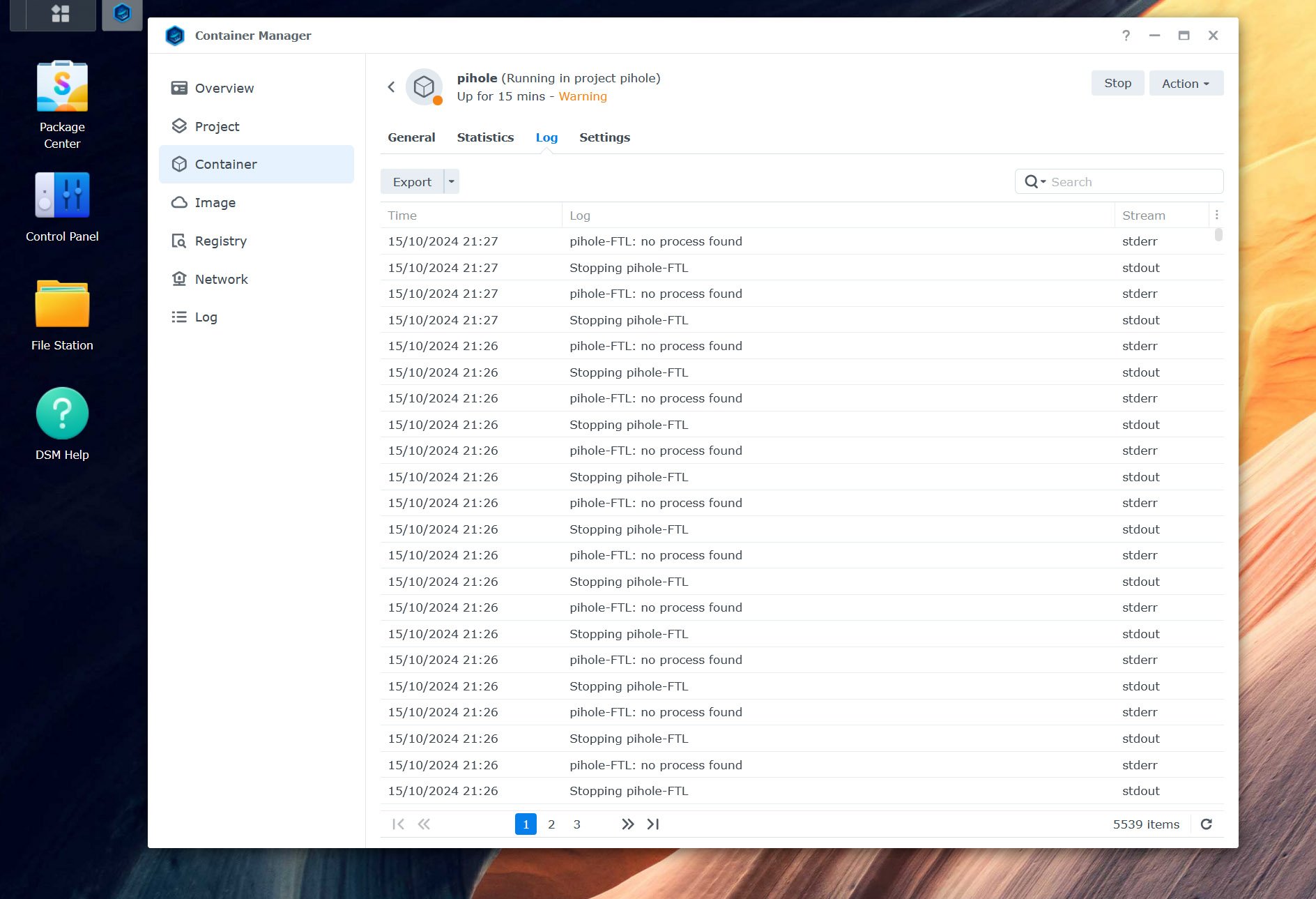

Tak jsem zkusil v NAS Synology Docker container podle návodu pro opičky na https://pimylifeup.com/pi-hole-synology-nas/
A nadává kvůli portu 53 pro nějaké FLT. Asi kvůli tomu neběží jako DNS: Ten port je v Synology obsazen něčím jiným? Nebo Synology někde zakazuje daný port využívat? Pro mě španělská vesnice.

Veď som ti to písal, treba pridať do dhcpd.conf "port=0" a reštart dhcp package.
