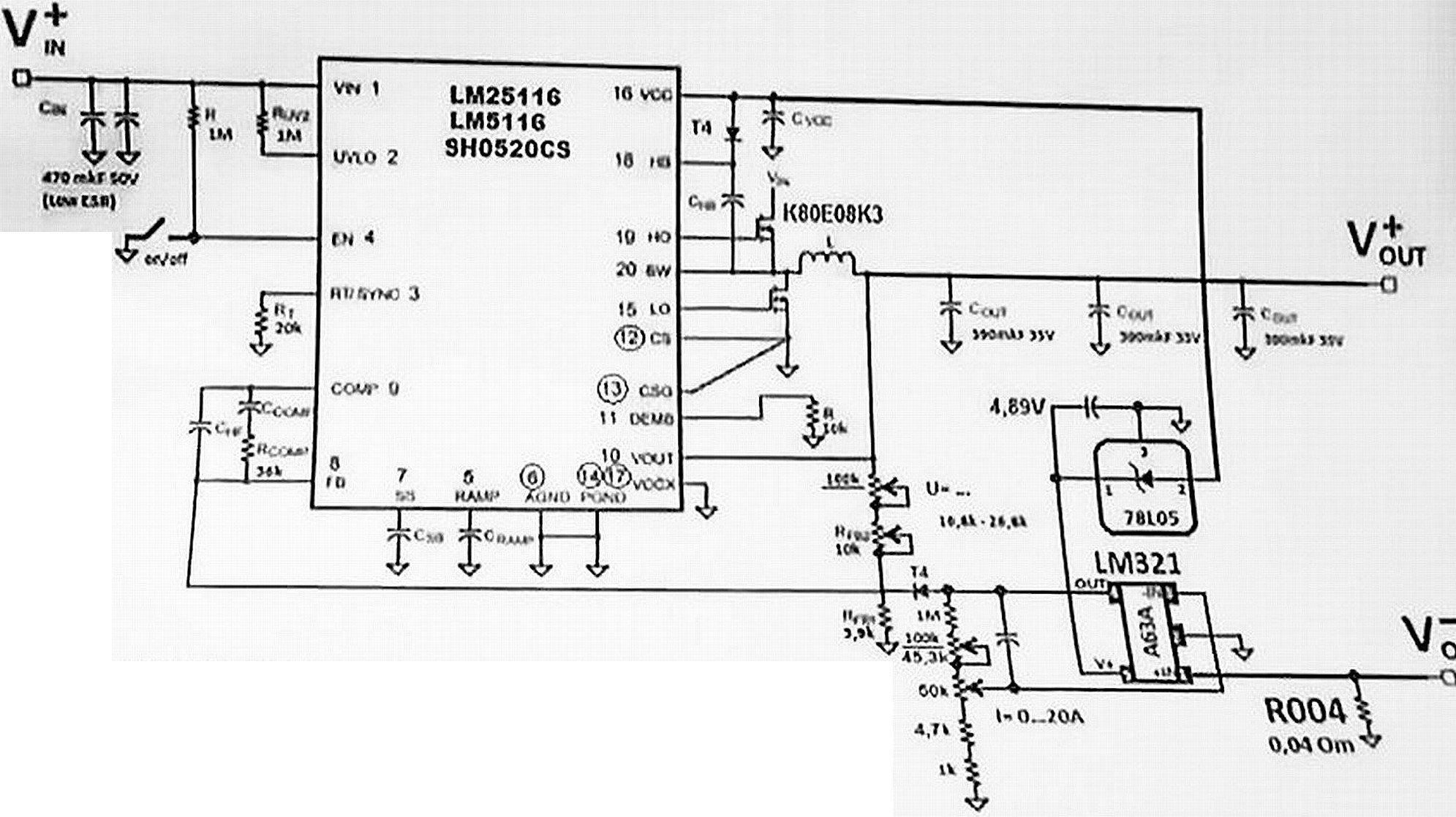

Kostěj píše: ned říj 06, 2024 8:48 pm
Nevidím u IM5116 přepěťovou ochranu, natož nastavenou na 40V. Možná jde o dimenzování vstupních kondenzátorů v modulu (jejich max. napětí) a spínacích tranzistorů. Ale je to špatně čitelný obrázek.

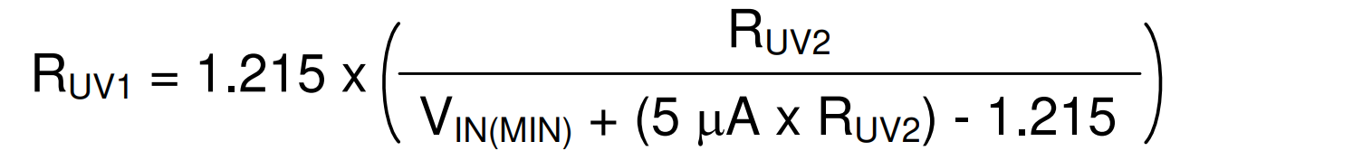

No a nyní jaké je vypínací napětí mezi dvojkou a jedničkou, tam je dělič, chápu to tak podle datasheetu, že nikdy nesmí překročit napětí na pinu 2, 16V. Čím výše se nadělí rezistence pro vstupní napětí na pinu 2, tím vyšší bude zřejmě vypínací napětí.
Pravidlo pro VInMAX je
RUV2 > 500 ✕ VIN(MAX) Where VIN(MAX)
tz. 40Vx500 znamená, že tam někde je 20k odpor a ten lze přepočítat tak, aby ale na pinu 2 nebylo více jak 16V.
Jaké vstupní napětí je zamýšleno? Protože toto je dle datasheetu bod 1, pro výpočet RUv1 je bod dva dle datasheetu.

Toto schema je totožné s mým modulem:

Pokud někde v datasheetu napíšou, že na pinu je maximální napětí 16V ale přitom se tam ukazuje mnohem více, je to buď jiný čip než se píše nebo je nějak okolními součástkami přeprogramovaný, nebo je záměrně na tom pinu nějak IC upravený ( částečná destrukce) aby to napětí prostě VIN nikdy nemohlo být tím že odpálím nějaký operák za pinem který to může nastavit.
Chápat to ale lze i tak podle datasheetu, že pokud napětí na pinu 2 překročí 16V, programování maxi VIN nefunguje. Takže poslední možnost to vidím spočítat děličku pro pin 2 tak, aby nebylo překročeno napětí 16V při variabilním vstupu VIN.
Má opravdu ten smd rezistor k pinu 2 rezistenci 1Mohm?
