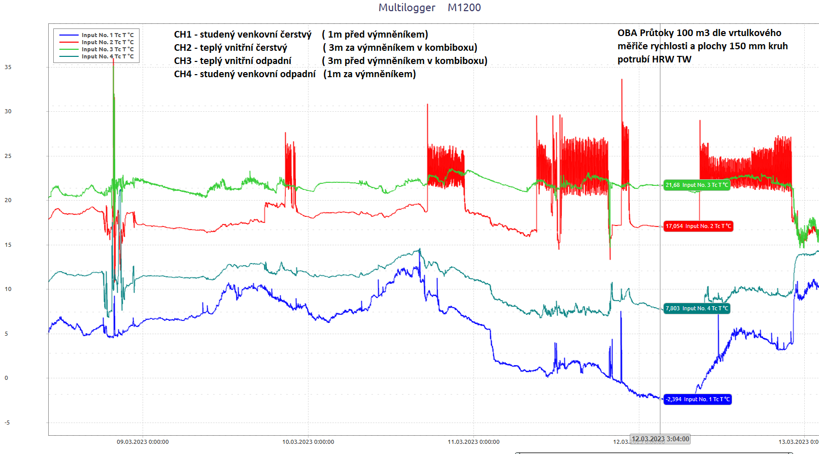

Ono je preto len taký malý rozdiel, lebo ako som písal mám malý prietok a tým pádom si to lepšie odovzdáva teplotu zrejme.
Mám v každej komore čidlo teploty DS18 niečo... Niekedy som to mal v meraní, ale to už nejde a momentálne to nemám veľmi kam napojiť a neviem inak ako ti to premerať. teoreticky by som to vedel cez shelly, mám doma nejaké ešte jednotky, aj som plánoval to spojazdniť naspäť, materiál na to je, ale ten už na to čaká asi rok. Nie je na to čas, vždy je priorita niekde inde.

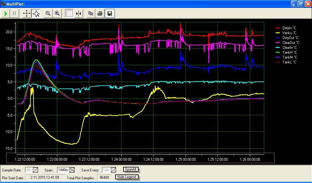

Mám rekuperaci již od minulého století. Navíc mám sání čistého vzduchu do rekuperátoru provedeno přes zemní registr, který zajišťuje, že rekuperátor v našich podmínkách nezamrzne a přidává (nebo v létě ubírá) čistému vzduchu potřebné teplo. Průběhy teplot v chladném období vypadají takto:Vitek píše:
Zdary neritejte ze nikdo z Vas nema rekuperacku... Tomu neverim....
DirtyIn: teplota odsávaného špinavého vzduchu z objektu
Venku: teplota vzduchu nasávaného z exteriéru do zemního registru
DirtyOut: teplota špinavého vzduchu na výstupu rekuperátoru
ClearOut: teplota čistého vzduchu na výstupu rekuperátoru (před dohřevem - dohřev zajišťuje klima vzduch-vzduch)
ClearIn: teplota čistého vzduchu na výstupu ze zemního registu (a také na vstupu do rekuperátoru)
Časy: MM.DD HH:MM:SS
Měřeno DS18B20
Vitek

Ahoj Kybosi, děkuji a potvrzuje se moje měření.kybos píše:Mám rekuperaci již od minulého století. Navíc mám sání čistého vzduchu do rekuperátoru provedeno přes zemní registr, který zajišťuje, že rekuperátor v našich podmínkách nezamrzne a přidává (nebo v létě ubírá) čistému vzduchu potřebné teplo. Průběhy teplot v chladném období vypadají takto:Vitek píše:
Měřeno DS18B20
z toho plyne že mobilikova rekuperace s teplotním spádem 0,5 °C nemůže chodit.
Z Tvých grafů, které máš krásně rovné oproti mým, je jasně vidět rozdím mezi vstupem a výstupem před a za výmněníkem potažmo rozdíl špinavého ku čistému vzduchu z a do domu.
Děkuju za graf. když na to koukám tak máš rozdíl cca 2,5 - 3 stupnů mezi špinavým z domu a nasávaným zpět do domu a cca 4 °C na výstupu vůči vstupu.
paráda. děkuji moc a už jsem klidnější. vpodstatě mi to funguje teměř obdobně viz moje grafy děkuju a přeju hezký den !
Edit - já měřím kalibrovaným měřidlem pomocí termočlánků.
