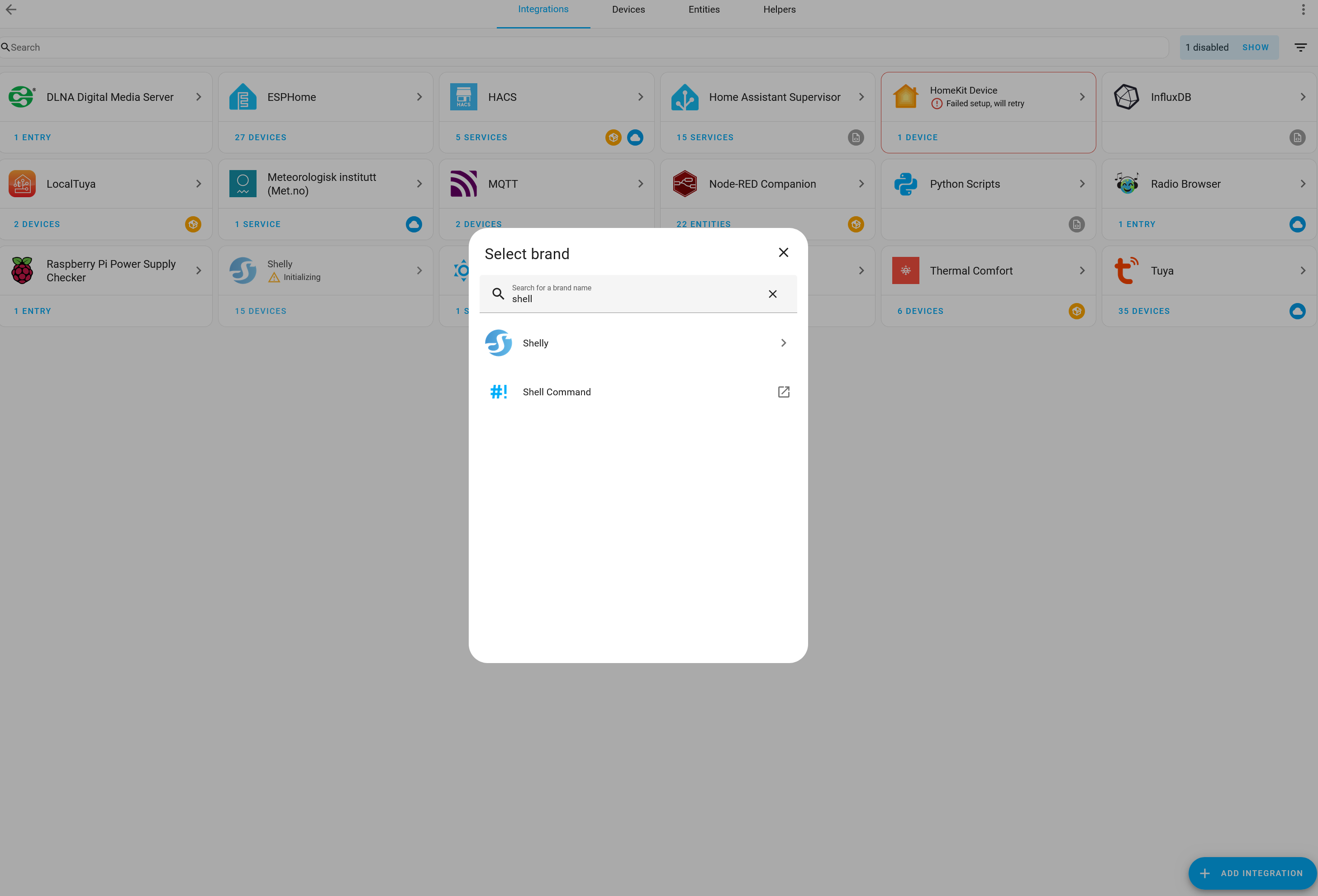

Re: Home Assistant
Chtel jsem pridat do HA HACS abych mohl zkusit pridat Shelly EM, na odkazu jsem vyplnil IP HA presmeruje me to na stranku HA ale pak doplnek nenalezen. Je nejaky jiny postup jak to tam dostat?

Re: Home Assistant
nastavenia - zariadenia a sluzby - pridat integraciu
tam vyhladat HACS a naistalovat

Re: Home Assistant
Ale jinak Shelly jsem přidával normálně přes Nastavení ->Zařízení a služby ->Přidat integraci a najít tam Shelly

Mas pravdu je to tam. Jen teda mi to nechce vzit prihlasovaci udaje k Shelly. No budu pokracovat vecer

Re: Home Assistant
MQTT už není moc potřeba. HA už dotáhli do stavu, kdy automaticky detekuje většinu prodávaných periferií. Třeba u Shellyn je to naprostá automatika. Stačí Shelly zapnout a restartovat HA.

Re: Home Assistant
U Shelly se snad musí vyhledat a přidat integrace Shelly. Pak už se každé nově inicializované zařízení Shelly objeví i v HA:

Re: Home Assistant
MQTT není na Shelly potřeba. Vůbec ho nemám a nemám ani účet pro Shelly, prostě jsem ho jenom připojil do sítě, přes webový prohlížeč nastavil síť a parametry a v HA se po přidání zařízení Shelly objevil, tak jsem ho přidal a další zařízení se mi už objevilo automaticky.
