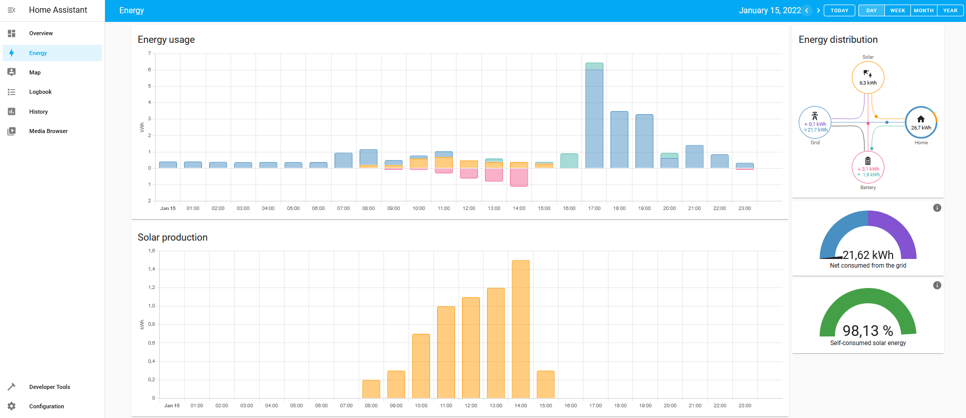

Ahoj, ještě jednou díky za dnešní online. Těším se na příště
Navržená témata:
1. Vyčítání dat ze střídače
2. Ukládání do db
3. Vizualizace
Třeba někdo pomůže s realizací.
Za sebe: Já vyčítám data z GoodWe ET řady, instaloval jsem tuhle integraci (inspiroval jsem se tady - velký dík autorovi, pokud to tu čte) a je to plug-and-play, kdyby byl zájem, můžu dát postup. Po napojení je možné zprovoznit Energy panel a hned jsou k dispozici hezké základní statistiky.
