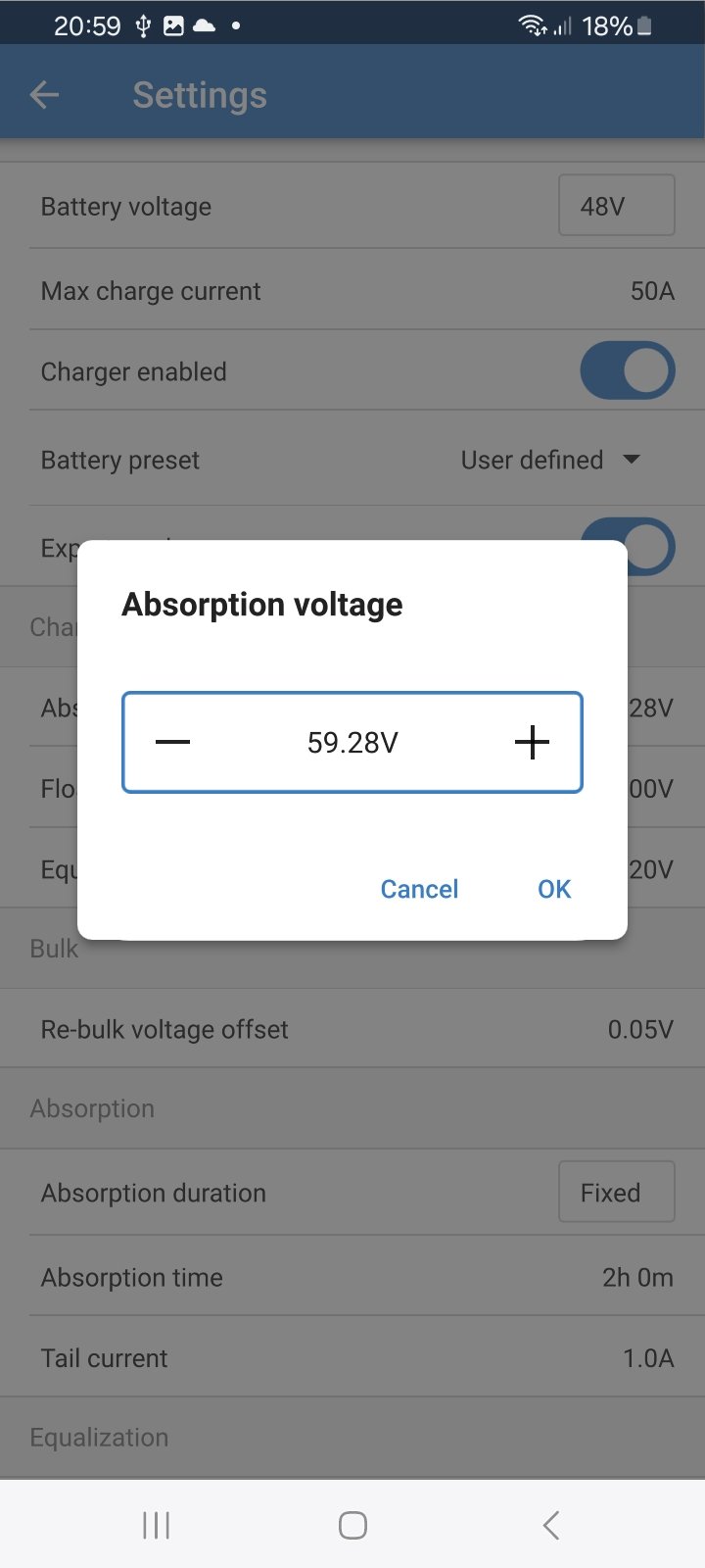

,,FRSO,,ted si tady ctu dokola tu tvoji uvahu s ubranim mV a zacinam si uvedomovat, ze ty MPPT nikdy nemaji idealne stejne napeti top co meri na baterce i kdyz by melo byt(teoreticky) stejne a to by skutecne mohl byt ten duvod. I kdyz ,,cipis,, pise, ze to ma rizene BMS, tak regulator si meri svoje udaje na kablech z baterky, ja mam rizeni BMS vyple. Ted otazka na tebe, jestli ti rozumim, kde muzu v jakem nastaveni ty mV doladit?

V nastavení mppt nabíjení aku.kigen píše: sob zář 28, 2024 8:35 pm,,FRSO,,ted si tady ctu dokola tu tvoji uvahu s ubranim mV a zacinam si uvedomovat, ze ty MPPT nikdy nemaji idealne stejne napeti top co meri na baterce i kdyz by melo byt(teoreticky) stejne a to by skutecne mohl byt ten duvod. I kdyz ,,cipis,, pise, ze to ma rizene BMS, tak regulator si meri svoje udaje na kablech z baterky, ja mam rizeni BMS vyple. Ted otazka na tebe, jestli ti rozumim, kde muzu v jakem nastaveni ty mV doladit?

Ja myslel, jestli se jeste neda nekde udelat nejaka kalibrace. Takze Ok, primo v nastveni MPPT, akorat nebudu menit ABSORPTION, ale az FLOAT. Protoze prave az v tomto stavu nastava ta nesouhra MPPT. Tak uvidime.

jj, kalibrace nejde. Zkus hnout tim floatem a poreferuj jak to dopadlo.kigen píše: ned zář 29, 2024 9:28 amJa myslel, jestli se jeste neda nekde udelat nejaka kalibrace. Takze Ok, primo v nastveni MPPT, akorat nebudu menit ABSORPTION, ale az FLOAT. Protoze prave az v tomto stavu nastava ta nesouhra MPPT. Tak uvidime.

To ale řešíš asi něco, co je ale normální. Pokud budou oba mppt ve floatu a je malý odběr, tak pokud stačí udržovat napětí aku dle nastavení ve floatu jeden mppt, tak druhý nemusí dávat skoro nic. Občas si I prehodi role.kigen píše: ned zář 29, 2024 9:28 amJa myslel, jestli se jeste neda nekde udelat nejaka kalibrace. Takze Ok, primo v nastveni MPPT, akorat nebudu menit ABSORPTION, ale az FLOAT. Protoze prave az v tomto stavu nastava ta nesouhra MPPT. Tak uvidime.
